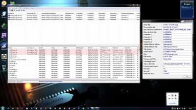

OddMan
Esetleg tudja valaki, hogy az alábbi ablakban miért csak egy állókép jelenik meg?
Sajnos az ATI driverek nem igazán támogatják a 2008R2 server-t, ezért manuálisan kellett mindent feltelepítenem. Gondolom a registry-ben kellene valamit beállítanom, ami valószínűleg a manuális telepítés miatt nem történt meg.Annak is örülnék, ha valaki le tudná nekem menteni a köv. registry értékeket és feltöltené tömörítve ide az oldalra.
* HKEY_CURRENT_USER\Software\ATI
* HKEY_LOCAL_MACHINE\SOFTWARE\ATI
* HKEY_LOCAL_MACHINE\SOFTWARE\ATI Technologies
* HKEY_LOCAL_MACHINE\SOFTWARE\Wow6432Node\ATI
* HKEY_LOCAL_MACHINE\SOFTWARE\Wow6432Node\ATI Technologies -

Egy másik topikból irányítottak ide, mivel valószínűleg hardveres hibáról van szó. A lényeg hogy adott mobility radeon hd 3470 win7 pro 32 bit, és egy cod2 800x600ba nem képes csak 60 fps-sel futtatni bármennyire is lebutítom a grafikát. megnéztem gpu z-vel is a dolgot és minden értékem kb a fele annak aminek lennie kéne más ugyanilye!! hd3470 esetében
Az azonnali videókártyás topikban kérdeztem de szerintük szoftveres hiba lehet.
