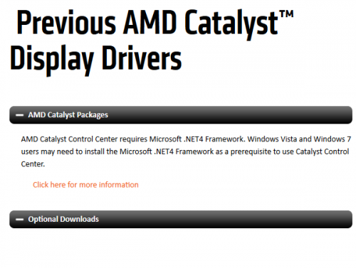

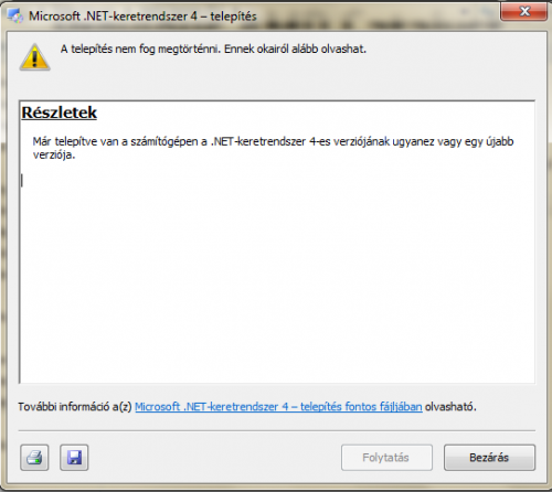

-Sawyer-
rámentem a letöltésre [link]
de csak ezt írja AMD Catalyst Control Center requires Microsoft .NET4 Framework. Windows Vista and Windows 7 users may need to install the Microsoft .NET4 Framework as a prerequisite to use Catalyst Control Center.
pedig már telepítettem!
#67688960
-Sawyer- #24352 üzenetére
Hát ez szomorú, nem tudom mi van az amdnél hogy állandóan van valami gebasz a driverekkel.
Láttam egy oldalon hogy a 13.4-es driver csomagban konkrétan írják a kártyádat, bár lehet hogy az is csak elvileg jó.
A 13.4 leírásában is csak annyi van mint a 13.9-ben "AMD Mobility Radeon™ HD 7000M Series" szóval elvileg mindkettő jó.
A helyedben megpróbálnám, és ha nem jó akkor sorban visszafelé amíg jó nem lesz aztán addig hagynám a fenébe az újakat amíg újra nem pakolom a rendszert valami milatt. Itt vannak a régebbiek.
Már én is ezt csinálom egy ideje csak kiváncsi voltam és épp ráértem hogy megpróbáljam a 13.9-et, és volt is vele gondom.
Ami jó azt meg mindig jól elteszem magadnak és csak akkor törlöm ha már tutira leteszteltem az újabbat. -

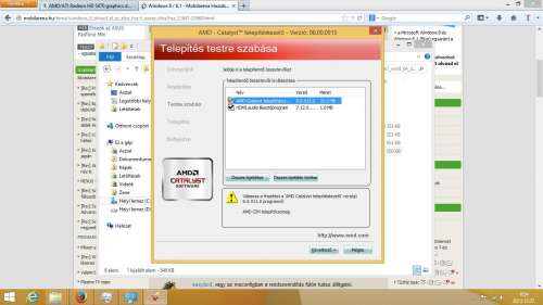

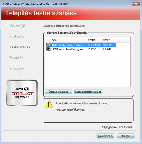

-Sawyer-
#67688960 #24349 üzenetére
Na le is töltöttem, a régi driver-t pedig letöröltem, a Catalyst-ot is, minden AMD-s szoftverrel együtt!
Elindítottam az új driver telepítőjét, el is kezdett telepíteni, de csak valami HDMI Audio drivert telepített, semmi mást nem! Se VGA drivert se Catalyst-ot! Valami nagyon nem akarja hogy frissítsem azt a rohadt driver-t!
Megáll az eszem..... -
Pityu.
-Sawyer- #24345 üzenetére
Ez fura én windows 8.1 et raktam a laptopomra és próbáltam drivert szerezni 8 as windowshoz könnyebb volt 13.9 től lefelé minden drivert meg próbáltam telepíteni egész 12.x valameddig de a 13.9 valami hibát jelzett az összes többi meg csak ennyit akart telepíteni mint a képen látszik,sőt a 13.9 is csak ennyit.
Aztán elkeseredésemben le szedtem a 13.11 béta drivert fel ment szépen minden opcióval és azóta rendben működik is a cucc.

Hello !! Újratelepítettem a Windows 7-et ahogy tanácsoltad Steelmanus ! És csakis a 13.9-es AMD Drivert tettem fel és a hozzá tartozó Hydravision 13.1-et. A Probléma továbbra is fent áll semmi válltozás . Gyanítom hogy itt a Windows 7 Problémázik nem az AMD Dreiver,lehet azért mert elég Régi a Videó Kártyám jóval a Win 7 megjelenése előttről származik Vista rendszeren nem csinálta ezt ! Spigi mivel neked egy HD 3650-Es van az ugyanúgy a 3000-es szériához tartozik mint az én HD 3850-Es Kártyám , Ha neked is Win 7 van akkor szerintem használj régebbi Oprendszert pl Vista mert én már jó ideje próbálom kikorigálni a hibákat de lehetetlennek tűnik úhgyhogy a Win 7 részemről felejtős megy a levesbe !!

Ezt nem is tudtam!! Mindig telepítettem az amd oldalról a chipset drivereket is amd 7 -es szériához de csodálkoztam hogy nem telepítenek semmit , akkor más a az amd driver pl a 13.9-es is már tartalmazza a chipsetdrivert , és azt nem kell külön leszedni és telepíteni sem ??
Steelmanus
Zoltann28 #24306 üzenetére
Azt ne felejtsd el hogy a mostani friss driverek, igy a 13.9 is mar tartalmazza a chipset drivert, ezert nem szabad feltenni masikat. Egy tobbmint 1 eves W7 x64-et kellett kukaznok emiatt, es ujratelepiteni mert pont ebben a topikban javasolta Abu, fajoszivvel de megleptem. A konfig az Adatlapomon.
Ezert mennek a regi driverek mert azokban meg nem volt chipsetdriver hanem esetleg kulon a gyarto honlapjarol letoltottet telepitettek.
Tehat azt javaslom hogy ha tudod telepitsd ujra a W7-et, de chipsetdriver nelkul, majd utolag telepited a Catalyst-t es az majd tesz fel chipsetdrivert is. Ez nem keverendo ossze az AHCI driverrel, mert azt kulon kell telepiteni ha az AMD-et akarod hasznalni, de jo a W7 sajat AHCI drivere is amit alapbol feltelepit ha a BIOS-ban AHCI-re van allitva merevlemez. -

Helló . Igen innen szedtem az AMD Oldaláról , nekem is a 13.9 illesztőprogram van fent . de mindegy melyik számú amd catalyst van fent mindegyikkel ezt csinálja ,és csak win 7-en
Steelmanus
Zoltann28 #24304 üzenetére
Innen szedted le a kartyadnak megfelelo Legacy drivert? AMD Catalyst™ Driver for AMD Radeon™ HD 4000, HD 3000 and HD 2000 Series
A link direkt a kartyadnak megfelelo es W 7 32bites oldalt mutatja. -
