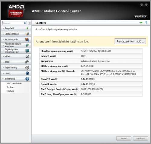

Piera23
Picturemaker #25127 üzenetére
regedit-et elindítod,
HKEY_LOCAL_MACHINE/SYSTEM/CurrentControlSet/Control/Class/{4d36e968-e325-11ce-bfc1-08002be10318}/0001 (vagy 0000) -ban van egy Catalyst_Version. Azt bármire átírhatod, onnan olvassa a Catalyst a programverziót, de hogy a játékot becsapja-e, az csak próba után derül ki.
Picturemaker
Át lehet írni valahogy a driver verzió számát, hogy egy programot "becsapjak" vele?
Viszonylag régi drivert használok, ami tökéletesen működik és nem akarok cserélni, mert amikor ezt megpróbáltam, folyton csak különböző problémák jöttek elő.
Viszont ki akarok próbálni egy játékot, az meg nem hajlandó így elindulni, kiírja, hogy frissítsek és nem is megy tovább.Köszi.

Pedig uninstall után kitöröltem minden ati mappát a program datában, program filesban, a lockal settingsben és regeditben is.
Giii
13.12-es driver van fent és nagyon szépen muzsikál. Pl Max Payne3,Tomb Raider stb ezekben nekem hozott FPS-t. Club3 D 6970-esre nem érdemes feltenni a bétát? Nem gyorsulna semmit Directx-be semmit? prociban is "hozna valamit" a gyengébbeken(x6 1055T 3,3 Ghz).
