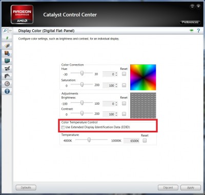

Ezt van értelme engedélyezni CCC-ben?!
Rákerestem gúglival és hasonlókat találtam:
You can select whether you want to tick 'Use Extended Display Identification Data (EDID)', which is recommended if available. This allows your display device to accurately inform the Catalysts about its capabilities, reducing the change of any damage to the monitor from inappropriate resolutions and/or refresh rates. If your monitor doesn't support EDID (which is rare) or you are certain it is incorrectly identifying your monitor's capabilities, untick the box and manually set the maximum resolution and refresh rate.

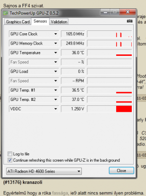

Nekem még a március 7 dátumú early 11.4 cata van fent
De mint ítam. Amíg az FF4-et nem indítottam el semmi gond nem volt az 5850 órajeleivel. Mivel FF-et ritkán használok, így nem is tapasztaltam ezt a jelenséget. De itt olvasgatva ill. az 58xx topicban is írtak már a FF4 hardveres gyorsítási mókájáról elindítottam és egyből "fixálta" os maxon a VGA órajeleit.
Kikapcsoltam FF4-ben a hardveres gyorsítást, újraindítottam a gépet és most már indítgathatom ismét a FF4-et a VGA órajelei 157/300-on maradnak.

Sajnos a FF4 szivat.
Én nem használom és semmi gondom w7 asztalnál a 2D órajellel. Most elindítottam a FF4-et és egyből maxigázra vágta a VGA órajeleket és a terhelést is ugye 99%-ra jelzi, de a VGA áramfelvétele "csak" 5.23A.
A FF4-ből kilépve szépen megmaradt a maxigázos órajel. Gyorsban kikapcsoltam a hardveres gyorsítást a FF4-ben és most újra indítom a gépet, mert magától ahogy látom nem is fog visszaállni a VGA órajelei

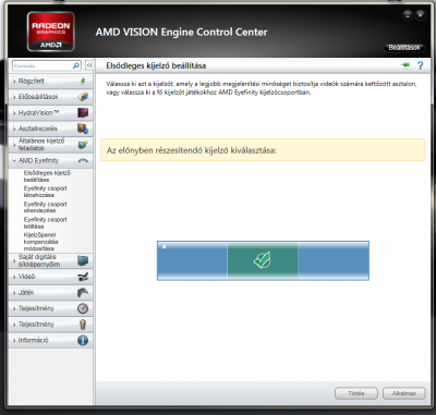

Próbálkozott már valaki 6850-nel Eyefinity-t összeállítani?

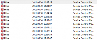

Hat emiatt ujra telepitettem a W7 64-et csak azert hogy ne legyen ez is egy hibaforras.
Semmi tuning, sem a gepen sem a 4670-es videikarin, seha nem is volt.
Teljesen szuz rendszerre telepitettem a 11.3-at es ugy gondoltam hogy megfog szunni a hiba.
A szolgáltatás (AODDriver4.0) a következő hiba következtében leállt:
A rendszer nem találja a megadott elérési utat.
Semmit nem telepitettem fel meg a DX9 frissitest sem csak a drivert es a CCC-t
A 11-3_vista64_win7_64_dd_ccc_ocl.exe telepitettem.
Es nem szunik meg a hibajegyzes, ahanyszor ujrainditom a gepet egyel tobb lesz.
A Registry-ben harom helyen talatam ra bejegyzest:
HKLM\System\CurrentControlSet\services\AODDriver4.0
HKLM\System\CurrentControlSet001\services\AODDriver4.0
HKLM\System\CurrentControlSet002\services\AODDriver4.0
es igy nez ki mindharombanNem lehet hogy "beragadt" mint masoknal az UVD, Tudnal ebben segiteni hogy mit modositsak a registry-ben:
Az ErrorControl-t mondjuk 0 ra, a Start-nak a 3-as erteke nem tudom hogy mit jelenthet. -

kranazoli
Nekem még mindig, vagy újra fene se tudja melyik lenne a helyes
a Firefox4-es GPU gyorsítás és az UVD üzemmód lenne a kérdésem.
Jelenleg a legfrissebb 11.4-es Early Preview driver-t használom.
Miközben írom ezt a kis hsz-t egy gadget-ben figyelgetem a GPU/VRAM aktivitását. 725/1000Mhz hosszú ideig ezen a textbox-os ablakban. Aztán pár pillanatra visszaesik 157/300 Idle órajelekre, ill. néha vmi 550/900-as Mhz-re.
Én úgy tudom ez azért van, mert folyamatosan renderel a GPU. Vagyis gondolom ezért van.
Tesztelgetem ezt a GPU gyorsítás újdonságot. Azonban ha elindítok egy YT vidit, akkor az rögtön visszaveszi 400/900Mhz-re a Mhz-eket. Erről volt szó korábban, hogy kapuzza az órajeleket ha jól emléxem. De ez az UVD szint mindaddig marad is, amíg megy a flash lejátszás.
De akkor mi van az előző 3D-s órajel értékekkel?! Ha nem menne flash videó, akkor oldaltól és tartalomtól függően lenne az 3D-s órajel is.
Ezeket az anomáliákat nem értem Én most ebben a GPU gyorsításos böngészés témakörben.
Tudom, hogy ez nem 100% Catalyst kérdés, de azért elég szorosan kötődik a Catalyst-hoz is. Azt nem tudom eldönteni, hogy vajon elegendő-e az UVD szint GPU gyorsítás gyanánt, vagy hogyan is működik ez, ill. hogyan fog a jövőben működni ez?!
Tudom, hogy ez csak a 4-es Fox-tól érhető el és gondolom Én(!) csak-csak figyelembe veszik ebben az újításban a VGA driver-eket. vagy épp fordítva a VGA driver-ek fejlesztésénél már figyelembe fogják venni (sőt lehet mindennél jobban) a GPU gyorsításos működést, mert az emberek többsége többet net-ezik, mint játszik.
Egyelőre ilyen anomáliákat vélek Én itt felfedezni és lehet, hogy ez a kérdés csak Engem izgat, de több minden miatt tesztelgetem most GPU gyorsítással és nélküle a Fox-ot:
- Úgy mint VGA melegedés; fogyasztás(?!?!?!); venti hang;
- Fox oldaláról meg azt, hogy mennyiben lehet érezni a GPU renderelés jótékony hatásátAzért is írtam be ide mert lehet másokat is érdekel ez a kérdés most, vagy talán fog.

Steelmanus
Hirtelen ezt talaltam, szoval procival kapcsolatos?
Azert miert nem lehet tenyleg ugy megirni egy drivert hogy felismerje a rendszert, amugy AMD platformon vagyok, igaz gyengus de akkor is.
Mar volt fent egy 11.4-es driver igaz valami beta, az is letrehozta ugyanezt a hibajegyzest.
Ez mar ezentul mindig igy lesz? Most letiltottam a FUEL szervizt legalabb nem csinal bejegyzest az AMD Reservation Manager-nek mi a feladata? Letilthatom, a FUEL-hez kotodik. -

Na feltettem a 11.03-as drivert + CCC es megint kapom a hibanaploba:
A registryben:
C\:\Program Files\ATI Technologies\ATI.ACE\Fuel\amd64\AODDriver2.sys
Ami termeszetesen nincs is ott marmint a AODDriver2.sys. -
