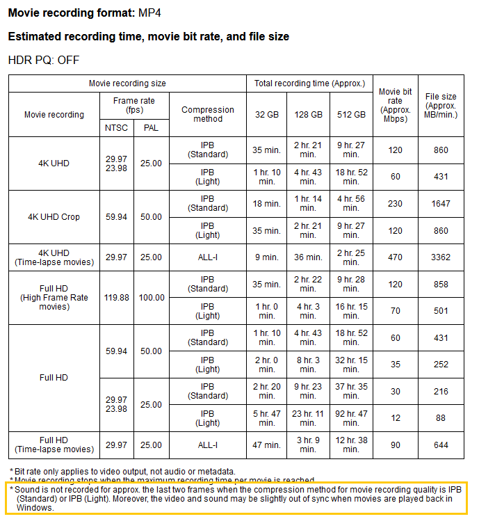

Stitch
Videózni is vettem az R10-et, ma tűnt fel egy kis audio szinkron probléma.
Az adatlap még meg is jegyzi, hogy lehet visszajátszási probléma Windows alatt?!
Hol máshol játszanám le a videókat vagy miért pont Windows alatt gond? Nem értem. -
