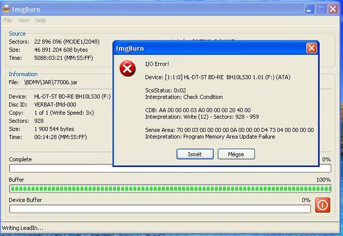

Üdv! Az LG Blu-ray írómmal az ImgBurn 2.5.5.0 a Verbatim BD50 lemez megírása után hibát jelez ki. Érdekes, hogy újraírható Verbatim BD50-nél nincs ilyen gond! Minkét esetben 3x sebesség volt beállítva. Az írón 1.01 (2012-05-15) firmware frissítés van. Korábban nem volt ilyen probléma.

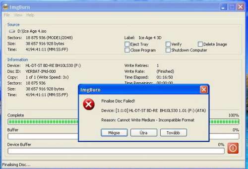

Az ISO-ból történt kiírás után pedig ezt írja:
Valami ötlet esetleg?

válasz MCTheAnt #3103 üzenetére
A lemez MID-je VERBAT-IMd-000, vagyis ezzel nincs gond. Így elsőre 2 dolgot tudok javasolni:
- Ne írj 3X, hanem 4x sebességen.
- Nem poros az író, vagy nem karcosak a lemezek?
- Ha van rá lehetőséged, próbáld ki a lemezeket másik íróval is.Ezek gondolom az én lemezeim. Ugyanebből a hengerből más is vitt, eddig senki sem panaszkodott rájuk, így én arra gyanakszom, hogy az íróddal van a baj. Ez a hibaüzenet akkor jelentkezik általában, ha az író lézerfeje kezdi megadni magát...
MCTheAnt
Hali! Remélem, az íróval nem lesz gond kb. 200 lemezt írhattam vele. De a pack-ból néhánynál hisztizík. Megpörgeti, azután leáll. Néhány sec. után megint pörget, aztán megint leáll. Nem tom mi baja. Iso-t nem is merek kiírni. Már vagy öt lemez kukában végezte. Érdekes, ho újraírhatónál nincs gond.
Ha kellene újban gondolkodni, akkor milyen típust tudnál ajánlani?

válasz MCTheAnt #3110 üzenetére
Így nem tudom mi lehet, de én az íróra gyanakszom és nem a lemezre. Az elég fura, hogy néhány lemezt nem szeret, aztán másokat meg igen. Ilyen nagy minőségbeli szórás nincs japán lemezeknél, inkább a lézerfej gyengélkedik, lehet erre a MID-re nem áll rá rendesen.
Íróból egyértelműen Pioneer-t kell venni. -

M107
Én még megnézném ezzel a firmwaréval is :
1.01-A0 15th May, 2012 BH10LS30_L101(ew).zip
Hátha ......

válasz MCTheAnt #3133 üzenetére
Először is B.U.É.K
Sata vezérlő(k) minden ok?
Esetleg ahogy GG72 mondja másik író vagy lemez ?S figyeld nincsenek e írási nehézségek írás közben egyenletes motorhang, írásidő változás, (olvasási tesztet azért nem mondok mert nem tesztképes másrészt kisebb mw erejű lézer kell a lemezek leolvasásához, mint az írásához.
Amennyiben nem változik az eredmény akkor író csere.
UI:
LG-t kihagynám, ott a kis PIO 207-es minőség író minőségi szuper áron.
[ Szerkesztve ]

MCTheAnt
Köszi! Neked is B.U.É.K. !
A Sata-val nincs gond!
Azóta az ImgBurn-nel kiírtam egy iso-t DVD-re. Tehát a progival nincs gond.Több lemezt nem szeretnék kidobni, minőségileg a Verbával meg vagyok elégedve. A hozzászólók is maradéktalanul meg van elégedve ezzel a típussal. Így valószínű az írócsere....
