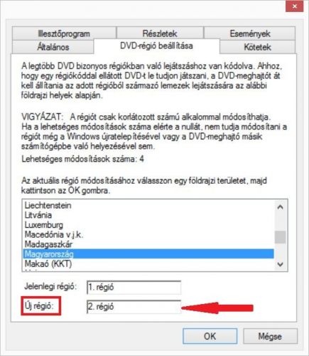

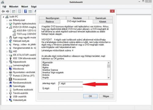

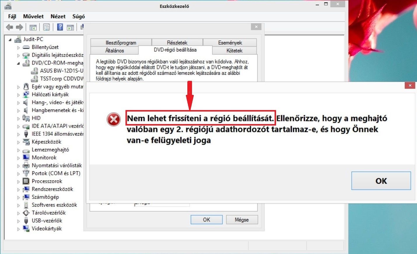

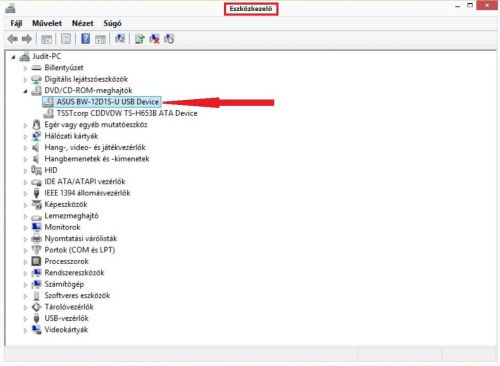

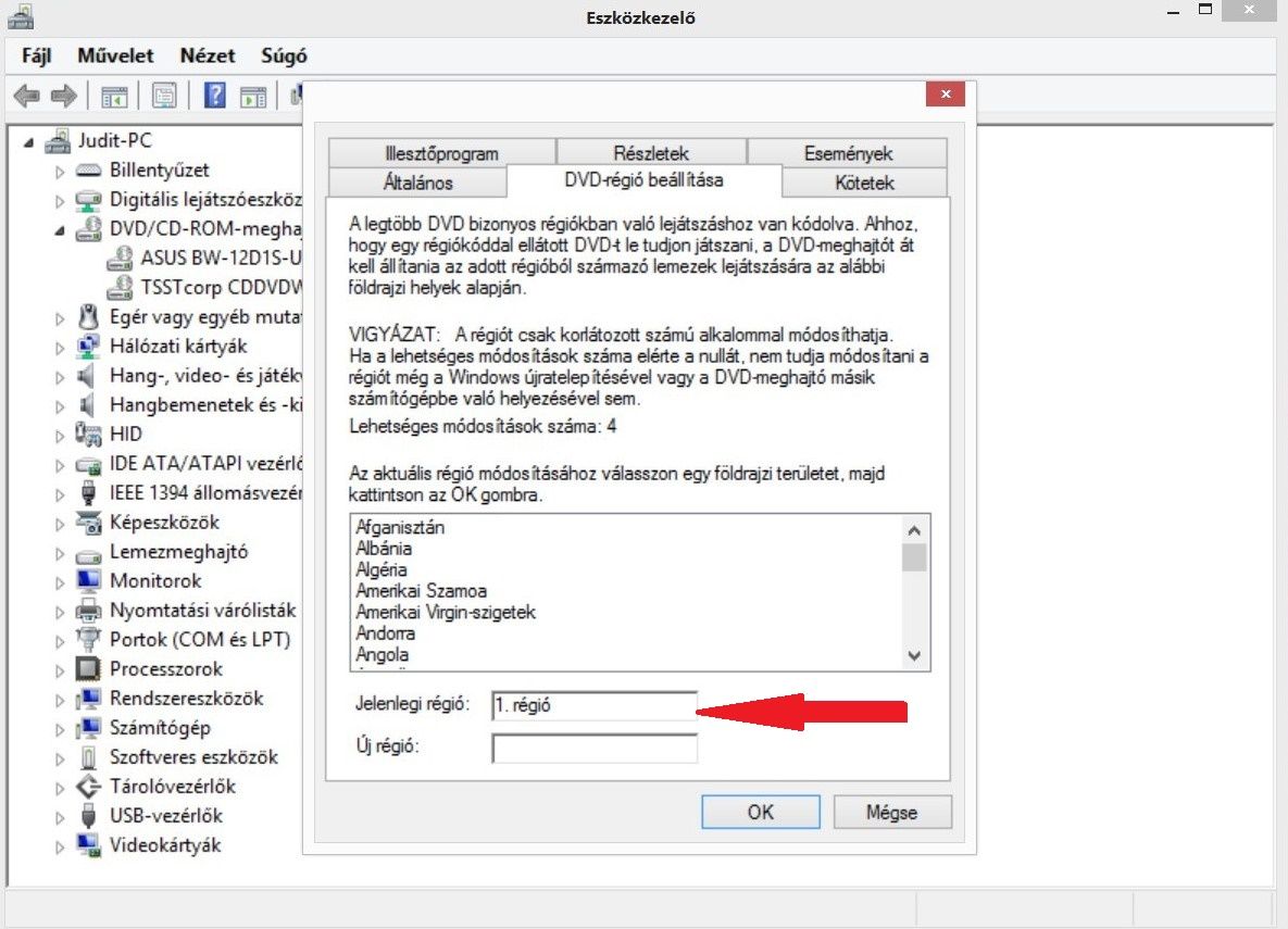

ariel96
2014.09.19-én vettem egy ASUS BW-12D1S-U külső blu-ray írót. Akkor kerestem hozzá egy író programot, így keveredtem a PROHARDVERre. Akkor gond nélkül írtam pár lemezt:[link]
Aztán nem használtam az írót. A napokban szerettem volna újra írni vele, de nem indul el az írás "idő túllépés miatt". Nem tudom, mi lehet a probléma.
Viszont furcsa, hogy az író átállította magát 1. régióra (USA, Canada), és nem engedi, hogy vissza állítsam 2. régióra. - Az általam írt DVD-t így is le tudja játszani, gyári DVD-t nem próbáltam bele. Nem tudom, hogy a régió beállításnak lehet-e szerepe az írás problémában.
Van ötletetek, mivel próbálkozzam?
