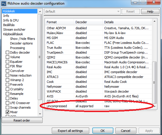

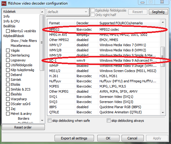

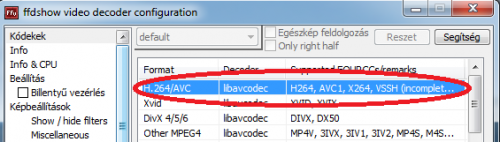

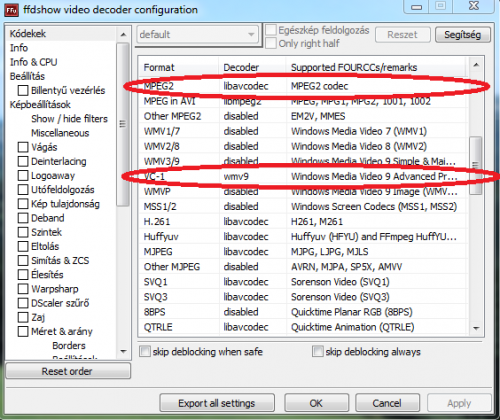

gg72
street18 #3192 üzenetére
Nem a megfelelő verziójú segédprogramokat (Haali, ffdshow) telepítetted, ill. az ffdshow beállításai sem jók, itt megtalálod a helyes verziókat és beállításokat: [link]
After the install, run "Video Decoder Configuration" for FFDSHOW from the "START/Programs" menu, and make sure MPEG2 decoding is enabled. Do the same using "Audio Decoder Configuration" to ensure "Uncompressed" is set to "All Supported". -

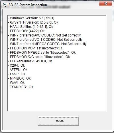

street18
Sziasztok van egy problémám a BD Rebuilder nevű programmal egy 50GB-os blu-ray lemezről szeretnék 25GB-ost csinálni és ezt írja ki:
elindítottam az Inspect.exe-t ott meg ezt írja ki:
feltelepítettem a ffdshow rev4499_20130104-et a Haali matroska splitter 16-09-2011-et és az Avisynth_257-et
Van valami ötlet hogy mit rontottam el? -

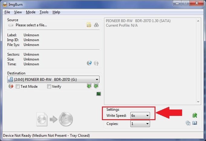

mayday00
ImgBurnal írok , pio író s nem rontott még semmit, jópár lemezen vagyok túl.
ImgBurn- al írj.ImgBurn, fájlok mappák lemezre írása, betallózód, sebesség kiválasztása, írás.
BD nél is 2 mappa van, mint a dvd nél..
BDMV and Certificate..
Ugyan úgy kell kiírni mint a dvd video file okat..
Ott is 2 mappa volt..AUDIO_TS, VIDEO_TS
Szóval mindent ugyan úgy kell.
ImgBurn, fájlok mappák lemezre írása, betallózód, sebesség kiválasztása, írás.Betallózod mindkét mappát, vagy a főmappát amiben mindkét könyvtár van.
Sebesség kiválasztása, írás.. -
