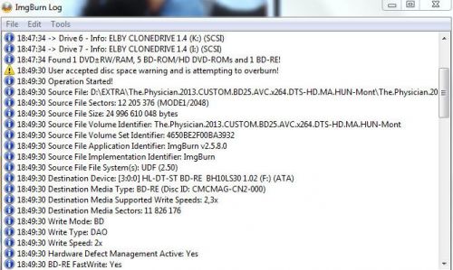

-Asztali gép. Minden lehetséges merevlemezt használó programot lekapcsoltam, torrent stb. Külön partíción van a felírandó anyag és nem töredezett a cucc, viszont tény hogy ugyanazon merevlemezen. Már csak a tűzfal és antivirus megy, hacsak nem vettem észre valami rejtett háttérprogramot.
-A 2x-esre beállított sebesség lazán felmegy exponenciálisan 4x fölé. -

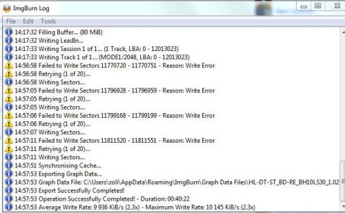

Sikerült megírni a That's lemezt, igaz nem mertem 4x-es sebességen írni csak 2x-en.
Így már nem merem az íróra fogni az íráshibát, lehet hogy valami PC oldali galiba lehetett. Mindenesetre bosszantó a dolog. Írásminőséget nem tudok ellenőrizni, de a filmbe belenézve nincs gond.

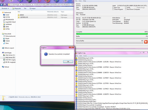

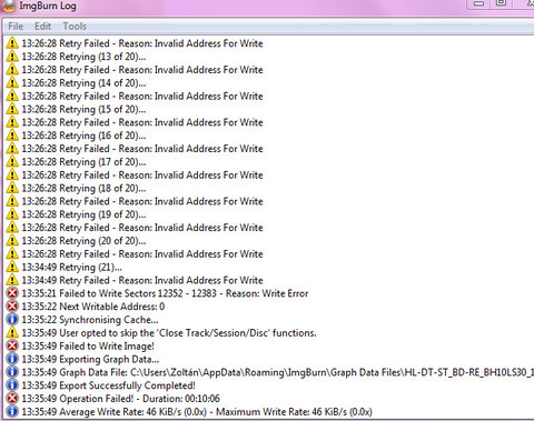

Megirtam két dvd és egy BD iso képfájlt, tökéletesen, hiba nélkül, majd amikor egy BDMV és CERTIFICATE mappából álló bd filmet akartam kiírni, alighogy elindult az írás, leállt és a következő hibaüzenet jelent meg, amit mellékeltem. Tehát valami ok miatt, csak az iso képfájlokat írja ki hibátlanul ? Van valami ötlet ? Előre is köszi.A mellékelt képeken levő műveletek mind mai termékek. Egyiken a tökéletes, másikon a hibás írás...utána a hibás írás leállítás utáni hibajelzése

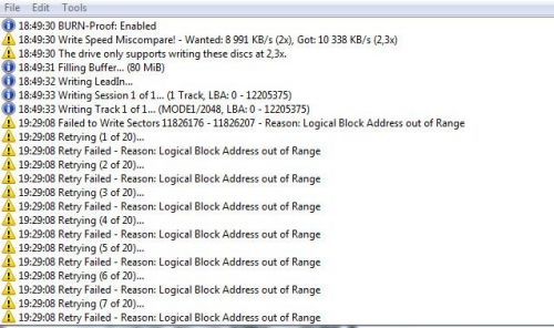

ImgBurnel írtam 2x-es sebességgel írok minden lemezt 25 meg 50 gb-os lemezeket is. A legfrissebb FW van rajta igen. Torrentről szedtem le őket, elvileg gyári BD lemezek másolata. A galaxis őrzői az egyik ami sajnos nálunk nem jelent meg BDn, de ott csak annyit változtatott rajta az illető, hogy hangot cserélt, minden mást megtartott menüvel együtt. Az a baj csak 1 asztali lejátszóm van, olyan ismerősöm meg nem nagyon van a közelben akinek BD lejátszója van, hogy kipróbáljam. Már azon is gondolkoztam, hogy az írással van baj, mert jártam már úgy 25 gb-os lemezzel, hogy kiírta szépen, de az asztalin úgy játszotta le, hogy 10-15 percenként pixeles volt a kép. A forrásanyag nem volt olyan, kiírtam újra és az már nem volt pixeles sehol.

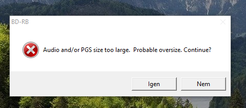

Ha jól értem a rebuilderben... na azt eddig még nem láttam a fent említett okból...
Az a bibi, hogy nem tudom teljesen az elejétől telepíteni, mintha sosem lett volna, mert még nem találtam meg honnan kell törölni... emiatt viszont egy teljes gép újratelepítés... háááát... lenne jobb dolgom is -

Mikor nem futtattam verificationt akkor igen az asztaliban derült ki. De a pcn is ugyanez történik. Illetve most minden iras utan lefuttatom az ellenorzest h mar ott kideruljon ha vmi gubanc van. Az nem elkepzelheto h a regi samsung hibakat okozott az ujrairhato lemezekben amit mar formazas sem tud helyrehozni, es ezert csinalok barmit egyes lemezek nem leeznek mar jok soha? Most kiprobalom az osszes lemezt, utana amik sikerulnek csak azokkal probalkozok tovabb, valamint majd utolsokent a bontatlannal.

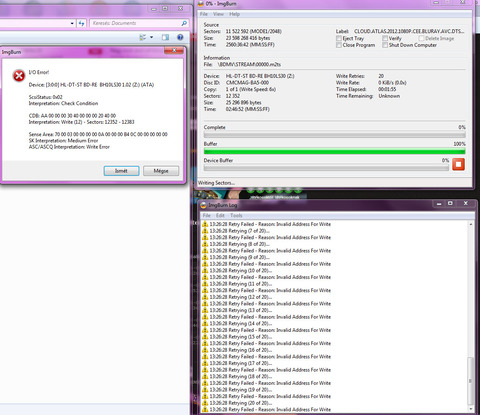

Letöltöttem az imgburnt, amugy tenyleg jo progi, de ugyanazt a hibat hozta mint a neroval. Van még egy bontatlan lemezem, kiprobalom azt mi lesz vele, ha csak az uj iroval irom , vagy nem tudom még mit tehetnék. Nyomtam full eraset is, az legalább működött az imgburnnel nem ugy mint a neroval.
Amugy az irasi sebesseget vhogy lehet eroltetni h csak 1x es legyen, mert barmit allitok be 2x esre flülírja.Bocs a hülye kérdéseimért, nincs nagy tapasztalatom.

Már adtam volna fel a dolgot amikor láttam hogy írtál, így megpróbáltam ImgBurn-nel, és láss csodát, úgy néz ki működik !
Köszönöm a segítséget, megspóroltál jó pár ezer forintot nekem !
Egyébként ez miért lehet, hogy a másik 2 progival nem működött ? Majd ezután kipróbálom újra azokkal is, kiváncsi leszek az eredményre. -

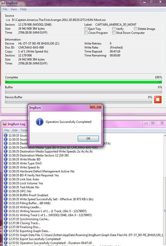

Pioneer BDK-209-el írok, ami külső író USB-n kapcsolódik a laptophoz.
Nah de megírtam 4x-esen, 40 perc alatt végzett, és a Pioneer BDP-150-es BD lejátszó beolvasta rendesen.
A Buffer 97% és 100% között ugrált. Gondolom ez jó?Igaz a jelenetugrás az lassú volt, de ez szerintem azért van mert kicsit módosított volt. A Galaxis őrzői, amire rápakoltak a magyar hangot/feliratot.
