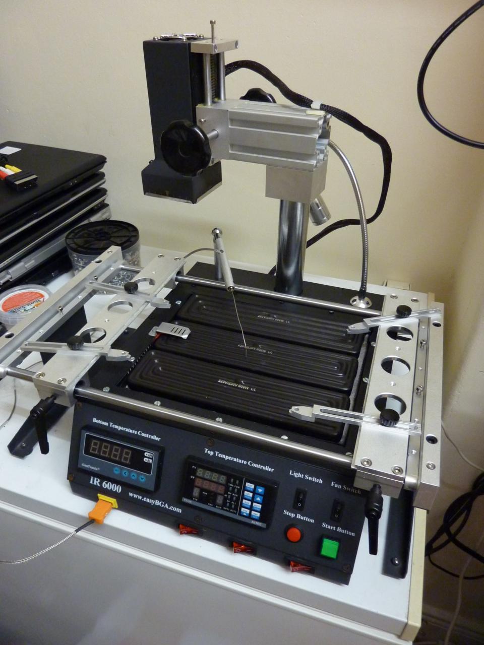

robick5 #4296 üzenetére

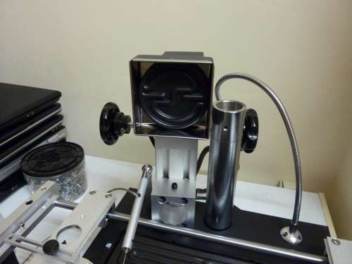

A légáramlás szabályzó 3-on van es 0--5 között állítható.
A felső fej pont akkora mint a kérdéses chip.
Fluxból van Amtech NC-559-ASM, RMA-223-UV és kingbó RMA-218-am de mostanában már csak a NC-559-ASM probálkozom, ahogy itt valaki ajánlotta és amenyit csak tudok alá teszek.
Köszi a tanácsokat megprobálkozom velük.
robick5
fpisti35 #4294 üzenetére

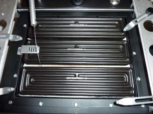

Alsó kerámiák nálam 170,de nekem sincs jó ideje hólyagos chipem,viszont amire figyelj oda,próbáld minél alacsonyabb légárammal,illetve minél nagyobb chip annál hoszabb hőprofil,a flux se mindegy mennyit raksz alá,ha jól látom az alsó képen az a baj,hogy kicsi fejet használsz a chiphez,arra figyelj oda a fej minden esetben nagyobb legyen a chipnél,külömben nem jön le.Ha rá tudod rendesen engedni a fejet,felesleges maszkolni,mert nagyon bezárod oda a meleget.Én már nem maszkolok,csak ha nagyon közel van alkatrész.Fejek közül az a jó,aminek az alján van bemetszés,a fölös hő tud felfelé is távozni.
Ennyit tudok segíteni,illetve gyakorolni-gyakorolni.

hoax
fpisti35 #4269 üzenetére
Túl meredeken emeled a hőmérsékleteket(ramp=3), túl magasról indítod a programot(80-100°C-ról próbáld),
Túl hosszú ideig tartasz egy-egy soaking fázist.

hoax
fpisti35 #4282 üzenetére
A laptop egy kicsit más tészta! Az ólmos forrasztásúakkal pláne óvatosabban kell bánni, az is tény!
Sajnos nem lehet egy általános profilt írni ami mindenkinél ugyanúgy működik. Neked kell kikísérletezni...
Ahogy írtam is... Szép vastag panelről beszélünk! Csak úgy tudod belőni, ha párat szénné égetsz!
Még valami! Használd az egész alsó fűtést! Azért van... -

fpisti35

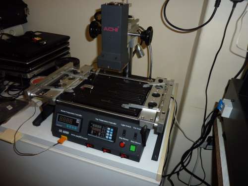

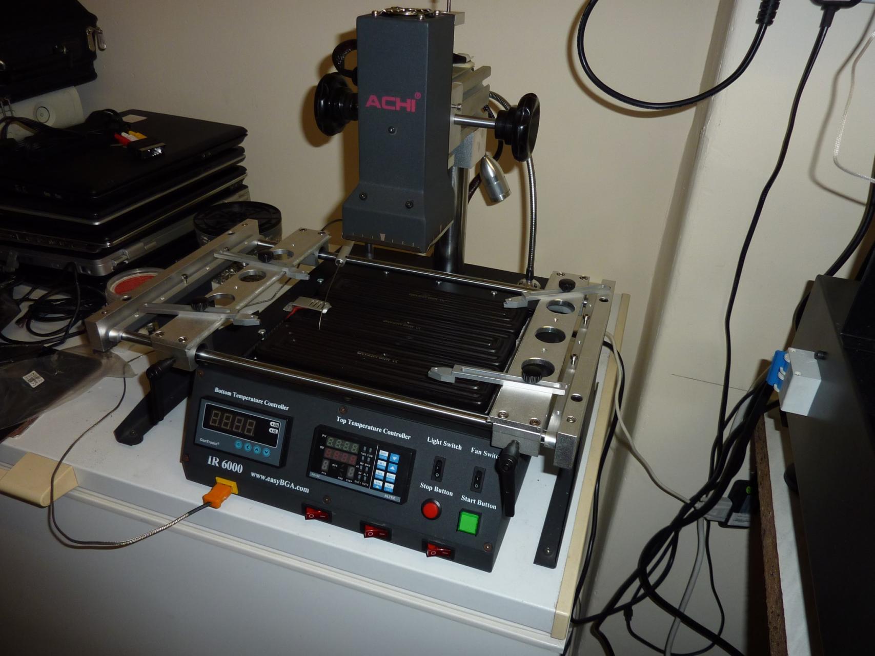

Na lassan feladom a dolgokat. Már teljesen elbíztam magam, hogy minden rendben van, mert az elmúlt napokban sérülésmentesen levettem a GPU-kat a HDMI nélküli régi XBOX 360-ról. Ma megpróbálkoztam két HDMI-sel és mindkettő felhólyagosodott amikor a GPU melletti referencia hőmérőm még csak 215 fokot mutatott és persze a processzor még meg sem mozdult.
Tényleg én vagyok ilyen béna, vagy ezek az xbox-ok ilyen szarok?
A gépem felépítése és vezérlése megegyezik a HONTON HT-R392-al és kívül belül jó minőségnek látszik.
A paraméterek amivel megpróbáltam leszedni:
Top Hot Air:
r L D
1, 3.00 165 40
2, 3.00 195 40
3, 3.00 215 40
4, 3.00 225 40
5, 3.00 235 40
6, 3.00 245 60Buttom Hot Air:
r L D
1, 3.00 165 40
2, 3.00 195 40
3, 3.00 225 40
4, 3.00 235 40
5, 3.00 245 40
6, 3.00 250 60Az alsó kerámia fűtések közül csak a középső szekciót használtam és az 150 fokra volt állítva.
Mi lehet a rossz?
Persze minden további nélkül lehet forrasztani (hiszen úgy is rakták fel)
Csak azért gyakorlatot és rohadt drága szerszámot igényel; egy ún. koaxiális hőlégfúvót.
