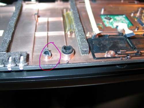

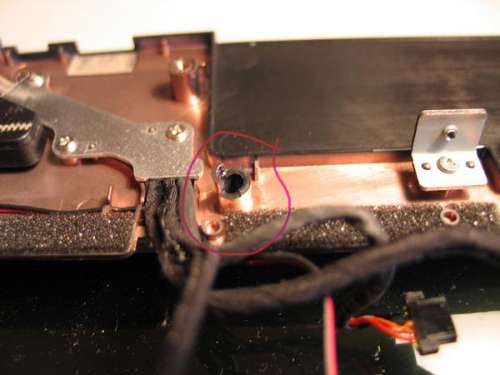

Nincs multiméterem...
Most nézegetem Itt még külön burkolat is van, lehet jobban járnék rendelnék innen és akkor épek a csavarbemenetek. Csak pont azt a típust kellene eltalálni, de itt van egy kis eltérés a számsorban. Az enyém: 6-39-M66N2-014 a neten meg 016 végű van...
Így még a már meghalt touchpad-en a jobb gomb is újra jó lenne... -

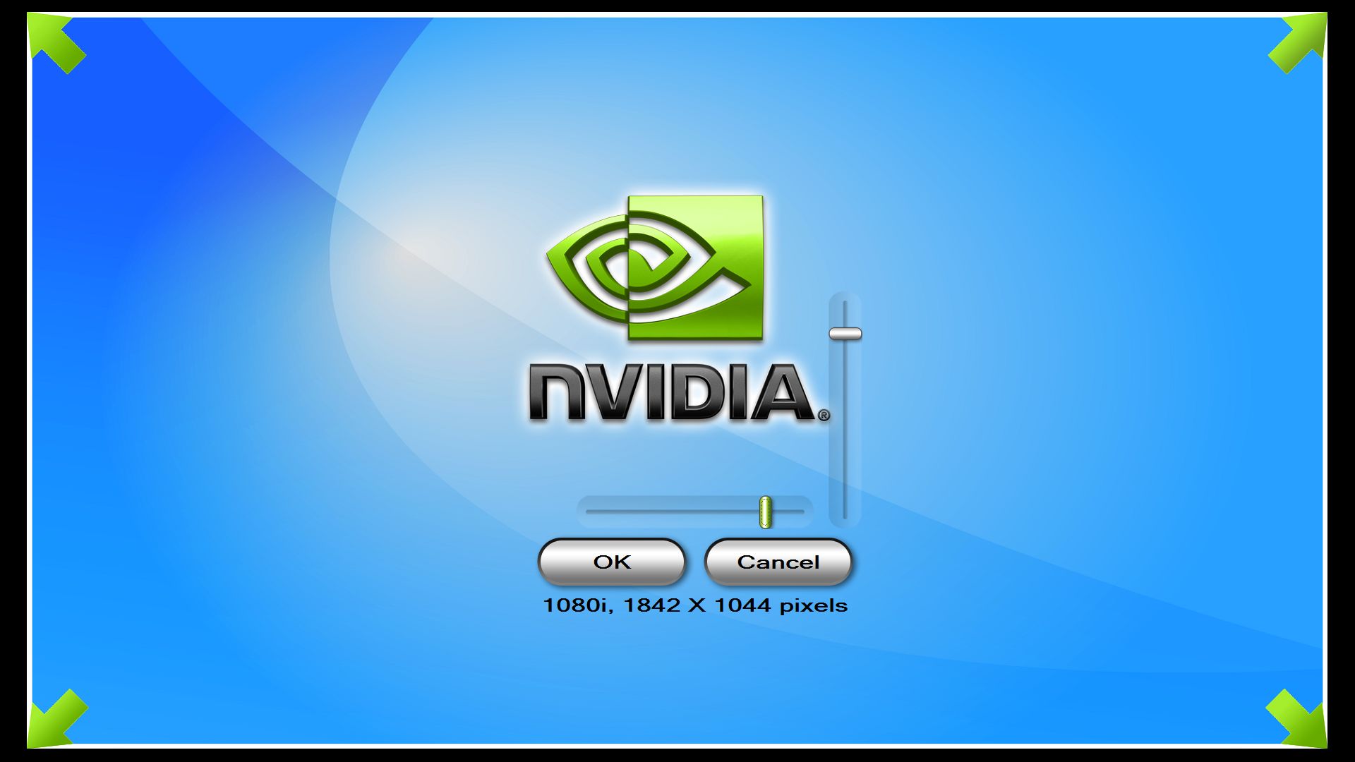

Varesz_86
Sziasztok adott egy laptop amire van csatlakoztatva egy lcd-tv és olyan problémám van hogy nem tudom átméretezni az asztalt:
AMD Radeon HD 7670M ilyen grafikus vezérlő van a laptopba...
ilyen programra gondoltam:a legfrissebb driver van fent meg minden...
a Catalyst Control Centerbe semmiféle ilyesmi beállítást nem találok, köszi előre is a segítséget!!! -

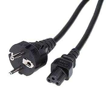

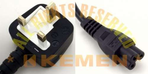

Uk-ben vettem egy samsung NP350V5C-A02UK laptopot és uk 3 ágú áramforrás csatlakozója van a töltőnek. Közben hazaérkeztem Magyarországra.
A kérdésem az lenne,hogy : tudom e használni a töltőt ha kicserélem a kábelt (mickey) ami csatlakoztatja a töltőt a konnektorba , normális magyar 2 ágúra?
a töltő típusa: adp-60zh d
Válaszokat előre is köszönöm
