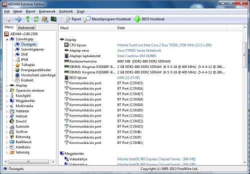

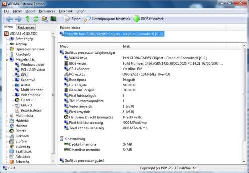

Ez sem rossz, a belseje. Bár, a rendszer chip láttán még nem vagyunk előrébb. Még mindig nem láttuk az alján lévő, a laptop adatait tartalmazó matricát, vagy az AIDA64 által kiolvasott adatokat.
Az amit látsz az nem a VGA chip. De, ha úgy döntöttél, hogy hagyod így, akkor le is zárhatjuk a kérdést. -

Az "Asus K51L VGA" kifejezésre ezt találtam. De az egyáltalán nem biztos, hogy ez így igaz, és bele is rakható. Az a legnagyobb gond, hogy az Asus WEB-lapjain sem található "K51L" típusú laptop. Az lenne a javaslatom, ha még látszik és nem kopott le a használat során az alján lévő matricáról az adatsor, akkor csinálj róla egy képet, és tedd fel. Hátha abból többet megtudunk a laptopodról. A másik lehetőség, hogy az AIDA64-el próbáld kiolvasni, ahogy ezen a három képen látod, és azt tedd fel ide.
castor84

van egy kb 4-5 éves ASUS K51L laptopom. ebbe ugye integrált videokártya van. kérdésem, hogy lehet e bele tenni valami egyszerű, de használható videokártyát, ami picit használhatóbbá teszi? tehát van e az alaplapon foglalat kialakítva neki?
