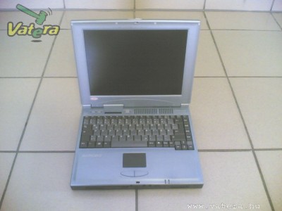

Csak netezésre vettem az alábbi gépet:
Gericom Hydro /K6-2 400
Semmi másra nem használnám. Valami infót adjatok légyszi! -
