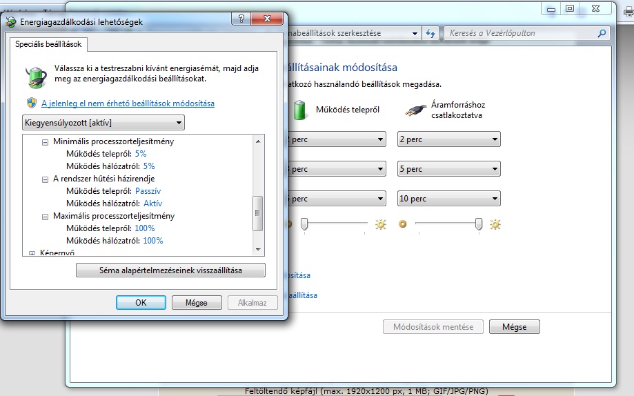

marilllyo #19195 üzenetére
Szia
Azt próbáld meg, hogy az energiabeállításoknál a processzor teljesítményt átállítod.
Meg a BIOS-ba is benézhetsz hogy nincsenek beállítva valamilyen korlátok.
Elsőnek én sem tudtam hogy miért van az én gépemmel, mert winXP alatt folyamatosan ment, de amikor feltettem a win7-et akkor meg hol ment hol nem ment.
Ez olyasmi intelligencia, hogy csak akkor kapcsolja be a ventit, ha a processzor elérte azt a hőfokot amin már hűteni kell. -
