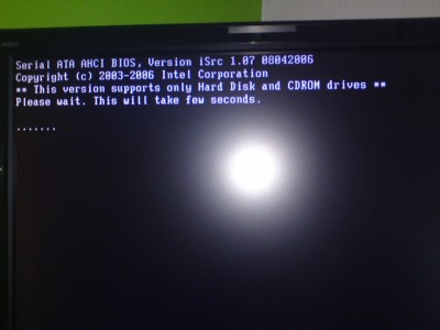

sz.zoli25 #31320 üzenetére
windows gomb + R billentyűkombó
oda beírod, hogy regedit
és ott a baloldali mappaszerkezetben kikeresed az említett kulcsot
ha megvan, akkor dupla klikk a kulcson, és átírod az értékét 0-raezután indítod újra a gépet, és állítod át a BIOSban AHCI-ra.
ha úgy telepítetted újra, hogy AHCI-ban volt a BIOS, akkor ez a beállítás automatikusan elvégzésre kerül telepítéskor, és alapból jónak kell lennie.
mit jelent az, hogy nem jó?
sz.zoli25 #31318 üzenetére
hát igazából három kattintás lett volna átállítani, hogy ne kelljen újra rakni, de te tudod
regedit
HKEY_LOCAL_MACHINE \ System \ CurrentControlSet \ Services \ Msahci
jobb oldalt duplaklikk a Start elemre, és átírod az értékét 0 -ra.ezután állítod át a BIOS-ban AHCI-re a SATA módot.

sz.zoli25 #31316 üzenetére
Ha win telepítés után akarod átállítani, akkor a win nem fog indulni. Tehát vagy újratelepíted és akkor már achira, vagy van hozzá registry állítás is. Azt, hogy mit kell a registryben átállítani a megfelelő windows topikban megtudhatod/ megkeresheted, utána már el fog indulni. (legalábbis nekem ez rémlik
sz.zoli25
Sziasztok...
Nos napok óta probálom az x48-ds5 lapomon a satát- achira változtatni de valami nagyon nem jó...
Integrated Peripherais/Sata Raid-Achi mode...
Itt van három lehetöségem
Disabled
raid
achi
Ha itt átállitom achi-ra akkor nem indul el a windowsom...
Rossz helyen akarom átállitani?Vagy mi lehet a gond...
Mindenféleképp át kellene állitanom az ssd és a trim miatt...
Help... -
