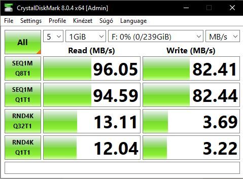

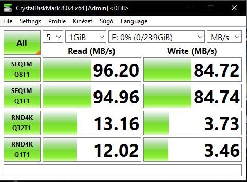

sysrq
Ezt nem tudom mire írtad, ha megy az autó akkor az akkujáról megy a kamera és tölti a másodlagos akkut, ha leáll akkor a parkoló mód megy a másodlagos akkuról. A parkoló mód nem tudom menyit eszik de egy jobb fajta yuasa csak elmegy egy hétig vele.
sysrq
sambenez #25880 üzenetére
Most már biztos.
Samsung EVO Select 256 felismerte, megformázta. Mondjuk nem mentem ma sehova, de csak jó lesz.
