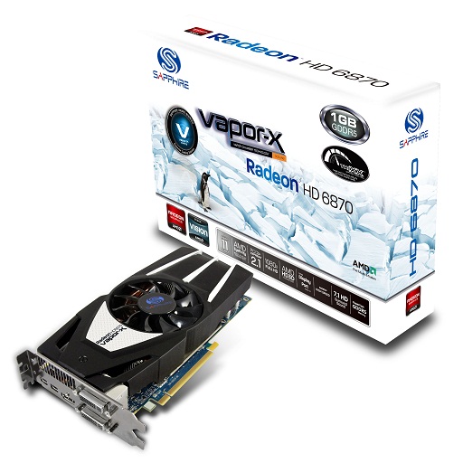

Vapor-X
Toxic
Itt van a dobozon, hogy Vapor-X cooling.Én a helyedben tuti azt hoznám már el

Mondhatom , hogy ilyen.. de inkább aztmondom ilyen hütés van rajta
Nálam egy Sapphire Radeon 6870 Toxic van, Vapor-X hütéssel..
Hát megmondom öszintén, Én a kártyát nem hallom, mert sztem a 2db ventim ami a gépbe vannak hangosabbak.
Ha még nem vetted meg, azthiszem 1-2e ft-al drágább a Radeon 6870 Toxic, amin ugyanugy vapor-x hütés van, és emelt órajeleken jár. 975/1150.
Való igaz, sztem a vapor-xet is fel tudod húzni idáig.És igaz, a BS hiba még nem lépett fel a 6870-es szériában.
Vistaboy
Pénteken kapom meg én is az új kártyámat, ami a következő lesz:
SAPPHIRE Vapor-X HD 6870 1GB GDDR5
Valakinek, akinek ilyen vagy hasonló kártyája van, érdekelne a véleménye a zajszintről és a melegedésről, hogy valóban olyan jók-e a Saphire Vapor-X kártyái ilyen téren, ahogyan azt a hivatalos oldalon állítják.
Elsősorban játékra kellene, de a teljesítmény mellett szintúgy fontos számomra a halk működés, mivel sokszor kelek korán - amikor mellettem pár méterre még bőven alszik az asszony
-, és nem szeretném zúgással zavarni.
Köszönöm előre is a válaszokat.
