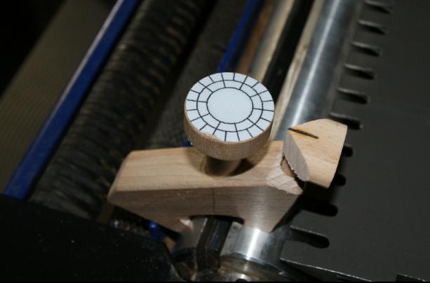

Igen, metrikus (1mm menetemelkedésű hatos meneten jár a mágnes le-fel.). A menetnek semmi kottyanása, az igen szigorúan szorít, még paraffint kellett csepegtetnem bele, hogy bírjam a gombot fordítani. Elkészítésekor a fába szabályosan előfúrtam a menetvágáshoz, aztán félig menetvágóval készítettem a menetet, félig a csavar vágott magának. Pontosabban úgy 3 cm menet, ebből 2 cm menetvágóval, majd a csavar 1 cm-t vág magának. Erre azért volt épp szükség, h feszes legyen. Menetvágóval azért segítettem be, h a fa ne hasadjon el.
A pontatlanság oka pedig a következő:
A képen talán látszik, hogy a mágnes a kés fölött jár, az egész szerkezetet a késhengeren pedig így elvileg körbe lehet forgatni, gyakorlatilag csak annyi elmozdulása lehet, amennyit a gyalugép többi alkatrésze megenged. Ez kb fél centi. No, itt a baj. A mágnes 6 mm átmérőjű henger, aminek a fenekét köríven mozgatva változik ugye a tengelytől mért, v akár a késhenger palástjától mért távolsága attól függően, hogy a mágnes fenekének a szélétől, vagy a közepétől mérünk. Mértékét pontosan ki lehet számolni, de saccra is több lesz ez a differencia, mint a mérőskála egy beosztása.
Ez úgy orvosolható, hogy az egész szerkezetet a késhengeren állandóan fix helyre kényszerítem - mondjuk úgy, h kis lemezke akadjon a kés mögötti résben meg.Hej, ha nekem nem alumínium lenne a hengerem! (Áldott jó innivácijó! Haszna valahogy sohse az én zsebemben köt ki, mindig valaki máséban!)

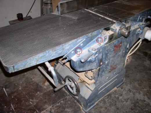

A védösonkát nem tudtam lekapni mert nincs hozzá.! A készitö megsem emlitette, én meg akkoriban örültem hogy végre nem barkács gépen kell dolgoznom a balesetvédelem volt a legkisebb gondolatom. Még a vastagoló cm. mutatót is én applikáltam rá mert az sem volt rajta.
Kissé "fapados" a mostani ujakhoz képest, de nagyon strapabiró kis gép. -
bbchris
Az elv jó , de nem fából . Ezeket fémből szokás csinálni azok sokkal pontosabbak . A fa sokat tágul a hőkülönbségre . Eleve ha megfogod is rengeteget tágul így sosem fogod tudni századra beállítani a kést . Mi árultunk beállítót és az speckó vasból volt és gondolom nem véletlen , egyedül ami a hátrány volt az az ára ugye kát vasdarabért 7-11 k körül volt márkától függően . Mindenesetre elismerő a munkád .
Ez már másnak szól csak úgy átalánosságban : A gyalukéseknek a rögzítőcsavarjait ugye belülről kell kifelé húzni azaz a középsőt kell előszőr majd a széle felé folyamatosan így elkerülhető a gyalukés meghúzás közbeni vetemedése . Sok asztalos elkövette azt a hibát mikor megéleztük a gyalukést és visszahozza hogy holos és bazz tényleg néztem az volt valóban de aztán gyors rájöttem hogy megnézem az egyenes hátát is és az is követte tehát beállítás közben vetemedett el . Sőt volt olyan eset is hogy használat közben csúszott ki enyhén a kés és pontatlanul gyalult . Hihetetlen hogy valamennyit enged a kés oldalirányban is de sajnos előfordult ilyen is .
Ezeket csak azért írtam le hogy mire figyeljetek még gyalukés beállítás közben . Persze aki gyakorlott mester azoknak nem szóltam nehogy sértésnek vegye bárki is irományomat . -

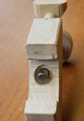

Márton111
Vagy az anyához teszel egy ellenanyát és beragasztod őket a fa házba úgy hogy meghúzod,hogy kissé szoruljon benne a menet.Vagy van olyan hogy önzáró anya, az lehet nem kottyanna
Márton111
Hogyan működne ha működne a kis faalkotmány? Menetes szár van benne ? Ha igen, akkor annak olyan nagy a kottyanása az anyához képest? És ha ráversz a kalapáccsal az anyára kívülről amikor benne van a szár nem lesz szorosabb ? Nem látszik a fotón, pedig az ilyen technikai megoldások mindig érdekelnek.
Én arra gondoltam az én kis alu mintámat két példányban elkészítve vagy megvéve ráfűzöd egy rúdra pl12-es menetes szár ,mint thomgrande 6680HSZ-ében látszik egy gyári ,és egy külső leszorítással (ha alu a gép akkor két szorítóval meg 2 erősebb stafni segítégével óvatosan rányomod a késtartó hengerre és akkor kényelmesen lehet hozzá állítani , de keményfából is elkészíthető, kérdés hogy dagad.-zsugorodik a páratartalom változástól ha mondjuk félév múlva használni akarod ugyanazt a beállást. Persze olcsóbb venni készen,deaz csak mágenesesen működik és most a játék kedvéért csináld magad mozgalom volt a téma.

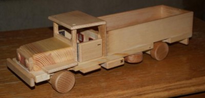

A kis manó nagyon aranyos, biztos megéri neki teherautót gyártaniVan csapozó maró készleted? Vagy körfűrésszel csapoztad a platóját?Biztos a 8 blekidekiből kettő csapozáshoz van belőve egyik a hossz oldalnak a másik a rövidebbnek
De legalább 1

Webistvan #6737 üzenetére
Ránézésre korrekt gép.
A késtakaró védőt a fotó előtt lekaptad róla vagy ilyen koca dolgokkal mint balesetvédelem nem foglalkozol?
Ismertem ügyeskezű élénk asztalost ,vezető szaki volt,aki 20 év munka után kapta le a középső ujja 1 ujpercét ,csak elgondolkozott ,leállt az abrichtolással ,a gépet nem állította le,amíg a süketek mutogattak a műhelyben, és leengedte a kezét egy pilanatra... -
Webistvan
400-as. 160 ezer volt. Aszem 3 hét alatt pattintották össze.
Kis helyreigazitom magam ; 92'-ben vettem pontosan. Mint látható, adtak hozzá oldal hosszlyukfúró csatolmányt de én azt élböl lekaptam és külön állványt, gépet csináltam belöle. Meg amugy is csak utban lett volna.
Gyalu -

No, itt az emlegetett mágneses késbeállítóm két nézetből:
Elvileg egy beosztás öt századot jelentett volna.Sajnos nem értem el vele azt, amit Madmax kolléga mutatott a saját gépjén. Több tized tévedési lehetőséget is rejt magában, és nem is olyan egyszerű, gyors, mert alumínium a késhengerem. (Továbbgondolom majd, egyenlőre nem dobom ki. Félretettem.)
Viszont kezdek belejönni, h miként lehet a hagyományos - és egyben tuti tizedpontos - beállítást lezongorázni:
(Mint írtam, ezúttal elmaradt
a siker, de nem adtam fel, meg kell találnom a hiba okát.)
