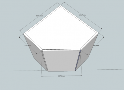

Azt hiszem rájöttem és sikerült SU-val le is modellezni. A kivetőpánt amúgy +45fok közézáródó lenne. Azért ha nem jó a terv, szóljatok!
Az SU meg egyszerűen király. Meg kell tanulni használni, de nagyon hamar meg lehet, ha hajlandó vagy követni a szabályait, és onnantól megdöbbentően hatékony. A KD alapesetben biztos sokkal gyorsabb (persze egy idő után ehhez is összegyűlnek az elemek), általános rugalmasságban és egyedi dolgokban viszont azt hiszem ez a nyerő. Szóval kinek mire kell, megfelelő eszköz kell az adott célhoz.

Felső sarokszekrény kérdés:
Ezzel itt az a gond, hogy az ajtó nem nyílik 45 foknál többet, ha a mellette lévő szekrények szintén 305mm mélyek, plusz rajtuk is az ajtó. Ha viszont a sarokszekrény oldalait előrébb hozom (305 helyett mondjuk 323mm), akkor szerintem csúnya lesz. Mi a megoldás egy ilyen szekrényre? Egy hasonló rajzot szívesen vennék.

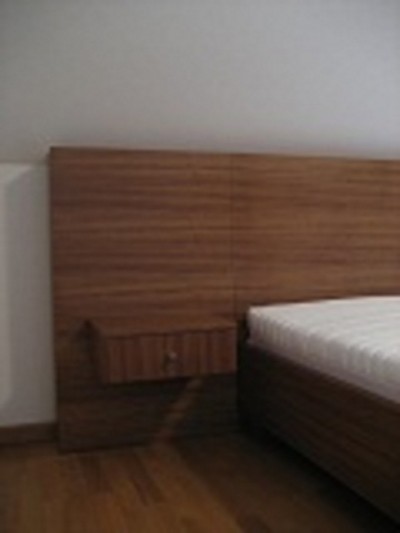

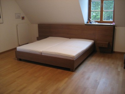

Crazyman33
Én a sketchup-ot nem ismerem, mert nem volt olyan dolog amit ne tudtam volna megoldani a KitchenDraw-al. Ezért nem léptem tovább.
Teljesen igazad van abban hogy mindig meg van határozva miből dolgozhatsz. Csak az nem mindegy hogy mennyi mindenből. Rengeteg katalógus van hozzá, amiből lehet dolgozni. Nem véletlenül kerül annyiba amennyi, hihetetlen egyszerű vele dolgozni.
Hozzá teszem én csak látványterveket készítettem vele a munkáimhoz, sosem hagyatkoztam az anyag felhasználására kiírásnál.
Itt van pár kép amiket terveztem vele:
Nem akartam ismét teleszórni a topikot.
Viszont komolyan kiváncsi lennék a sketchup-os terveidre, ha nem gond.
