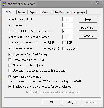

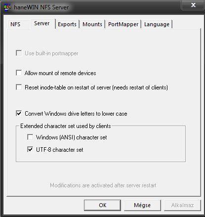

Telepítsd a hanewin nfs-t
Nyisd meg az ablakot és ott az export pontot, edit export file.
Ott látsz egy csomó páldát. azokkal nem kell most foglalkozni.
Írd be pl.: d:\Temp Most a d meghajtó Temp mappa van megosztva.
Save , majd restart szerver. már megy is.
Természetesen a tűzfalat állítsd interaktívra és engedélyezd a ki/be forgalmat.Ha az mp-nek csinálod, a player beállításainál, ha van, át kell állítani az nfs-tcp re.
