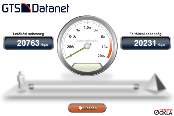

a wan kapcsolatnak pedig semmilyen összefüggést nem tulajdonítok, egyszerűen voda netem van.
sbazsi
Intruder2k5 #14398 üzenetére
jol erted. nem tudom mi koze lehet, csak egy otlet volt. van mas tipped notin miert megy, telon miert nem? barmilyen otlet...
sbazsi #14397 üzenetére
Lehet én sem vagyok topon ebben a változékony időben, de ezt most nem értem... Mi köze is van a firmware-nek - ráadásul a WAN kapcsolatnak - a notihoz, vagy a telefonhoz? Jól értem? Notebook-on van net, telefonon pedig nincs, és mindkettő ugyanahhoz a routerhez kapcsolódik?

Szóval én próbálgattam.. Alap esetben gyári firmware-el kb az Oleg 42-es középértékével megegyező térerőt produkált. ekkor volt kb egyformán 20mbit/s a le és feltöltés.. (4-5m-re a routertől)
25-30m-en (2db módosított antennával) 15mbit/s-ra csökkent..
Feltolva maximumra felment 18mbit/s-re, levéve a teljesítményt minimumra 11Mbit/s-ra csokkent a letöltés sebessége.
A feltöltés eközben nyilván nem, vagy csak minimálisan változott.. 4-5m-re a routertől semmi változás nem volt.Kíváncsi lennék, másnál is így alakul-e, bár ugye ehhez a "netes" méréshez kellett a digi 80/25, legalább is a feltöltés sebességéhez, a letöltéshez meg túl sok is.
Meg lehet próbálni fájlok áttolásával is pl. sambán, de ott gondolom lehet más értékek jönnek ki..Az Atomos Home Server, meg az n-es MIMO-s wifivel simán áttolja a 80/25mbit/s -ot neten, tehát ott a RAMdiszkről/RAMdiszkre mérést preferálom.
4-5m-en belül így megvan a 150-160mbit/s (le is - fel is).. viszont ott nem próbáltam (nem is néztem/tudom hol kell, vagy lehet-e) teljesítményt állítgatni.. -
