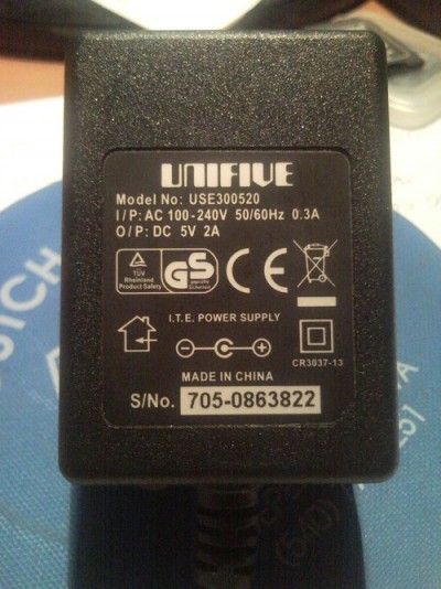

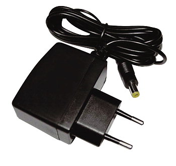

Rick4
Intruder2k5 #14485 üzenetére
Megnéztem a pc tápot multiméterrel, 5.27V. Tudtam, hogy sok, de mondom csak ránézek, minden led világított, szóval az nem okés. A routerbe egy külső házas kis 40-es vinyót dugva se történt változás, de a d-link táp jónak tűnik, szétszedtem, belül minden oké, igaz 5V 2.5A, tehát épp az alja.. Lehet ez a gond? Most fogom újratelepíteni mindennel, mert menni megint nem akar...
Igen, a PC tápot én is megpróbálnám, mert lehet, hogy ez a D-Link sem tökéletes, és ezért szivat. Koppelből lehet, hogy ez a legújabb, de amúgy már jó régi szegényke. Lehet, hogy meg kellene próbálni az új OLEG-el, vagy a Tomato-val. NVRAM törléses firmware frissítés leírása itt. Bár a végén DD-WRT kerül rá, de ez ne zavarjon meg. Természetesen azt teszel fel rá helyette, ami szimpatikus.
Rick4
Intruder2k5 #14483 üzenetére
Ja, most cseréltem tápot, egy d-link routerét kapta meg, most menni hibátlanul megy, bár tegnap 2-3x újraindult valamiért.... nvram törlés hogy is megy? Bekonfigolhatom, de az nagy szívás lesz és sok idő, lehet előtte még egy AT-s pc táppal próbálkozok...
Elvileg a koppel féle átirat az oleg féle 1.9.2.7.-10 átirata, ami ugye a legújabb...ez van fent.
Tényleg nem tudok mit mondani... Max annyit, hogy töltsd le a legújabb firmware-t - mindegy melyiket, amelyiket használod - és egy teljes nvram törlés után tedd fel, és konfigold újra. De nem egy mentett konfig file-ból, hanem manuálisan. Ha ezután is újraindulhat, akkor passz.
Ha jól rémlik, Te most a napokban cseréltél, vagy javítottál tápot is ugye? Vagy mégsem?
szerk.:
Esetleg próbálkozz másik fw-vel... -

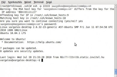

vargalex
hesszan #14444 üzenetére
Hi!
Ahogy Intruder2k5 írta, a D-Link DIR-825-el nagyon jó az olvasási sebesség USB-ről. OpenWrt-vel tökéletesen megy, persze HSDPA netet nem próbáltam, de elvileg az is működik. Persze ekkor kell egy USB HUB, mert csak 1 port van a routeren kivezetve.

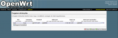

PistiSan
Sziasztok, port forwardingban kérném a segítségeteket.
A routerem Asus WL-500GP V2, nem véletlen a topik választás
A routeren OpenWrt Backfire 10.03 fut.
A helyi gépemnek csináltam statikus ip cím kiosztást.
A port átirányítást így csináltam: Hálózat/Tűzfal/Forgalom átirányítás
Itt egy kép hogy mi van beírva:Ha kihúzom a routert és közvetlen dugom a gépre a netet akkor működik a port, tehát el lehet érni a netről a portot(alkalmazást), ha viszont vissza rakom a routert nem megy, hiába állítom be a port forwardingot akkor sem
Remélem valaki tud adni valami tippet, előre is köszönöm. -

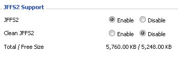

Bernath
Közben sikerűlt! Ezeket kellett újra megcsinálni.
Megvan tehát a formázás, mostmár csak gondoskodni kell arról, hogy ezek meghajtók minden újraindítás után a helyükre kerüljenek. Erre az fstab file-t használjuk, amit most létre kell hozni, a megfelelő helyen. Kapcsoljuk tehát be a JFFS-t. Ezt a webadmin felületen tudjuk megtenni.
Administration -> JFFS -> Enable -> Save -> Format / Erase -> SaveMár használhatjuk is a jffs-t, írjuk tehát be a PUTTY-ba:
cd /jffs
mkdir rootfs
cd rootfs
mkdir tmp
cd tmp
mkdir etc
cd etc
vi /jffs/rootfs/tmp/etc/fstab
Itt most nyomjunk egy i (mint insert) betűt, és írjuk, vagy másoljuk be ezt:#Device Mountpoint FStype Options Dump Pass#
/dev/discs/disc0/part1 /opt ext3 rw,noatime 1 1
/dev/discs/disc0/part2 none swap sw 0 0
/dev/discs/disc0/part3 /mmc ext3 rw,noatime 1 1Ezután mentsük el a file-t, és lépjünk ki az editor-ból. Ehhez sorrendben a billentyűk:
ESC :wq! ENTER
Ahhoz, hogy működjön, még futtathatóva kell tenni:
chmod +x /jffs/rootfs/tmp/etc/fstab
Készen van az fstab, még azt kell megoldani, hogy ez rendszerinduláskor az /etc mappába kerüljön. Ezt szintén a webadmin felületen oldjuk meg, az init script-tel.
Administration -> Scripts -> Init
Ide írjuk be ezt a sort
cp -r -f -p /jffs/rootfs/* /
Mentsük el a változtatásokat.
Save

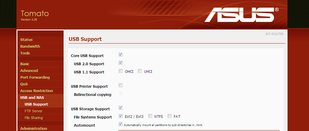

Feltettem az új tomatot,de a swapot nem akarja bemountolni,van valami ötletetek? Nem akarom újra telepiteni!
SAMSUNG SP1614N
Partition 'disc0_1' ext3 (980.50 MB) is mounted on /tmp/mnt/disc0_1
Partition 'disc0_2' swap (494.19 MB) is not active
Partition 'disc0_3' ext3 (147.61 GB) is mounted on /tmp/mnt/disc0_3 -

rolcsie
Intruder2k5 #14419 üzenetére
Tomato támogatja a HDD-t is vagy csak a printert?
Valamelyik fórumban azt olvastam, h wl500gp nél nincs storage support.
Ha egyszerűbb a nyomtató beállítás és még tárolót is kezel lehet, hogy lecserélném a DD-WRT.
Üdv. -

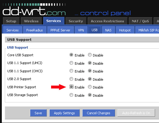

Nem igazán ismerem a DD-WRT-t, csak a DEMO-ját néztem most, meg néhány órát volt fent egy más típusú routeremen régebben. Viszont szerintem nem az NVRAM kéne neked, hanem a JFFS2.
Administration -> Management
A másik dolog meg az, hogy nem alapból van benne a nyomtató támogatás?
Services -> USB

Rick4
Intruder2k5 #14411 üzenetére
Én elég öreg vagyok már, ha el nem rontom, 36 leszek lassan, de ez tuti 10 év fölötti táp.. Tényleg nem jutott eszembe a neve, pedig még vagy egy AT-s nagy torony házam is a régi szép időkből..
Rick4
Intruder2k5 #14409 üzenetére
Ugyeugye? Nekem már egy régi 200W-os pc táp is ki van készítve, azon elég stabilan jön az 5V, ráadásul 20A, talán elég lesz..
szerencsére ez még annyira régi, hogy a kapcsológombos verzió, nem kell vacakolni lábösszezárással..
Nekem is van egy D-Link tápom, ami ide van készítve tartalékba, mert ha eljön az idő, amikor megadja magát a táp, az tuti szombat délután lesz, mikor minden zárva van :-) Na meg így csak átdugom, és megy tovább minden, addig is, amíg a sajátja javítás alatt áll. Végülis jövő hónapban lesz egy éves.
Rick4
Intruder2k5 #14407 üzenetére
Okés, mivel "használtan" vettem, nem tudhatom, hogy ez a gyári tápja-e, csak tudom, hogy bib volt vele. 70 perce hibátlanul dolgozik a cucc a másik táppal..
Rick4
Intruder2k5 #14403 üzenetére
Nem tudom, hogy történt, de a régi tápot kihúztam, egy régi D-link tápot bedugtam (5V 2.5A, és a dugasz is jó, és most frankón megy a router. Visszaállt minden alapra, lehet ez is a táp miatt volt. Előtte is HR-eltem már, meg is volt a confiog file, amiből visszaraktam minden beállítás, de a gond a 2 percenkénti újraindulás volt. Most érdekes jó.
Előtte mire megírtam az üzit, 1x elment, 2x visszajött a net, úgy tudtam elküldeni... -
sbazsi
Intruder2k5 #14402 üzenetére
látta, volt hogy connectelt, volt hogy nem.
de érdekes módon fogtam a routert, és lefektettem, és azóta megy.
aztán nehogy megint elkiabáljam... -
Rick4
Ötletek? WL-500W és oleg, a router 2 percenként újraindul, tápfesz 4.98-4.99V-on van terhelve.... Kivan a tököm is ezzel....
