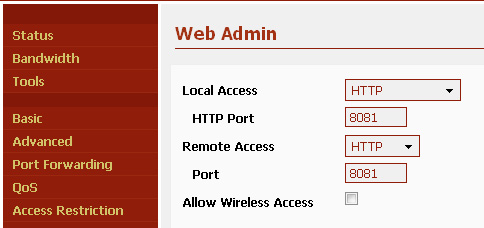

Intruder2k5 #13956 üzenetére
Szia Intruder!
Próbaképp bekapcsoltam a Remote Access-t, és így működik házon belül! Köszönöm a tippet! Viszont ezt a későbbiekben majd javíthatná a Tomato csapat.
ambipur
Intruder2k5 #13951 üzenetére
Szia Intruder!
Igen, ez is be volt állítva. Még régen így csináltam meg a böngészőben a linket, így már a web-es felületnél látszik, hogy megy-e vagy nem a DYNDNS.

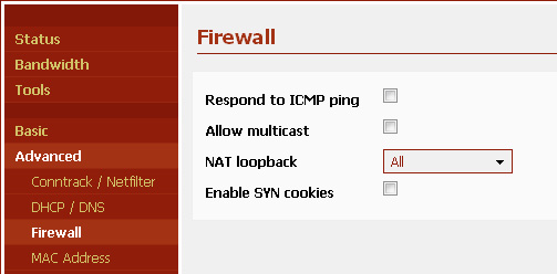

Felraktam az új tomatot és a scriptek oldalon a firewallnál
ezt találtam:iptables -A INPUT -p tcp --dport 55000 -j ACCEPT
iptables -A INPUT -p tcp --dport 52000 -j ACCEPTnem rémlik hogy én raktam volna be
Tudja valaki ez mihez kell? -
ambipur
Intruder2k5 #13935 üzenetére
Szia Intruder!
Igen, így van beállítva azzal az eltéréssel, hogy a remote access le van tiltva, mert erre nincs szükségem, illetve biztonsági kockázata lehet. Nekem elég az, hogy itthonról működjön a DYNDNS-es címmel. De a régebbi Tomato verzióknál ezzel nem volt gond.

Kelvin
Intruder2k5 #13939 üzenetére
Sikerült Mester!
http://192.168.1.1:81 ez volt a nyerő
Az ssh-s bejelentkezés nagyon tetszik, én is megcsináltam.
Ezer köszönet megint csak -
Kelvin #13937 üzenetére
Próbáld itt: http://192.168.1.1:81
A http://wl-500:8081 a lighttpd portja, és nem a webadmin felületé... Szerintem. :-)
Próbáld így: http://wl-500:8081/rtorrent//opt/etc/banner: No such file or directory
Ez nem lényeg, ha létrehozod az említett file-t, akkor SSH-ba belépéskor megjeleníti a tartalmát. Nálam pl. így néz ez ki:login as: root

Kelvin
Intruder2k5 #13936 üzenetére
Szia, igen újraindítottam. Nem segített.
http_lanport=81 eredményt kaptam az ssh-ban.
Ja és még annyi esetleg, hogy a te weboldalad alapján és scriptel csináltam, ssh indítás után egy ilyen sor is megjelenik:
Tomato v1.27.8746 ND USB Ext
> BusyBox v1.16.1 (2010-06-01 00:06:02 EDT) built-in shell (ash)
> Enter 'help' for a list of built-in commands.
> root@wl-500:/tmp/home/root#
>http://wl-500:8081/ erre azt írja hogy 404 - not found.
Lehet, hogy valami olyasmit szúrtam el, hogy a saját webszervert és a lighttpd egy portra raktam....? -
Kelvin #13933 üzenetére
Lehetséges, hogy "lehalt" a firmware webszervere (httpd)... Próbáltad újraindítani a routert? Ha igen, és úgysem megy, akkor le kellene csekkolni a webes felület portszámát, hogy véletlenül nem állítottad-e el. Tudom, hogy ez hülyén hangzik, de nincs jobb ötletem...
Ehhez SSH-ba írd be ezt:
nvram find http_lanport
