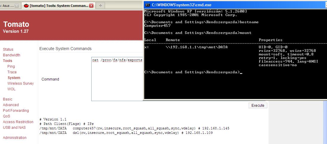

Elkészült a csomag, szóval NFS Tomatosoknak:
LINK.
Használati útmutató:
Routerre másolni a fent megadott fájlt.
tar -xvzf nfs_pack.tgzEzekután két választásunk van, installáljuk a user space NFS-t az ipkg segítségével:
ipkg install nfs-server_2.2beta47-4_mipsel.ipk
Ha nem tenné fel, akkor installáljuk a portmap csomagot is
ipkg install portmap
Miután megadtuk a megfelelő megosztásokat az /opt/etc/exports fájlban, indítsuk el a szolgáltatást a:/opt/etc/init.d/S55portmap
/opt/etc/init.d/S56nfsdEz mint mondtam nem lesz sebesség bajnok, bár működik.

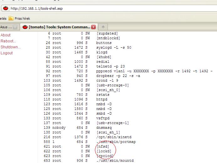

A másik lehetőség, az Oleg-ből átemelt binárisok, illetve modulok használata.
Előre kiemelném, hogy az alább ismertetett eljárás folytán bekövetkező esetleges károkért semmilyen felelősséget nem tudok vállalni. Mindenki a saját felelősségére játszik.
Aki esetleg nem érti miért van ez itt, egy ilyen keverékkel játszani nem feltétlenül veszélytelen, és bár egy pár napja hiba nélkül megy nálam, nem tudom/akarom garantálni, hogy esetleg valami nem megy tönkre.Adminsztratív dolgok után pedig, szerkesszük meg az /etc/exports fájlt, majd az előbb kicsomagolt fájlból futtasuk le az install_nfs.sh szkriptet. Ha minden rendben ment valami hasonlót kell látnunk:
420 root 1496 S -sh
524 1 680 S ./portmap
525 root 0 SW [nfsd]
528 root 936 S ./mountd
527 root 0 SW [lockd]
530 root 0 SW [rpciod]
552 root 936 S ./mountd
580 root 924 S ./mountdItt már nekem több mountd fut, mivel már csatlakoztam a megosztáshoz.
Ez a változat sokkal gyorsabb, és nem mellesleg támogatja a lock-olást, ami ugyebár konkurens fájlelérésnél jól jöhet.
Remélem hasznosnak találjátok majd páran!

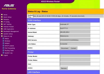

System Setup - Operation Mode

zkoos71 #12292 üzenetére
Az olegnél van egy ilyen hogy acces point beállítás. Ha jól emlékszem akkor a beállitások menűpontban az első beállítás. Itt három fajta közül tudsz választani. A harmadik lesz neked a megfelelő. (Ha jól emlékszem ilyen sorrendben van hogy Router, acces point és a harmadik ami neked kell a legalsó.)
A tűzfal beállitásokat vedd ki az asusból mert fagyni fog vele. Amúgy minden maradhat a régiben.
Ja még az asusban ad meg gateway-nek a másik router IP cimét. A másik routerből jővő kábelt csatlakoztasd a asus wan portjára és jó lesz. (Ha nem megy igy akkor az asusnál nem a wanba hanem másik portjába dugd be)Én igy használtam 1,5 évig mig nem váltottam tomatora.
bocs hogy ilyen szépen és magyarosan fogalmaztam de sietek.

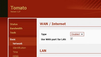

Miért nem kötsz minden gépet az ASUS-ra, ugyanúgy, mint amikor nem volt előtte másik router? És úgy akkor nincs gond a samba-val se...
Nem tudom milyen firmware-d van fent, de Tomato-ban van egy ilyen lehetőség, hogy a WAN portot is LAN-nak használja... Talán így még menne.
Lehet, hogy más fw-ben is benne van ez, de nekem ez van fent, ezt tudtam most megnézni.

zkoos71 #12287 üzenetére
Mert ezt nem így kell megcsinálni... Az ASUS WAN portját a másik router LAN portjára kell csatlakoztatni, és vagy DHCP-re állítani, vagy pedig adni kézzel egy IP címet, ami a másik router LAN tartományába esik. Tehát ha a másik router a 192.168.1.1, akkor az ASUS WAN portját például 192.168.1.100-ra konfigolod, átjárónak, és DNS-nek a másik router 192.168.1.1 címét add meg. Az ASUS LAN oldali elérhetőségét pedig módosítsd mondjuk 192.168.2.1-re, és ha az ASUS-ra esetleg vannak még gépek is csatlakoztatva fix IP cím beállítással, akkor azokat se feletsd el átállítani a 192.168.2.x tartományba.

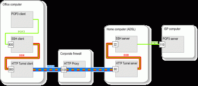

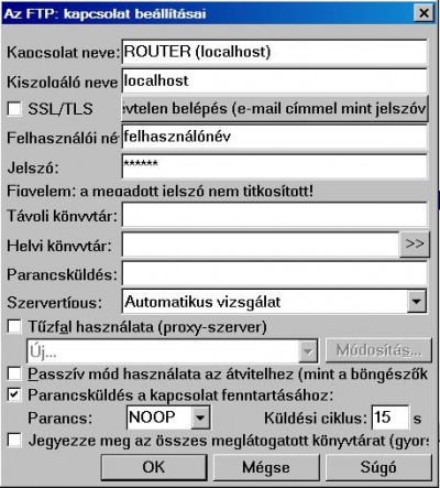

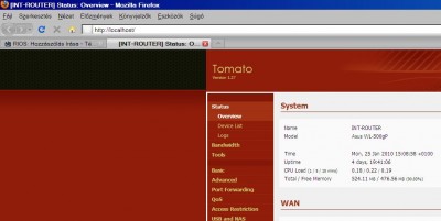

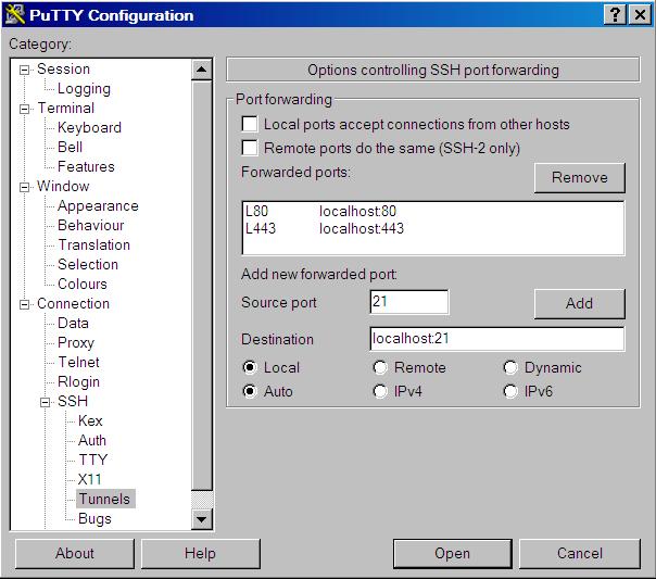

Sziasztok! Szertném megkérdezni, hogy megoldható-e a drágaságunknál, hogy a NET-kapcsolatot egy lan portról tudja kezelni az rtorrent. Köszönöm szépen a segítséget.
Zoli
Így próbáld...
PUTTY beállítások:
Total Commander FTP beállítása:
Firefox (router webadmin felület)
Ezek csak példák, de ha az első kép mintájára további portokat "tunnelelsz" (csak, hogy megismételjem vargalex kedvenc kifejezését
), bármilyen szolgáltatást elérhetsz így, hogy csak és kizárólag egy port van megnyitva. Persze maradhatsz az elkezdett módszernél is, de ha ennyire parázol a betörésektől, akkor csak ez lenne az ideális.
ecaddict
Intruder2k5 #12275 üzenetére
A tunneling tényleg biztonságos, de gyorsabb NET esetén vissza tudja fogni a sebességet, ha több adatot kell másolni.
Paranoia esetén a másik megoldás az lehet, hogy AEGA-ból (https-en keresztül) csak akkor elindítani a szolgáltatást amikor kell (esetleg még iptables-ből lehet állítani a max parallel kapcsolatok számát). Így nem tudnak betámadni.
Mivel a php hamarabb le tud halni mint a lighttpd esetleg érdemes csak sh-s cgi-t használni helyette (gombok, max 20 sor kód).

CS_D

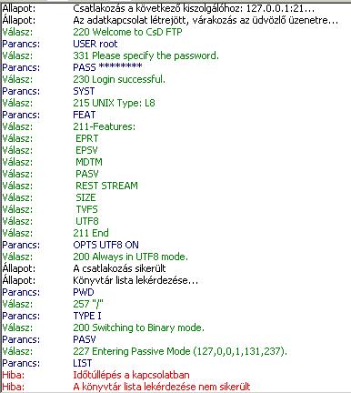

Megpróbáltam a tunnelt, de sajnos nem jutottam vele sokra.
Az a baj, hogy nem tudom miylen portokat kellene forwardolni.
21-est forwardoltam, odáig eljutok, hogy csatlakozik, viszont a könyvtárakat nem tudja letölteni.
Ehhez mit kelle továbbítanom? A 20as portra gyanakodtan, viszont azzal sem jut tovább.
Mit tegyek?

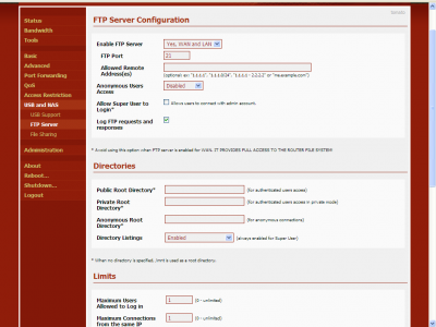

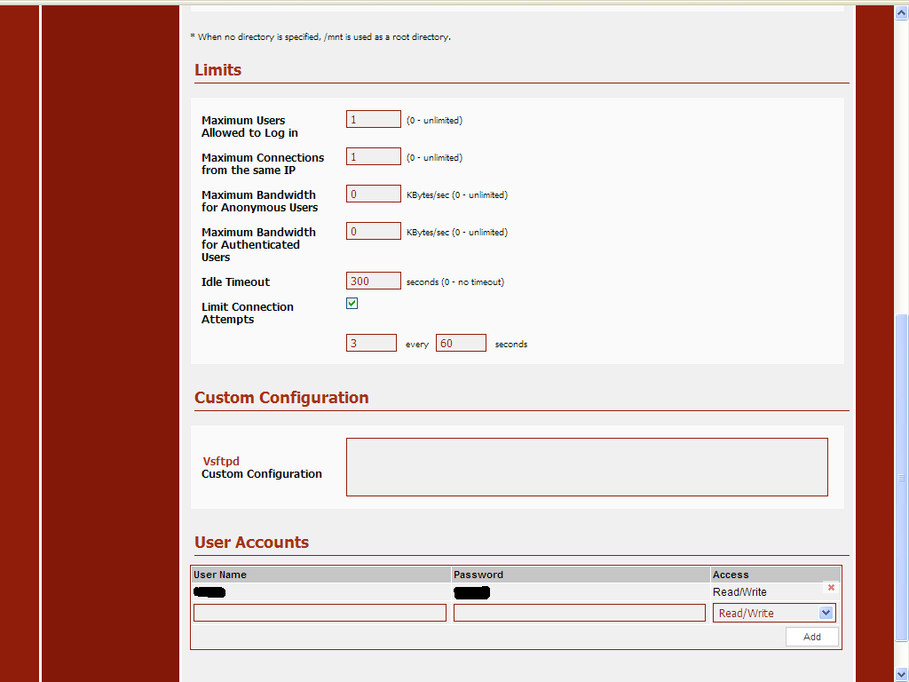

Még egy kérdésem lenne a vsftpd-vel kapcsolatban.
Nem akarok létrehozni felhasználókat, elég lenne csak a root felhasználó, viszont nem szeretném, ha belelátna az összes mappába. (csak én használom ezt az ftp-t, és csak végszükség esetén)
Nekem elég, ha csak az opt/etc/samba mappát látná, így elkerülve az esetleges visszaéléseket az internet felől. Nehogy valaki belepiszkáljon a féltve őrzött rendszerfájlaimba.
Viszont, ha nem muszáj, akkor nem telepítenék fel felesleges user kezelőket, első körben jó lenne, ha a configon belül be lehetne állítani.
Megoldható ez esetleg?
Előre is köszi a segítséget.

ecaddict #12271 üzenetére
Köszönöm szépen a segítséget!
Így már hibátlanul működik. Muszáj volt áttenni a portot, mert net felől is el szeretném érni, de nem hiányzik, hogy valaki betámadja, mint az ssh-t a 22-es porton. Amióta azt is áttettem, senki nem próbálkozik.A másik kérdésemre pedig a neten találtam választ:
local_root =/opt/etc/samba
Ezzel lehet beállítani a gyökérkönyvtárat.Viszont azt nem értem, hogy ez a sor akkor mit jelent:
secure_chroot_dir=/opt/usr/share/emptyMert hiányolja, ha nem létezik a mappa, de nem értem, hogy mit akar vele csinálni.
ecaddict
Ha a firmware vsftpd-je fut az rá se néz az /opt/etc/vsftpd.conf-ra.
Az, hogy mi fut azt ps alx-el tudod megnézni (/opt/bin/ps alx).Azaz első dolog, hogy web-en kikapcsolod a ftp-t.
A következő, hogy létrehozod az /opt/etc/xinetd.d/vsftp-t valami ilyesmivel:
# description: The vsftpd FTP server serves FTP connections.
# it uses normal, unencrypted usernames and passwords for auth
service ftp_vsftpd
type = UNLISTED
port = 6666
disable = no
socket_type = stream
protocol = tcp
user = admin
server = /opt/sbin/vsftpd
server_args = /opt/etc/vsftpd.conf
wait = no
nice = 10
}Nekem az alapértelmezett porton megy, így nem kell az UNLISTED meg a port (azaz lehet valamit kihagytam a példából amit most összedobtam), ha esetleg nem menne egyből innen próbálj meg kiindulni.

Feltettem a xinetd-t, illetve a vsftpd-t.
Az lenne a kérdésem, hogy hogyan állíthatnám be, hogy ne a 21-es porton menjen, hanem mondjuk a 6666-on?
A vsftpd.conf-ban a listen_port=6666 nem működött, ugyanúgy a 21-esre jön be, és a 6666-ra nem tud csatlakozni.
És miért van az, hogy a /tmp/local/root mappába lép be elsőre, holott én más kezdőmappát adtam meg?
A legújabb Oleget használom.
Előre is köszönöm a segítséget.

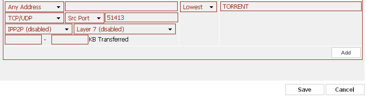

Jah neeeem, nem vagyok telhetetlen, ez egy próba volt. A CÉL az az volt, hogy egy olyan router-erem legyen ami tudja route-olni a 25mbit-et :-) Ezt teljesíti is kiválóan!

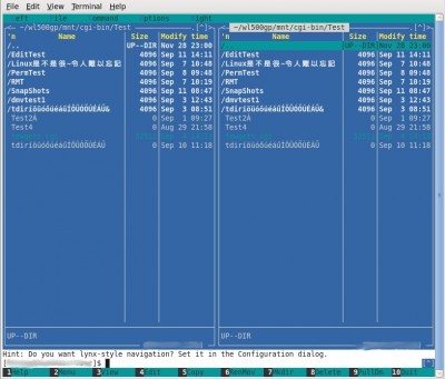

FixY67 #12254 üzenetére

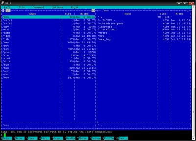

Pedig valami az mc-vel vagy a környékén van.
A gnome-terminál-ból indítom mind az mc-t (ami az NFS share-t használja), mind az SSH-t ("Application in Terminal"). A lokális mc jól megy, a routeren futó meg az SSH-n keresztül megakad az ékezeteken. Nem hiszem, hogy egy jóval kevesebb mint féléves Linux disztro-val lenne baj.
Próbáltam több környezeti változót is állítani a routeren. Nem segített.
Ha van valami tipped, szivesen fogadom. Mondjuk megoldom ha nem megy is.

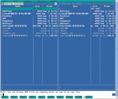

FixY67
Intruder2k5 #12257 üzenetére
Egy egyszerű q (mint quit) nem száll ki? Csak szépészeti jelentősége van...
kopi75 #12252 üzenetére
A "Task Manager szerű képződmény" a top parancs :-)
Kilépés CTRL+C-vel történik.
Vagy pedig megcsinálod rtorrenthez azt a kis kiegészítést, amit vargalex, és azt hiszem ecaddicct is is használ, amivel grafikusan megjelenítve visszamenőleg is megnézheted a le/fel töltési sebességed a cpu load-dal összevetve. -

ecaddict #12241 üzenetére
Pedig lehet, hogy de...
Van egy x86-ra fordított openwrt Kamikaze-m. Abban már van mc. Próbálgattam az Árvíztűrő tükörfúrógéppel.
Az eredmény: a keretrajzoló karakterek mindig jók, azokat nem tudom elrontani (igaz, az openwrt-n nincs semmiféle nyelvi csomag)Vista+PuTTy alól úgy, hogy a PuTTy UTF-8-ra van beállítva, gond nélkül megjeleníti az utf8-as fájlneveket. Ha másra állítom, akkor esetenként nekem is szétcsúszik a táblázat.
Ha egy vmware (nem tudom, lehet-e bármi jelentősége - szerintem nem) alatt bebootolt Ubuntu 9.10 live CD gnome-terminaljából nézem, akkor az utf8 karakterekkel nem boldogul, de nem is esik szét a kép.
Ellenben, ha ugyanitt xterm-t indítok, akkor már darabokra hullik a táblázat. -

Mint már említettem, olyan nincs, hogy nincs. Akkor pedig van.
Egy kevés hozzáértéssel, és némi szerencsével sikerült NFS támogatást kicsalogatni a Tomato-ból!
Tehát egyáltalán nem lehetetlen. Ha valaki ki akarja próbálni, hamarosan összerakom egy pakkba.
Kétféleképpen is sikerült.
Az első próbálkozásom az optware-es nfs-server volt. Ugye, nem is tudjuk, de van ilyen.
Csak senki nem fordította még le.(Vagy csak Én nem találtam) Szóval lefordítottam én.
Hát nem nyűgözött le. Linux-al kommunikálva sem volt gyorsabb 3MB/s-nél.
Úgy döntöttem a kerneles NFS szerver-t egyszerűen átemelem az Oleg-ből, (Oleget kellett flasheljek!!) Egy-két apróbb módosítás(binárisok szerkesztgetése), és már megy is.
Na ez már gyorsabb, Win felé, ahogy Ecaddict topiktárs írta, ~3,6MB/s. Linux felé 4-4,5MB/s között mozog. Na ez sem egy sebességbajnok, azonban!
Míg vsftpd/samba leöli a router prociját, NFS teljes sebesség mellett is max 45%-ot evett.
Egyszóval akinek ez számít, hamarosan jönnek a "csomagok".

Találtam itthon egy pendrive-ot, és arra gondoltam, miért ne csinálhatnék belőle egy megosztást a neten/helyi hálón.
Ezt a műveletet egy Asus wl500GP tomato 1.27-es frimware-ű routerrel vinném végbe, de az ftp-nem megy. Pontosabban helyi hálón megy de WAN-ról vagyis kívülről nem tudom elérni, mindig időtúllépés.
Gondolom valami tűzfal beállítás lehet a ludas, pedig azt hittem ha a webes felületen engedélyezem az ftp-t wan-ról akkor már jó is lesz.Már a Sambát és az Asus témát is sikerült beállítani, csak ez van hátra. Please help me.

QoS:
ambipur
Intruder2k5 #12225 üzenetére
A lighttpd-t atkonfiguráltam és segített! A mc most csíkos, de tegnapig nem ilyen volt. Na mindegy, üsse kavics.
Viszont lenne egy kérdésem: a torrentkliensem (transmission) az 51413-as portot használja. Kell-e valamit csinálni a tűzfallal. hogy a torrent aktív legyen? Hogy lehet megnézni, hogy aktív-e, és miért fontos ez, ha letölteni, és seed-elni is tudok?
Illetve még egy kérdés: a QoS-nél, a Classification-nél lehet-e pl. port alapján (?) valami kategóriát csinálni kimondottan a torrentforgalomra?

ecaddict #12231 üzenetére
Az mc nem tudja vagy a terminálemulátor, amit használsz?
Mondjuk, ha PuTTy-t használsz, akkor nem árt az ő beállításait is megnézni, mert lehet, hogy az segít... (routeren sohasem használtam ilyesmit, én tartom magam - amennyire tudom -ahhoz az elvhez, hogy biztonsági berendezésekre csak a legszükségesebb szemeteket pakolom) -
vargalex

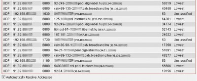

Intruder2k5 #12221 üzenetére
Hi!
Valószínűleg tényleg az van, hogy próbálkoznak. Nálam ugye azért nem, mert nincs is nyitva UDP-n az adott port. :-)
FixY67
mc - ha nem akarod, hogy "csíkos" legyen, akkor így indítsd:
LANG=C mc
Legalábbis normál linuxokon ez működik.

MC nekem is csíkos, és emlékezetem szerint mindig ilyen is volt. -

vargalex #12217 üzenetére
Ez kezd egyre érdekesebb lenni... :-)
A netstat -a szerint nem fülel (LISTEN) az rtorrent UDP-n, és nincs is ilyenem beállítva az rtorrent.conf-ba. A hasznos tartalma ennyi, a többi csak komment:min_peers = 5
max_peers = 50
max_uploads = 5
download_rate = 0
upload_rate = 0
directory = /mmc/rtorrent/work/
session = /mmc/rtorrent/session
port_range = 6880-6880
check_hash = no
encryption = allow_incoming,enable_retry,prefer_plaintext
scgi_port = 127.0.0.1:5000De akkor tényleg mi ez? Mert azok pedig peer-kapcsolatok voltak, és nem trackerrel kommunikálás, vagy ilyesmi. Lehetséges, hogy UDP-n bejövő kérések, amire aztán nincs válasz? Akkor csak ez lehet, hogy próbálkoznak a kliensek UDP-n is, de persze hiába.

vargalex
Intruder2k5 #12214 üzenetére
Hi!
Mondjuk nekem az adott port csak tcp protokollra van nyitva. Most kinyitom udp-n is, aztán majd megnézem.
A netstat -a neked mit mond? Figyel is a 6880 udp porton?
Illetve mi van az rtorrent.conf-odban? DHT engedélyezve van? (Nálam nincs.) -
