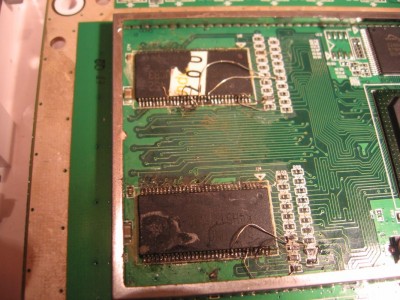

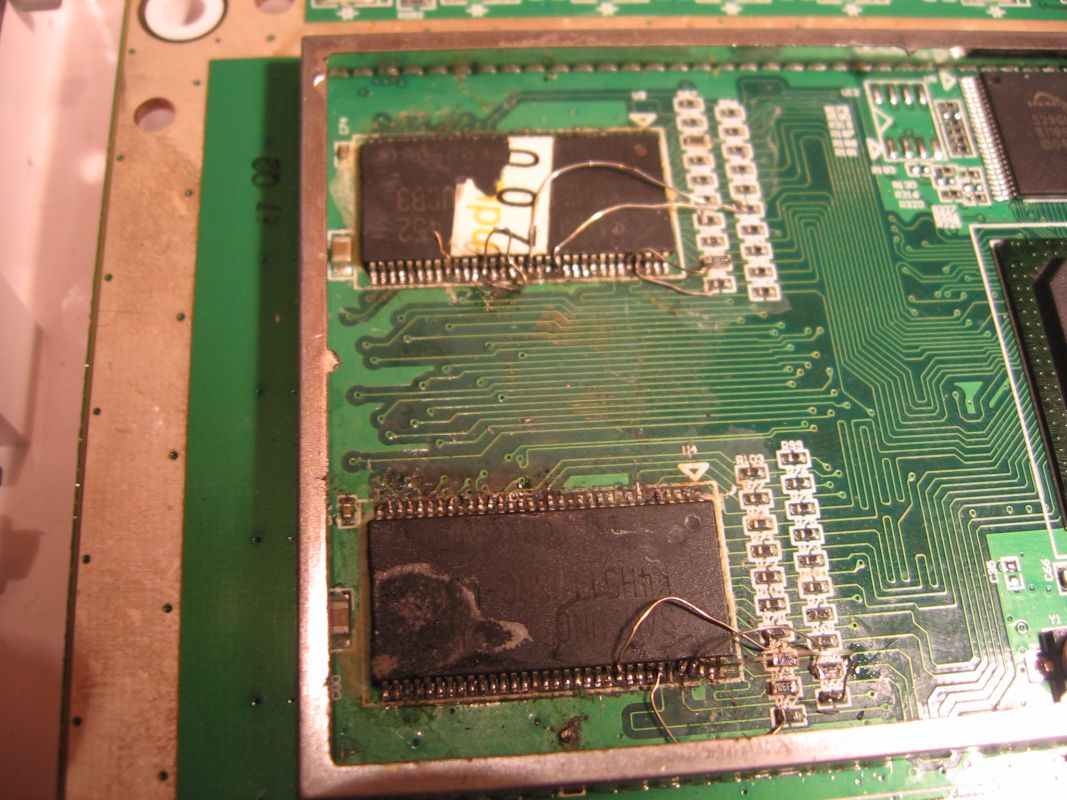

A nyák ahogy nézem tényleg nincs elégetve és a forrasztás is szép.
Az pl. tényleg bennem is felmerült, hogy a túloldalra beforrasztottad-e az ellenállást illetve amikor visszatetted a gyári chipeket akkor pedig kiforrasztottad-e. (Bár a forrasztás kinézete alapján elég precíz munkát végeztél, az enyém is kb. így néz ki, de tényleg csak azért kérdezem, hátha valami felett elsiklottál)
A chipeket nem tudom, mivel szedted ki, ezért nem tudom azt sem, hogy meghalhattak-e. Mindenesetre elég sokat kibírnak.
Az új chipek tuti so-dimm modulról való 32Mx16 szervezésűek? Mert az, hogy 64kB-osak és 333-400MHz-es DDR1, az még semmit nem jelent!
Én nem adnám fel, bár lehet keresnék egy pár tutira működő samsung chipet, mert a ki-beforrasztások száma valóban limitált.. -

Ahogy mondtam, ha tudunk találkozni valahol, megnézem, vagy visszakeresel, és beszélsz Gyulával, Diósdról.
Amit még érdemes lehet megnézni, az első esetem ilyen volt, hogy nem-e túrtál le/el véletlenül egy-két ellenállást a memóriák mellől. Meg a túloldali ellenállást is újra ellenőrizhetnéd, hátha az mászott el.
Több ötletem nincs.

Ami még eléggé gyakori hiba volt, egyszerűen, hogy rövidzár maradt a chip lábai között.
Érdemes, én is eljátszottam párszor, szépen egyenként lépkedve végigmérni a szomszédos lábakat, sokszor szabad szemmel nem is láttam, mégis csippant a multiméter.
Illetve ha soros konzolon rá tudnál nézni, lehet oda is böfög valamit.
Ha nem berhelted nagyon szét, akkor szerintem mindenféleképpen menthető.
Ha budapesti, vagy környéki vagy, esetleg megbeszélhetünk valahol egy találkát, és ránézek én is. Több szem többet lát. Meg csipásabb is. -

Volt ilyen esetem, amikor egész egyszerűen nem ment. Pedig minden úgy csináltam mint a többi 8 alkalommal. Mégse ment. Egyszerűen visszaforrasztottam az eredeti chip-eket.
Másik dolog, hogy pl volt olyan is, amikor a pin9-es trükk kellett, és aztán elindult. Erről több info-t a kereső használatával szerezhetsz.
Vagy próbáld meg másik memóriákkal.
Nálam az első próba a chipek "leszerelése" után 2 hónapot állt, mert készültem a javításra, lélekben, technikailag. A végén csak elindult, és nálam működött még 2 hónapot. Persze aztán túladtam rajta, de csak mert volt lehetőségem cserélni. Ha nem lett volna, valószínű azóta is azt használnám.
Elrettentésként:Egyszóval ne add fel, ha nagyon nem megy, vagy elviszed a Laca12 által emlegetett érdi/diósdi?? emberkének, vagy én is szívesen ránézek.

Igen, arra gondolok amit a képen látsz.
33Ω-os a a többi gyárilag beépített, 0402 tokozású és nem csere, mert gyárilag ott nincs ellenállás, tehát pótlás-beépítés.
22ohm nem tudom hosszú távon mennyire jó, mert nekem amíg nagyobb fizikai méretű volt benne (0603), az is 33Ω-os volt.A parancsokat igen így kell, bár az első sor az időzítés és az alapban is ez az érték, én azt nem is írtam be régebben, most meg ha véletlen nvram-ot törölnék, akkor meg muszáj, csak nem ezt, mert én 300MHz-en 2.0-s időzítéssel hajtom a routert minden hiba nélkül lassan 1éve.
Vargalex: Nekem egy pár Hynix-al is ment kondizás nélkül, de csak szerencsém volt. Ugyanis mint írják: "Kérjük, vegye figyelembe, hogy a Hynix a legkevésbé preferált."
"A probléma az, hogy a nyomtatott áramkör vezetősávjai nem ideálisan vezethetőek és némi "zajt" okoz UDQS adatvezetéken érkező jelben , ami memória hibákat okoz."
Nyilván csak az erre érzékenyebb chipeknél..R-Go: Ha teheti az ember rakjon bele Samsung-ot...
Akkor nem kell szűrögetni...

A RAM típusától függően kellhet még egy 3-7pF kondenzátor az U4-es RAM chip 51-es lábára. Hynix-nál biztos (nekem csak úgy ment).

RAM cserénél nyugodtan lehet egyszerre cserélni a kettő chipet. Kell egy ellenállás a túloldalra az alufólia alá. Ha jól emlékszem 33ohm-os, olyan kis fizikai méret, hogy nem kaptam sem lomex-ben, sem más általános helyen, csak nagykernél tudtam 1000db-os kiszerelésben, amit aztán Oyabunnal elfeleztünk. De nagyobb is elfér és funkcionál, ez csak a mi tudatunkat bántotta..
