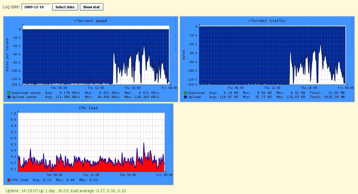

Én is X-Wrt-t használok, ami egy OpenWrt, csak LuCi helyett WebIf a webes interface. Természetesen mivel tényleg csak a webes felület különbözik (ha megnézed, még fordítani is ugyan abból a forrásból kell), ezért mindkét esetben megy a WiFi csere. DD-Wrt esetén nem tudok nyilatkozni. Az X-Wrt-ben is van forgalom statisztika, és szerintem a LuCi-n is elérhető. Bandwidthd-t használ hozzá az OpenWrt, a webes GUI természetesen csak a megjelenítéshez kell. Én mondjuk ezt nem használom, inkább saját statisztikákat csináltam RRDTool-al. Most még csak a load és az rTorrent sebesség, illetve forgalom van benne. Így néz ki jelenleg:
Régebben az ecaddict által közreadott statisztikát módosítottam, de az GNUPlot-ot használt. Azt nem találtam 2.6-os kernelre, fordítani pedig eddig nem volt kedvem. -

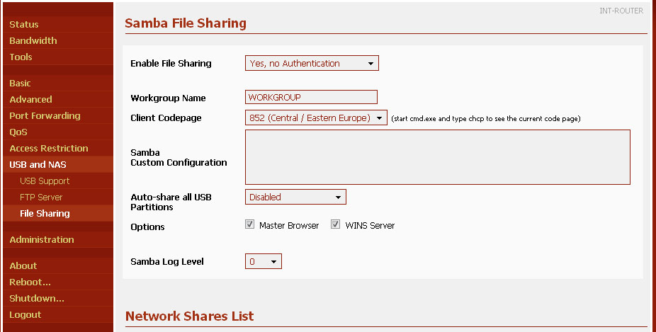

Másik gondom a Samba. Ugye azt se kell telepíteni, de hogy mit hol kell beállítani... Perpill így néz ki a Samba konf oldal: katt
A Custom Configuration-ba nincs írva semmi, valszeg azzal lesza gond, csak gőzöm nincs, hogy a régi konf-ból mit kéne átteni hogyan és miért.Ja, a probléma: katt látszik a megosztás de nem tudok belelépni pedig van benne minden.
