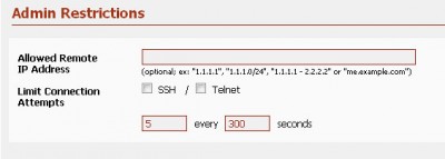

CS_D
Lesliegold #10830 üzenetére
Nyugodtan kapcsold be, így a támadók egy IP-ről kevesebbszer tudnak majd próbálkozni.
Mondjuk hitcountnak érdemes 2-t vagy max 3at beállítani.
Viszont, akkor te sem hibázhatsz túl sokat a bejelentkezésnél.

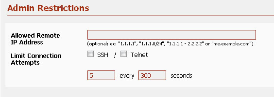

Lesliegold
Intruder2k5 #10815 üzenetére
Olegnél ez van:
Enable Brute Force Protection for SSH Server: YesNo
Enable Brute Force Protection for FTP Server: YesNo
Hitcount:
Period, seconds:A hozzá nem értők is kapcsolják be valamelyiket a békesség kedvéért?

CS_D
World-Soft #10814 üzenetére
A dropbear alapján úgy tűnik, hogy SSH-n keresztül próbálkoznak a behatolók.
Régebben nekem is volt ezzel problémám, de úgy védtem ki, hogy az SSH-t áttettem egy másik portra.
Pl 22-esről a 2222-esre.
A post-boot fájlban erre kellene átírni a dropbear indítását: /usr/sbin/dropbear -p 2222
A 2222-t helyettesítsd arra, amelyik portra teszed az ssh-t. És a post-firewallban is javítsd.
Nekem ezek után megszűntek a támadások.

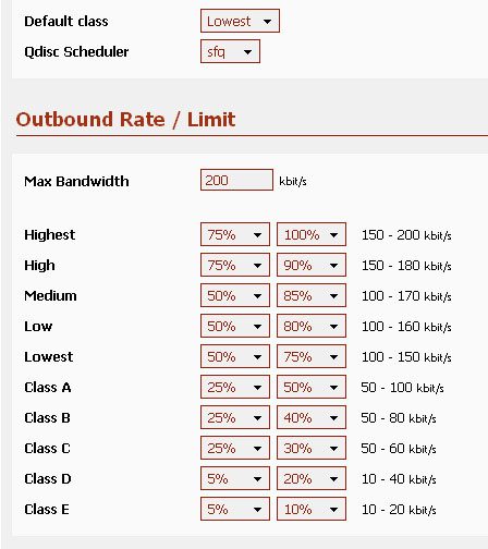

Amennyiben 512 kbit/sec a feltöltési sebességed, akkor az az 500 kicsit sok lesz, amit megadtál... Ha valóban meg is van az 512, nem csak névleges, akkor max. 475 körül lehet próbálkozni vele. De ez már a maximum, mert a tutorial szerint inkább 460 a jó. Nem beszélve arról, hogy "low"-ra van állítva a default prioritás, de még az is 100% sávszélt kap. Tehát amit Te beállítottál, az nagyjából semmit sem csinál. :-)
Nálam ez most így néz ki:
A névleges upload-om 256, de ez a valóságban csak 220 körül van.

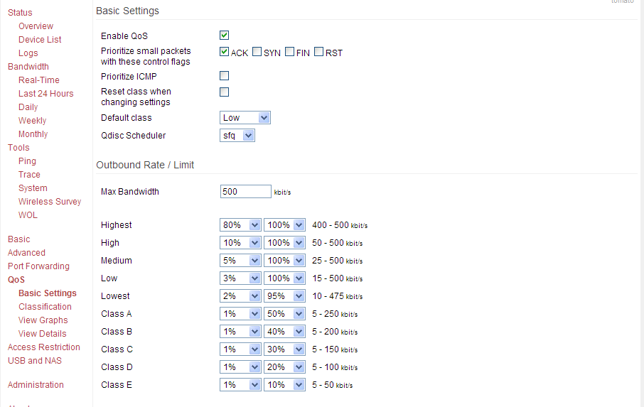

Honkydoo
Intruder2k5 #10803 üzenetére

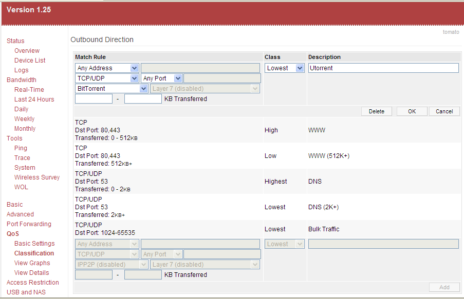

QoS most úgy néz ki "megjavult" most ugróssak a weboldalak.
De azért beszúrom a configokat hátha...A wifin biztos nem lóg senki, egyrészt le van titkosítva WPA2 re másrészt nem villog a wifi led, és akkor is ennyi a letöltés.
Ami érdekes a letöltéssel kapcsolatban, rájöttem hogy biztos az Utorrent csinálja, mivel ha kikapcsolom a másik gépen, akkor a le/fel töltés egyaránt a nullához közeli értéket vesz fel. -

Honkydoo #10802 üzenetére
Nem tartom valószínűnek, hogy a QoS "magától" elromlana... Inkább rosszul van konfigolva, vagy pedig hiba van a szolgáltatásban, és drasztikusan leesett a netsebességed.
RX/TX a le/fel töltés, ebben a sorrendben... Az tény, hogy a router által mért forgalmi adatok, illetve sebesség, egy kicsit mindig több, mint az egyéb PC-n futó alkalmazások által mért érték, mivel ebben benne van a TCP/IP szabvány járulékos forgalma is... Fejlécek, stb... Tehát ez nem csak a hasznos adat, amit a router beszámol a forgalomba. Mondjuk a 25K-ra kicsit sok a 43K, szerintem körülbelül 30-35 körül lenne a normális. (de ez is több mindentől függ, pl. a kapcsolatok száma, stb...) Viszont a 0K letöltésre 160K, az nem semmi... Véletlenül nem lóg a szomszéd a WiFi-n? Vagy esetleg nem frissített valami éppen a háttérben? Windows, anrivírus, stb...

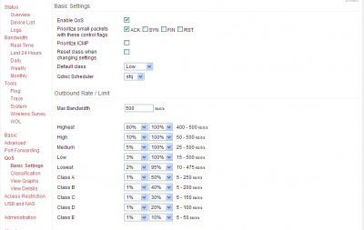

Honkydoo
Asus WL500GP routerem van és tomato 1.25-ös firmware-et használok.
Annyi gondom van hogy valamiért magától elromlott a QoS... Eddig ha torrenteztem is mellette azért elég gyorsan bejöttek az oldalak, most meg nem állítottam át semmit és egy csomót kell várni.... Ez mitől lehet?
A másik kérdés pedig, hogy a tomato webGUI/Bandwidth/Real-time-nél az RX, TX a le/fel töltést jelöli? Mert seedelek folyamatosan 25k-val és a TX-nél a grafikon ilyen 43k-kat mutat, az RX-nél meg ilyen 130-160k-t pedig nem is töltök le semmit...
A torrent egy külön gépen fut, és más nem futott se azon a gépen se ezen, amin néztem. -
