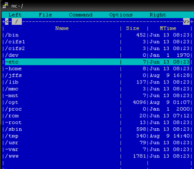

Na tegnap sikerült szakítanom magamra egy órácskát és beüzemeltem a wl500w-t Image fájlok használatával. wl500w-sített felületet is ráraktam
rtorrentet frissítettem simán TC-ben másolgatva (sajnos MC-ben valamiért nem működnek úgy a billentyűk ahogy kéne) a 2.5-ös verzióra illetve a plugineket is hozzáraktam. Most elindítottam egy letöltést és a tracker jelzi is, hogy aktív vagyok.
ewget-et is beraktam, működik a letöltés vele de még majd beleszerkesztem a wl500w-sre tervezett menübe, mert ugye ez még nem elérhető onnan.
