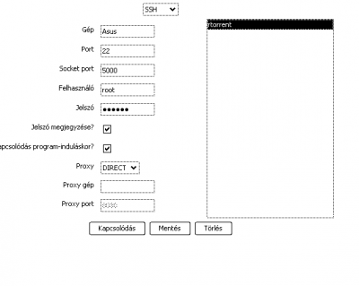

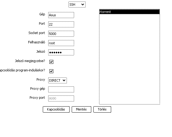

rtorrent: Failed to parse command line option: Error in option file: /opt/etc/rtorrent.conf:95: Could not prepare socket for listening: Address already in usePedig a beállításokban már megváltoztattam, hogy ne is csak egy port legyen, hanem egy 50-es tartomány.
Ja és mindezt azért nézegettem, mert passzív módban vagyok
nandris
Valószínű,hogy ez a kis 8-10 mb-os linux rendszer mindennel nem tud megbirkózni. Gondok lehetnek még a nagyon nagy file méretekkel is, 7-8 gb-os torrent-nél még nincs gond, de afölött már nem biztos hogy elindul. Ha nagyon nagy méretű torrentet akarsz leszedni, akkor használd az oprendszerednek a letöltőjét. Az esetek 95%-ában jó a routeren található letöltő, de sajna mindenre ez sem jó. Én hónapok óta használom gond nélkül, esetleg áramszünet után akadt fel, néha újraindítom Azt még nem találták fel, ami soha semmi gondot nem okoz. (legalábbis ennyi pénzért.) Használd, ismerd meg, van egy-két bogara,de teljesen használható.
GandC
nandris #8565 üzenetére
jaja a darkot én is kilőttem
Beraktam egy torrentet és kiválogattam hogy csak egy két filet szedjen le. Le is szedett jó párat 100%-ig kettőt meg kb 20%-ig, és fogta magát és leállította azt a torrentet, a többi továbbra is hibátlanul megy... vajon ezt miért csinálta? van valahol valami logja rtorrentnek amiből esetleg kiderül?még valami: ha a fent említett leállított torrentet elindítom akkor pause módba rakja. Ha mielőtt elindítom változtatok azon a beállításon, hogy melyik fájlokat szedje le belőle akkor elindul megint tölt egy kicsit és megint leáll..
nandris
Melyik verziószámú torrented van? Jelenleg a 2.5- a legfrissebb. Innen letöltheted a legfrissebbet, a többi file, amit találsz a linken plugin, amit a plugin mappába csomagolj ki, és már működik is. Windows alatt mindent kicsomagolhatsz, a torrent mappa plugins mappájába belerakod a szükséges puginokat. és a samba megosztásodban a www-mappa rtorrent- mappát simán kicseréled az újra.Elképzelhető, nállam legalábbis úgy volt, hogy felismerje az új verziót, ideiglenesen ad a mappának az rtorrent1- nevet, amit igy inditasz:http://asus:8081/rtorrent1, ami ha betöltődött, és a verziószám is stimmel nyugodtan visszanevezhetsz rtorrent-re. innentől a webui-s felületen is kapcsolódik a helyes verziószámmal. Valószínűleg a problémáid is megszünnek a torrent hozzáadásnál, és lesznek plugin-jeid is.
Kicsit sok lett a plugin.
nandris
Tuti az elérési utak nem jók. Ki kellene cserélned a 2db torrent file-t, akkor szerintem megszünnének ezek a gondjaid.

Kiprobáltam az ajánlott dolgokat.
1. Amikor átírtam az elérési utakat az rtorrent.conf fájlban, és próbaképpen betettem egy letölteni kívánt torrentet a dl mappába, akkor konzolban láttam, hogy szépen megy a letöltés, és le is töltötte. Viszont hiába keresem a HDD-n, nem találom.
2. nTorrent-tel nem tudok csatlakozni, Connection refused: connect üzenetet kapok.Kezd egy kicsit elmenni a kedvem
, lehet elkezdek mindent elölről, hátha akkor jó lesz.

-ntorrenttel minden tökéletesen megy, még a torrent hozzáadás is
-ecaddict rtorrent.conf-ját használom (az asus.ebond-os cikkből)

alitak
Hello!
sanzi89 Logout-os cikke alapján megcsináltam, amit lehetett egy Asus WL-500W routerrel. Problémám azonban akadt:
Nem működik a torrent, meg a letöltő se. Torrenten mondom neki, hogy torrent hozzáadása, kiválasztom a torrent fájlt, de nem indul el a letöltés. A torrent naplójában ez van:
[12:45:10] WebUI started.
[12:45:10] Bad response: (500) <?xml version="1.0" encoding="iso-8859-1"?> <!DOCTYPE html PUBLIC "-//W3C//DTD XHTML 1.0 Transitional//EN" "http://www.w3.org/TR/xhtml1/DTD/xhtml1-transitional.dtd"> <html xmlns="http://www.w3.org/1999/xhtml" xml:lang="en" lang="en"> <head> <title>500 - Internal Server Error</title> </head> <body> <h1>500 - Internal Server Error</h1> </body> </html>
Ötlete valakinek a problémára? -
