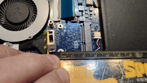

Úgy látom a U303LB Zenbookban van egy m2 SSD hely is. Itt azt írják 2280-as való bele, de a képek amit látok az alapján szerintem a 80-as nem megy bele. (pedig az van a polcon, a 310-esből vettük ki)
Hivatalos ASUS alkatrész oldalon ilyet mutat, inkább 2242-esnek néz ki... -

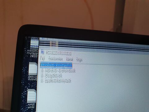

Asus Zenbook-om kijelzője bahalt mikor kiesett a laptop tartó táskából, élére. Van esély a javításra, vagy kijelzőcsere? Szellemképes azóta...
