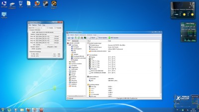

Na király....felfrissítettem az UEFI-t 1.3-ra, most már a win7 alatt is(cpu-z, aida64) single-be mennek a ramok
, kezd szétbaszni az ideg...

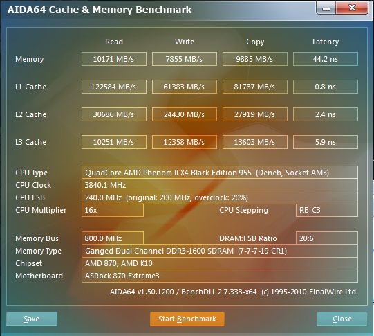

Persze,hogy kimutatható,de egy kicsit sacc/kb...
Állítsd be a fenti beállításokra a procit memóriát,pont úgy ahogy én.Tehát 16x-os szorzó 240-es fsb,memória visszaoszt így pont 1600-on megy és Ganged 7-7-7-19-1t(vagy ennek a közelében).Ha nincs drasztikus különbség akkor dualban vagy.Persze a két modul felépítése+,hogy én 6gb-t-ot 4 moulall nyomok,így biztos lesz valami különbség,de nem eget verő.Esetleg csinálj tesztet 1 illetve 2 modullal,mert ugye egy esetén tuti nincs dual.Próbálok még egy két képet szerezni Asrock 8-as lapokkal bár az igazság az,hogy inkább 9xx-es lapkészlet és X4-es teszt kéne itt valamelyik kollégától és ahoz képest kéne megnézni a te eredményeidet.Én arra tippelnék,hogy dualban vagy csak az UEFI rosszul detektálja a szitut és a wines adat a nyerő.

Na, immáron 1.3-as UEFI figyel nálam is, viszont maradt a single-channel... Win7 alatt meg Dual...
Van valami biztos mód, amivel kideríthető, hogy dual vagy mégsem? -
