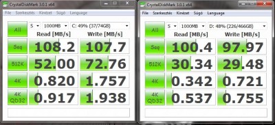

Na beállítottam, sebességbeli változás nem nagyon van, más sata funkció me nem nagyon van kihasználva.
norbi0604
Mr.Csizmás #301 üzenetére
ACHI módot érdemes kapcsolni? Most gyárilag IDE módon van, gyorsulna a vinyó a gyakorlatban vagy miért jobb az ACHI? (Wikipedia-t olvastam.)

Milka 78
Mr.Csizmás #299 üzenetére
Ez de kemény,de legalább megoldódott a dolog...akkor most próbáld ki az AHCI módot,hogy ne az én rendszerem menjen gajra

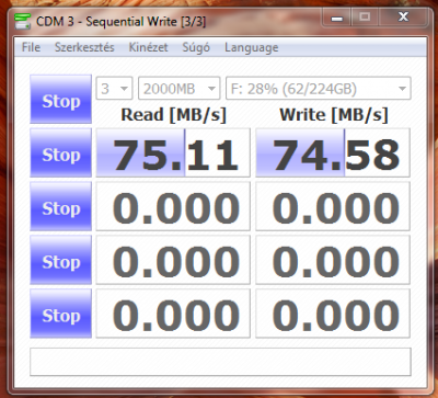

Xfast-ot feltettem, de mivel nem usb-s vinyó így semmi változás. Nincs köze hozzá.
AHCI módot azt hol állítsam?A sebesség:
Ez kevés...
Departed Nem használja maxon nálam sem egyiket sem csak lassabban vagy ugyan olyan sebességgel csomagol ki mint az előző configom amiben csak egy X3 445 volt és 2x2gb ddr2 ram.
Joggal várhatnám, hogy ez a lap és az X4 925 procival gyorsabb legyen. -
