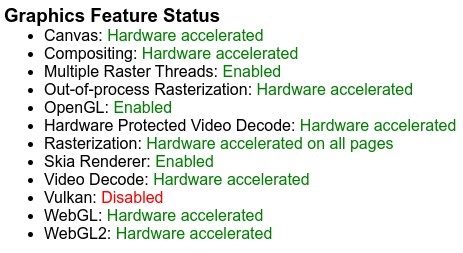

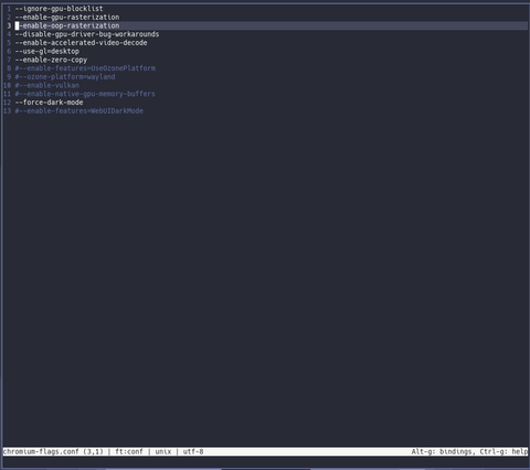

Frawly
vargalex #7760 üzenetére
Video accceleration nincs, de OpenGL vagy WebGL renderelésnek kellene lennie, és nála az sincs. Ami baj, mert így minden kirajzolandó elemet a proci számol, hangsúlyozom nem videóról van szó, hanem mindenféle weboldalelemről, kép, font, átlátszóság, stb.. Az is lehet, hogy a Chromiumnak nem tetszik a RPi4 GPU drivere, vagy csak az a része, amit a Wayland hajt.
A video acceleration az más, akkor a GPU nem a kirajzolást gyorsítja, hanem a videókodeket dekódolja ki (vagy encode-olja), hogy ne a procinak kelljen.

Viszont van itt valami amit nem értek.
A Chromium valami oknál fogva eldobta a hardveres gyorsítást, pedig ez korábban szépen ment az alábbi paraméterekkel:$ > cat chromium-flags.conf
--ignore-gpu-blocklist
--enable-gpu-rasterization
--enable-oop-rasterization
--disable-gpu-driver-bug-workarounds
--enable-accelerated-video-decode
--use-gl=desktop
--enable-zero-copy
--enable-features=UseOzonePlatform
--ozone-platform=wayland
#--enable-vulkan
--enable-native-gpu-memory-buffers
Értelemszerűen a wayland-es opciókat csak ma, a frissítés után aktiváltam.
Most meg
chrome://gpu
Canvas: Software only, hardware acceleration unavailable
Compositing: Software only. Hardware acceleration disabled
Multiple Raster Threads: Enabled
Out-of-process Rasterization: Disabled
OpenGL: Disabled
Hardware Protected Video Decode: Disabled
Rasterization: Software only. Hardware acceleration disabled
Skia Renderer: Enabled
Video Decode: Software only. Hardware acceleration disabled
Vulkan: Disabled
WebGL: Software only, hardware acceleration unavailable
WebGL2: Software only, hardware acceleration unavailable
Problems Detected
Gpu compositing has been disabled, either via blocklist, about:flags or the command line. The browser will fall back to software compositing and hardware acceleration will be unavailable.
Disabled Features: gpu_compositing -

Archttila
Ma reggel 85-röl 88-ra frissült a Chromium, így immáron Wayland támogatással élvezhetem a böngészést
Mindezt pont a születésnapomonxwayland disabled
