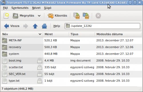

Bocsánat, de itt már végleg elakadtam. van már fent egy cwm recovery, ami működik, most hogy tegyem fel amit te készítettél? a rommal variálást meg egyáltalán nem értem.bontsam ki, csomagoljam vissza zip-be? közben a bajt tetéztem egy rossz rom flash-eléssel cwm-ből, (sehol nem írták, hogy 4 gb-os rom, de másik, T-s proci) de az még nem lenne gond, ha helyette ezt fetehetném zipből... -
konigjanos
#57595
Sebaj, itt egy módosított CWM: [link]
md5sum: bf83f7593c12065256975590788dfbc7Ami pedig a "nem megy fel"-t illeti, a fájl ugye .rar
Ebben van egy update_1226 könyvtár. Na már csak ez miatt sem fog felmenni, mert itt nem ennek kellene lennie, hanem annak a könyvtárstruktúrának, amit a update_1226 könyvtár tartalmaz, tehát ezt:
Na ezt kellene zip-ben tálalva CWM-ből telepíteni.
Azonban a te recovery-dből ez nem fog felmenni, mivel nem jó benne a termékleírás, és a ROM frissítő szkript azt bizony - helyesen! - tartalmazza.
Ha ez még mind nem lenne elég, akkor még csavarnak rajta egyet:
A partíciókiosztás sem korrekt az eredeti recovery-ben (bár a gyári recovery-k esetén ez mellékes...), mert a 6-os partíciót nevezi system-nek, holott a 6-os partíció a cache. A tényleges system az 5-ös.
Hasonló jelenség már okozott galibát máshol, eltűnt imei számot "generálva" (itt kicsit szerencsésebb eset áll fenn, mert nem a protect_s-re írna, hanem a cache-re)Szumma szummárum, a telepítőt is érdemes átalakítani, valamint a CWM recovery-t is érdemes lecserélni.
Hát nem egyszerű ez a Tronsmart család...
Ha már van fent CWM recovery, legalább azzal ments gyorsan egyet, abban a partíciókiosztás legalább jó.
