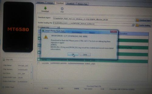

peestike
#119057
A Flashtools-os verziónál a hiba üzenet arra utal, hogy nem jó a scatter, vagy a flashtools.
A Fastbootos próbálkozásnál meg a kapcsolat döglött. Én még nem találkoztam ilyen hibával. Driver telepítés után nekem mindíg jó volt az adb kapcsolat. Szóval érdekes a dolog.
(#119058) janakbacsi: Nem tudom a MT6580 mennyire kényes a flashtools verziókra, én megpróbálnám egy régebbivel.
Ahogy itt már említették többen, az is beszokott válni, usb kábelt cserélsz, vagy alalplapi port esetleg másik pc. -

#119058
Itt nézelődj. Van utalás a 4008-as hibára, talán másik scatter kellett hozzá. Az első oldalt is megnézheted, egész jól össze szoktak szedni dolgokat az elején.

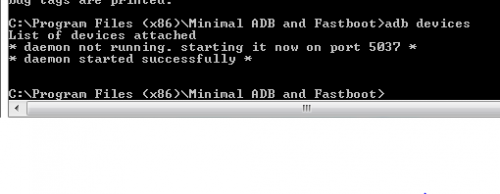

#119055
Nincs adb kapcsolat vagy tényleg döglött a teló. Ha fenn vannak a diverek és fastboot módban van a telefon, akkor mennie kéne. Legalábbis az eszközök kilistázásnak szerintem biztosan. Aztán még ott van az a lehetőség amit cappa72 írt, hogy nem is fog menni. Bár egyenlőre odáig sem jutunk, hogy magát az eszközt lássa a pc.
Azthiszem ezek tükrében inkább a flashtools-os vonalon próbálkoznék tovább. De várd meg RVR400-t is mert az én tudásom elég kopottas MTK vonalon, mert jó ideje, csak qualcom-os készülékeket prütykölök. -

#119050
Valami ilyesmit kellett volna kapnod eredménynek elvileg.Nyilván az "E8AZCY.." helyett az eszközöd neve lenne. Ez amit kaptál, bevallom nem tudom mi!
(#119051) cappa72 : Basszus, elírtam a parancsot és észre sem vettem!

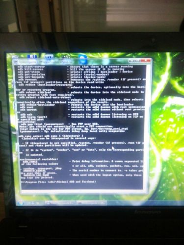

#119050
lehet, hogy elírtad a parancsot, mert ekkor szokta listázni a lehetőségeket.
adb devices

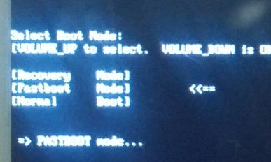

@(#119042) janakbacsi
Ha mtk-s az eszköz, akkor fastboot mode-ban nem biztos, hogy működik a recovery flash.
A boot még műxik, de recovery-t még nem sikerült cserélnem fastboot alatt. Ettől még lehet olyan telefon, ahol megy és mtk-s. -

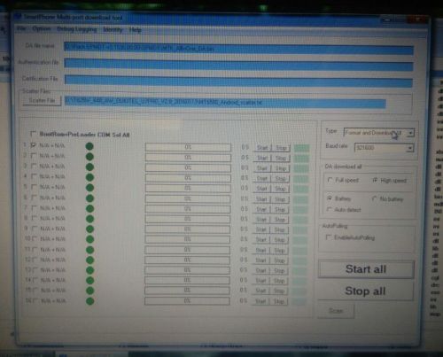

svgyula
janakbacsi
#119045

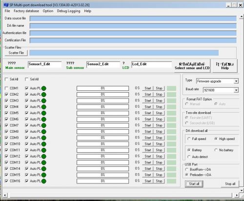

Szia! Akkor ha beolvastattál mindent (*.bin, Scatterfile.txt)aksi ki a "start all" elindít! Nyomni valamelyik hangerő és vagy bekapcsoló gombot, rádug aksi be. Azt hogy milyen "gomb" variáció lehet, ami sokszor típusfüggő, sajna nem tudom megmondani. El kell indulni ez után.

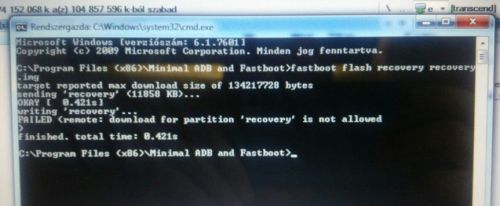

janakbacsi
#119037
fastboot flash recovery recovery.img
Driverek és fastboot.exe legyen, meg persze recovery.img.

janakbacsi
#119035
Akkor itt van a kutya elásva. Próbáld a másikat, de legyen mentés a működő rendszerről.

janakbacsi
#119031
Én azért csak megpróbálnám valami régebbi flashtoolsal, ehelyett. Ha jól értem ez egy ráncfelvart flashtools pár új funkcióval, kicsit kicicomázva. Ezt én még nem próbáltam.
Illetve, ha jól gondolom egy másik reco-t akarsz rávarázsolni, ugye?(abból gondolom, hogy csak blokk van bejelölve a képeden flash-elésre.)
Szerk: Elég rosz a kép, de mintha a reco img lenne az.
Na táltam egy ilyet. Sajnos nem tudom most letölteni, hogy belenézzek, de itt is flashtools t javasolnak. (én gondolkodtam még a MUT-on esetleg) Lehet, hogy ugyanaz amit te is csinálsz.

Próbáld másik flashtoolsal vagy másik scatter-el.
