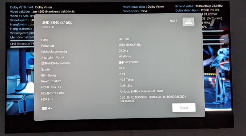

És a kijelző (tv) is 8bit-et ír mélységnek

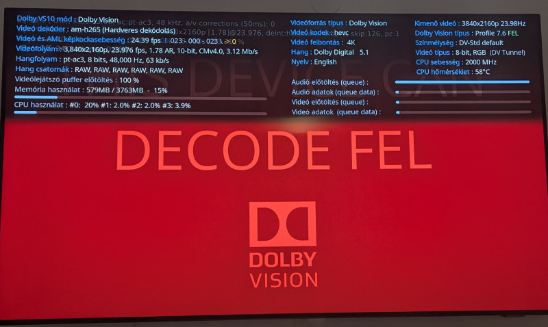

Cpm build esetén mi a helyes DV beállítás hogy a P7 FEL típusú tartalmat a legszebben (jobban) jelenítse meg egy oled tv?
Gyűrű féle skin-t használok.
A videó típus azt írja hogy 8bit, viszont a videó folyam az 10bit-es és az oled kijelző is.
