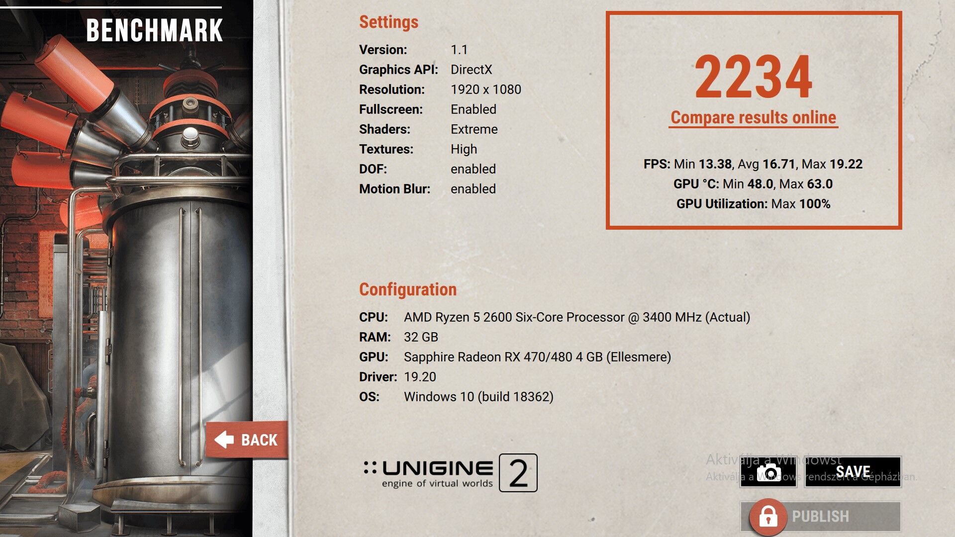

tegnap csináltam egy default tesztet is akicsivel, minden gyári beállításon, úgy 2100 pont alatt csinált valamivel, 1250-es gpu-n és 8000-es rammal 2184 pont, az 590 defaulton 2740 pont
gpuz-ből kibogarászva először 1550-en van a gpu, aztán lemegy átlag 1500-1510 közé, de egész emberi feszen, 1,1v körül és alatt, a kicsinek 1400-hoz, 1,175v kellett, 1300-hoz 1,075v

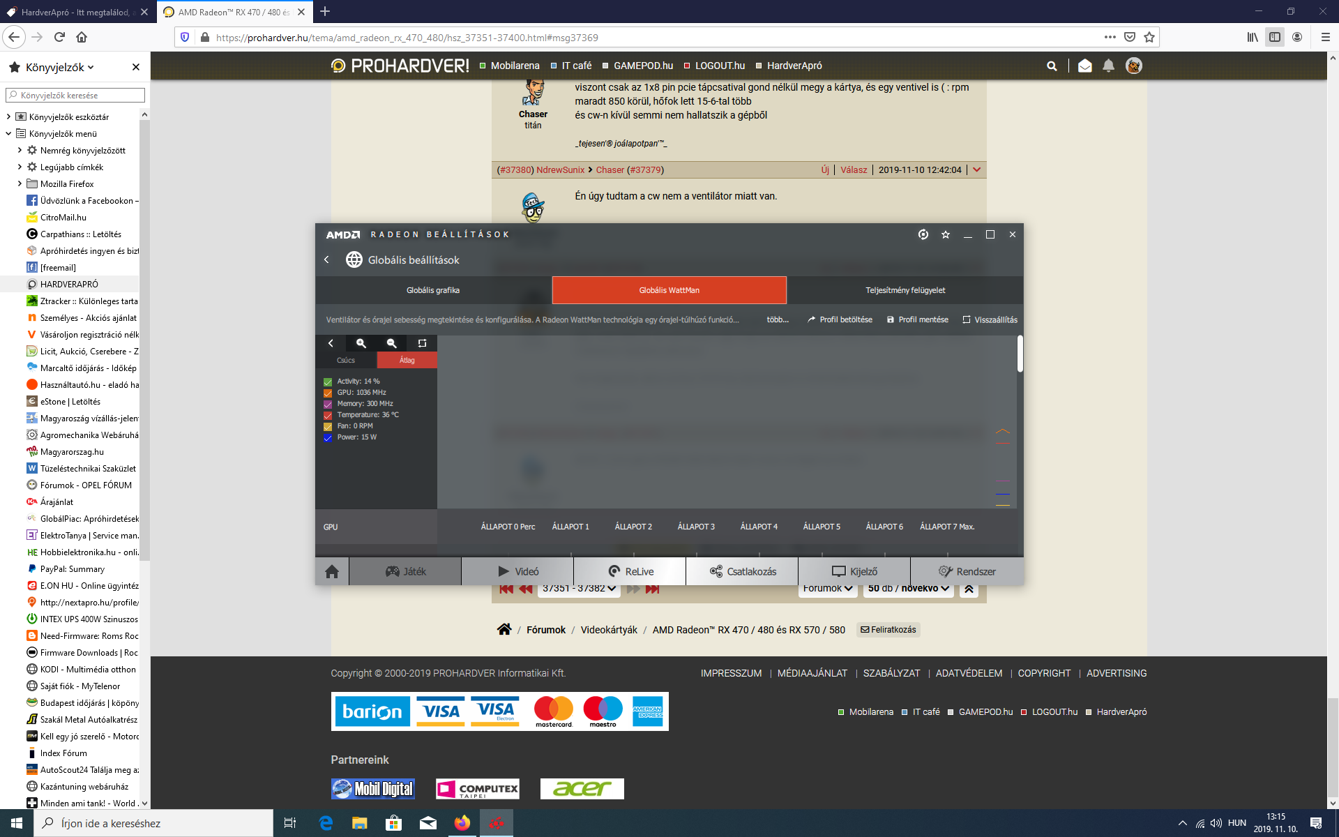

wattman megint átállt autora, előbb vettem észre, amott már írtam, volt egy bsod azóta, gpu kapott kicsivel több feszt, vramot lentebb vettem
szombaton megjön az "upgrade", úgyis ő lesz a főszereplője a tápnak - igazából arra is tökéletes, h teszteljem középterhelésen passzívan mit produál a táp, azzal el fogja érni, viszont ha kevésnek érzem majd, vagy elborul az agyam, tudom mire számítsak ha veszek egy 2060-at v 2060s-t később, azok fogyija is akörül mozog -
és ha lesz végre fogyasztásmérőm, különböző órajel-fesz párosok mellé végre azt is tudom mellékelni ( : lehet megcsinálom 570-nel is összehasonítva -

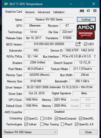

syberia
syberia #36828 üzenetére

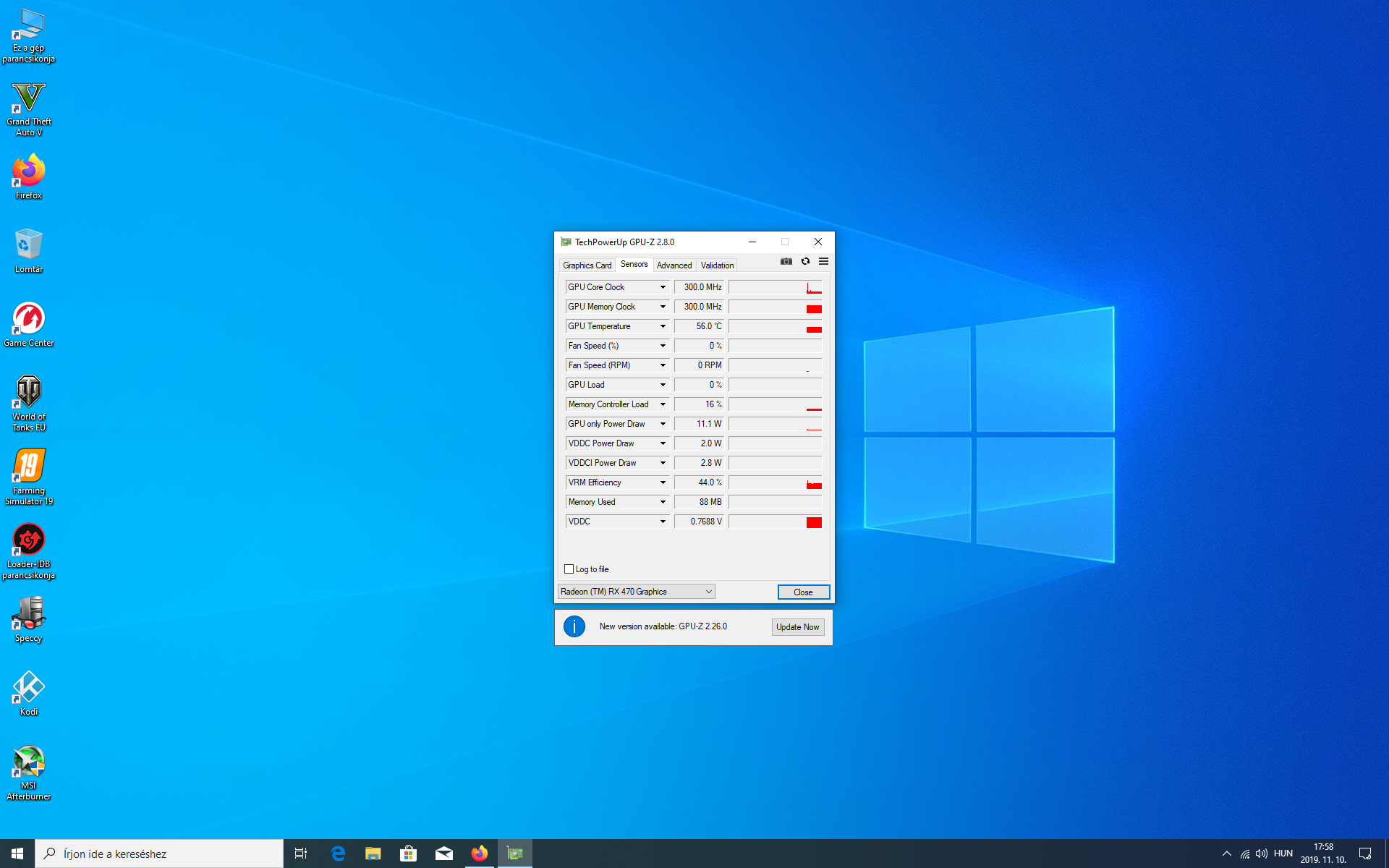

20 perc Furmark teszt lefutott, érdekes mennyire ugrál a kártya feszültsége. Játékban szerintem simán 70 fok alatt tartható, ezért délután lesz egy kis Witcher 3 is, hátha ott elhasal a undervolting.

0,95v@1250/0,9v@2000 2232 sp pötty
holnap - ma -, majd az 1350/2000-est is megnézem

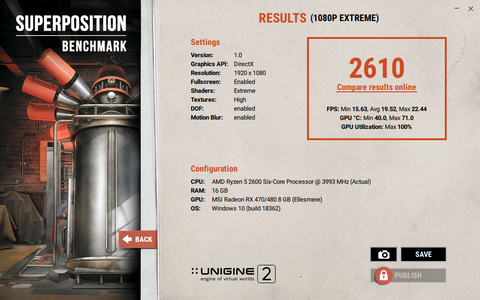

syberia
syberia #36732 üzenetére
1411/2000 picit magasabb fogyasztás mint a HB 4.0-ban:
(#36777) Chaser: Elég régi program, de amire kitalálták, arra teljesen jó, pont 10 éve jelent meg. A Superposition mérése a modern DX12-es kártyákhoz készült, ezért pontosabbnak tartom az általa adott mérési eredményeket. Ott van még a Valley is, már nem is emlékszem melyik kártyámon futtattam le utoljára, 2013-as program.
syberia
syberia #36772 üzenetére
1340/2000 újramértem, az előzőnél gyanúsan kevés pontot kaptam
(#36774) Chaser: Teljesen jó azon a feszen az órajeled., A pontszámokat elnézve nem csodálkozom, hogy játékokban alig veszek észre sebességcsökkenést, miközben 50W (GTX 1050 teljes fogyasztása) megtakarítást érek el az optimalizált beállítással. A hűtés persze nem problémázik, OC beállítással sem ment most 70 fok fölé a cuccos. Sőt inkább 65 fok közelében maradt, nagyon zsír a Nitro+ hűtése.
