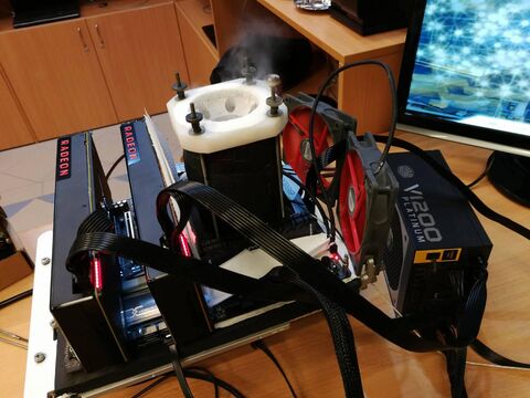

"TechJesus" Vega56 modded fogyasztás.
Tehát cirka 54A 12V ágon csak a VGA-nak peak-ben, miközben a legtöbb csatlakozó (nem a vezetékek) 30-40A-re van hitelesítve.
2db Vega64 mérve 1000W körüli peak-el quiet BIOS-al.Sajnos a peak-je a Navi-nak hasonló, az average alacsonyabb.

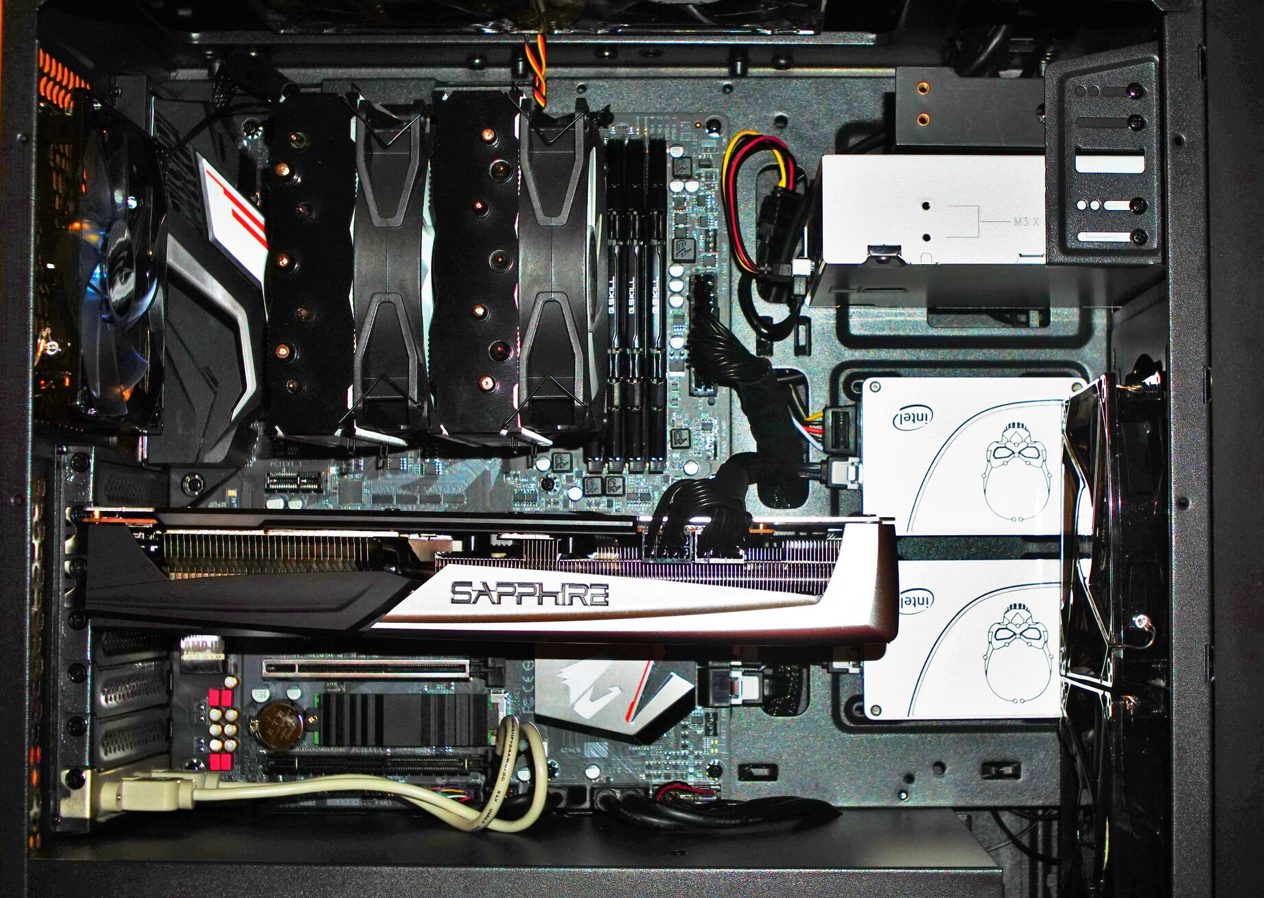

Mit javasoltok a vga kártya alátámasztására? Nagyon nincs vizszintbe, kitepheti a pciet? B450 aorus elite

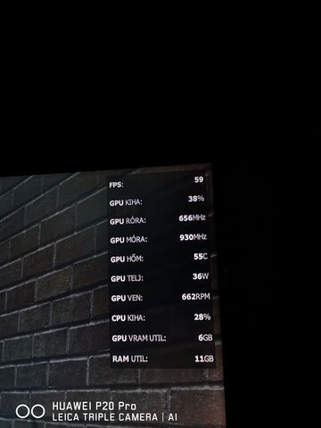

Vega 56-tal én is szívtam Quake Championsben, mert full low beállításokon nagyon droppolt, közben nem produkált annyi fps-t, amennyit tudna a proci+vega kombó. Ezt úgy küszöböltem ki, hogy P3 state-től ugyanarra a frekire+feszre állítottam a görbét p7-ig MSI AB-ben.
Itt most az a gond, hogy csak 3 state van és ha egyenesre is lövöm a grafikont, akkor is visszaugrik a minimum. Szóval nem menti el, csak a maximálist. Néztem Wattman-ban is ugyanez van.
Vegánál külön volt erre egy profilom és lowon 220FPS átlagon pörögve is csak 130-140W körül kajált.Legjobb lenne ha itt is meglenne a 7db Pstate. Nem? Vagy ez így marad már véglegesen? Sztem így ki lehetne küszöbölni a durva droppokat.

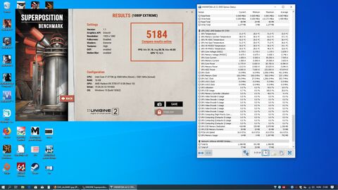

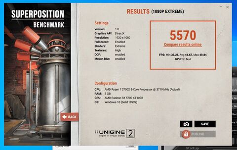

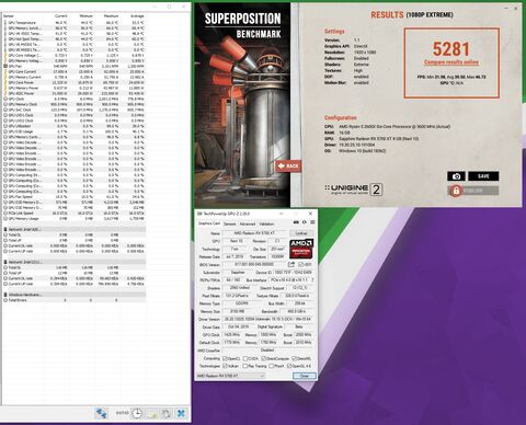

Ha megkérhetlek, tudnál egy Superposotion tesztet lenyomni 1080p extreme-en, pontok és hõfokokra vagyok kiváncsi. Lehet alapon is, vagy ami a csövön kifér.
Kösz!
