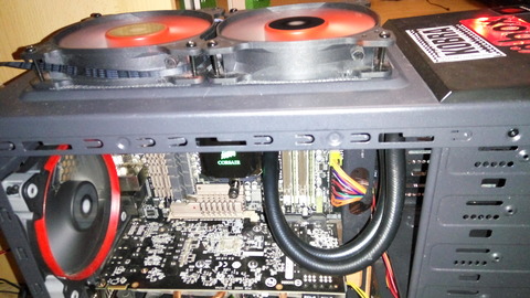

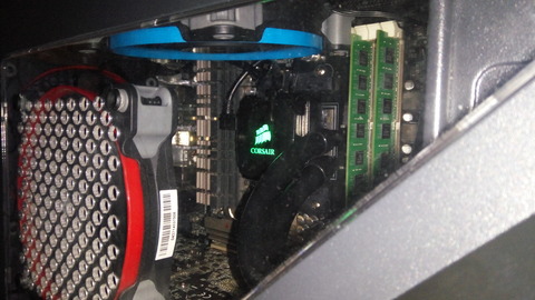

leviske
Nestor16 #70508 üzenetére
Igen, az alap H110i ventik hangosak
, de cserébe specifikáció szintjén vagy 2x nagyobb nyomással préselik át a levegőt a bordán, mint egy Akasa Viper. Nem önmagával azzal van baj, hogy befele megy a házba, hanem, hogy visszafűti a bordát a levegő.
Úgy látom, hogy magán a házon van egy vizes blokk kivezetés felül. Én a helyedben ennek a használatával élnék és kiraknám a bordát a házon kívülre. Akár mehet ugyanúgy a ház tetejére, csak alul legyenek a ventik, amik keresztülfújnak rajta.
Mindenesetre akkor így már értem miért ódzkodtál attól, hogy a ventik alulra menjenek.
Nestor16
leviske #70507 üzenetére
Köszi a válaszokat.
Tegnap már szívtam eleget. Nem akart betérni a hűtő és másképp nem lehet betenni. Én is tudom, hogy így befelé megy a meleg és inkább ki kéne fújnia, de másképp nem rakható fel. Egyszerűen csak az zavar, hogy ami már egyszer működött azzal ne kelljen már szenvedni, nem erre fizettem be.
Arra már kezdek rájönni, hogy a venti most működik jól és a gyárilag hangos, előtte nem volt vezérelve és alapon ment mindig. Bekapcsolás meg mindig is fel akart szállni.
Még a hőmérséklet a kérdés. -

Nestor16 #70505 üzenetére
Az ASUS AM3+ lapoknak a legkifinomultabb a ventivezérlése, BIOS-ba zubbanj be vagy tölts le hozzá valamit és finomhangold. Lecserélheted a ventit is, szedhetsz le 3rd party programot is, pl SpeedFant, elég sok lehetőséged van mielőtt elkezdenél modulokat letiltogatni és hasonló barbárságok..
Nem világos egyébként h a pumpa hangos-e vagy a venti, biztos van a hűtésednek topicja, ott érdemesebb lenne érdeklődni szerintem.
Nestor16
leviske #70504 üzenetére
Leszedtem, teljesen el van terítve a paszta rajta, talán egy kicsit sok is, szedtem le belőle. Más sata csatiba dugtam, más USB aljzatba de ugyanaz. Idegesítően zajos. A pumpa pinjét csak a CPU_FAN-ba dughatom.
De, nálam van ez a megoldás, jól emlékszel. Ettől függetlenül nem ez a baja. A régi lappal nem csinált ilyet.
Még kipróbáltam a default BIOS beállításokat. Vagy a letiltott 2 mag & 4 Ghz-t bírja csak el csendesebben???Update: 6 mag 4 Ghz-n is csinálja, de kulturáltabban. IBT alatt 55°C-ig megy. 2000 felett forognak a ventik kicsivel és ez már (így is) hangos. Lehet nem oda való a venti? Direkt át lettek cserélve. Felkúszott 60-ig...
Egyébként 27Gflops... szintén röhej. Két maggal értem el 22-t... Legalábbis a számokból ítélve ez gyenge.
Képeket mellékeljek?
Habugi
Nestor16 #70502 üzenetére
Sajnos rossz embertől kérded, sík hülye vagyok játékvíz témakörben, részben azért mert véleményem szerint víznek helye nincs egy számítógépházban, becsípődés.
Egyébként ahhoz hogy "megnézd mit bír" nem lehet elég nagy hűtőket rárakni ezekre, az én egykori kockámról sem derült ki soha, mindig van egy órajel/fesz páros ahol elfogy adott embernél a hűtés.
Sztem ne cseréld 6osra, találd meg mi az a pont/fesz amit még tudsz hűteni a játékvízzel és csoki, kutyát nem érdekli mennyire hűthető IBT alatt, tesztnek jó hogy stabil-e de semmi másra, mivel napi felhasználásban munka/játék nem reprodukálható terhelés & hőtermelés. -
Nestor16
Habugi #70501 üzenetére
Kezdem unni az egészet, hogy ennyit kell szarakodni...
Megvan a lap, de még a hűtés is kevés... meglesz a hűtő akkor más lesz kevés... tényleg kisebbre váltok ha ez így megy tovább. 6 mag is elég lenne főleg a jelenlegi videokártyához. Egyébként is csak annyira akartam tuningolni, hogy megnézzem mit bír, majd visszavenni egészséges értékekre.
De ez a hűtő kikészít, az előző lappal miért nem csinálta ezt?
Ráadásul jött egy kékhalál is...
