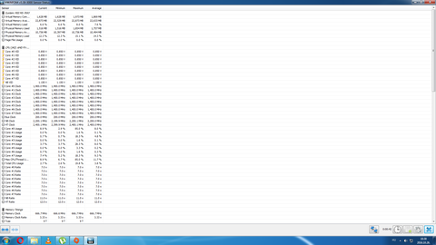

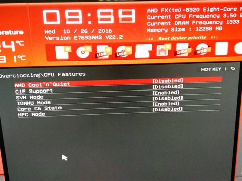

vektor07 #68382 üzenetére

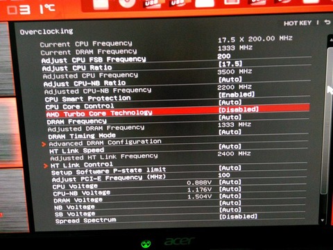

Miket állítottál biosban? Pár dolog amit át kellene a defaultról off-ra: turbo core, c1e,cool and quiet, apm. Mekkora feszültséget kap a cpu v core a biosban,mert cpu-z ben csk azt látni hogy a 0,9 volt ami a pstate legalsóbb lépcsőfoka.Állítsd át biosba a szorzót kézzel hogy fix 17,5 re Cpu v core pedig lődd be kb 1,3 v körülire aztán nézzük meg. Moniorozni Hw info 64 et használj abból sok infó kiderül számunkra.

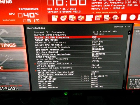

lovas001 #68381 üzenetére
MSI 970 gaming , alaplap . Köszönöm hogy szóltál , kitöltöttem az adatokat . A BIOS jelenleg DEFAULT de már probáltam átálitani , hiába állitom át a BIOS-ban mindent mutat hogy átálitottam el mentem ujrainditom a gépet megnézem minden beálitás megmarad de amint feljön a win meglesem a CPU-Z t és a probléma ugyanaz mindig 1400MHz.

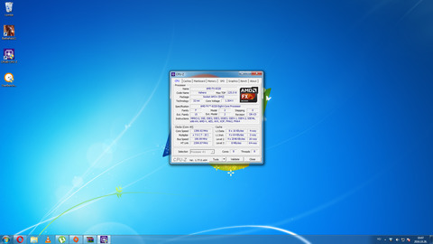

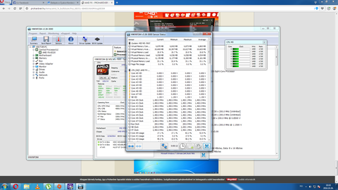

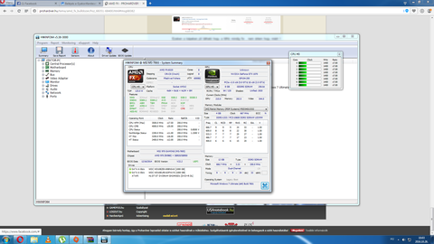

Sziasztok ! Az útolsó reményeim vagytok ! Nem talállok sehol megoldást a problémámra !
Korábban nem észleltem ezt a hibát de most vettem pár játékot és nembirok velük játszani mert fps laggom van és szerintem a processor a bűnös ! Lefutattam pár benchmark ot és mindehol alulértékelt a processor ! Olvastam forumokon hogy Overclocking-oljak a BIOS ban . De hiába állitom át a dolgokat feljön a windows megnézem a CPU-Z n és még mindig 1400MHz stress teszt alatt is 1400MHz mindig fixen annyi ! Ha meg túlpörgetem a biosban a beállitásokat akkor fel sem nyitódik a gép , olyankor alaplap reset és utána megint jó de semmi nem változik !
Ezeken a képeken jól látható hogy a MHz mindig fix , nem értem hogy miért ! Valaki tud segiteni ?

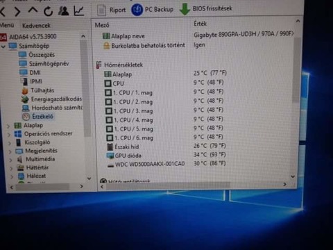

A mag hőmérsékletek csak közelítő értékek mert számításból jönnek nem pedig mérésből, amit figyelni kell az mindig a kupak, de van hogy a szoftverek is rosszul jelenítenek meg egy-egy szenzorértéket, sőt az is lehet hogy maga a lapon levő szenzor nemjó, lényeg hogy ne bízd magad rájuk túlságosan, legjobb ha van saját hőmérőd, jobb híján egy tapintószenzor, vagy másnéven kéz.

Core hőfok nem celsius. Kupak hőt nézd!

Beretvás #68315 üzenetére
Tegnap rááldoztuk egy ismerőssel az egész estét, hogy kiderítsük mi a hiba.. neki egy giga 970a-ud3p lap, FSP HEXA 550w rápja, és egy FX6300-a van. Kezdtük a tápcserével..nos ezzel az 550-es táppal is ugyanúgy lefagytam a flash játékok alatt, mint a 400 wattossal.. szóval táphiba kilőve. Ramot már korábban kipróbáltam, az is fagyott, az is kilőve. Ezután kicseréltem a procit is, beleraktam a 6300-at a lapomba, felhúztam 4ghz-re, és semmi fagyás.. ha már kivettem a 8350-et a lapból, beleraktuk a giga lapba, felraktuk 4.4-re, és pöcc röff ment minden. Az a lap amúgy elég olcsó, és jól elbánik a 8350-nel, azért kérdeztem, hogy azt vegyem-e, vagy egy sabert fél év garival.. a lényeg, hogy a proci is jó, a táp is jó, a ramok is jók..szóval egyszerűen csak a lap nem bírja el a procit... szóval lapot fogok cserélni.
Egyébként az ő 6300-át belőttem a giga lapjában az összefoglaló szerint (APM ki, C6 State ki, LLC medium, Turbo ki, szorzó 4ghz, feszeket nem bántottam), és elkezdett irgalmatlanul melegedni, 85 fokig felment a proci terhelés alatt, az északi hídról meg azt hittük, hogy leolvadt a lapról (90 fokos volt), de kiderült, hogy csak rugós megoldással van rárakva, és azért mozog
Alapon is ilyen 55 fok volt minden.. Gyorsan kilőttük a gépet, be a venti elé, megvártuk hogy lehűljön, majd load default, csak szorzóemelés, és utána alapon ilyen volt (bios mókolás előtt is hasonló értékeket produkált):
Ezen a 9 fokos procin alapjáraton én teljesen kihaltam.. főleg, hogy a hűtő egy Asus Arctic Square, ami terhelés alatt is kb 20 fokon tartja a 4ghz-es 6300-at..nem is értem ez hogyan lehetséges.. de ennyit mutat az Aida.
Bocsi, kicsit hosszú lett, csak gondoltam megosztom veletek, hogy min mentem keresztül

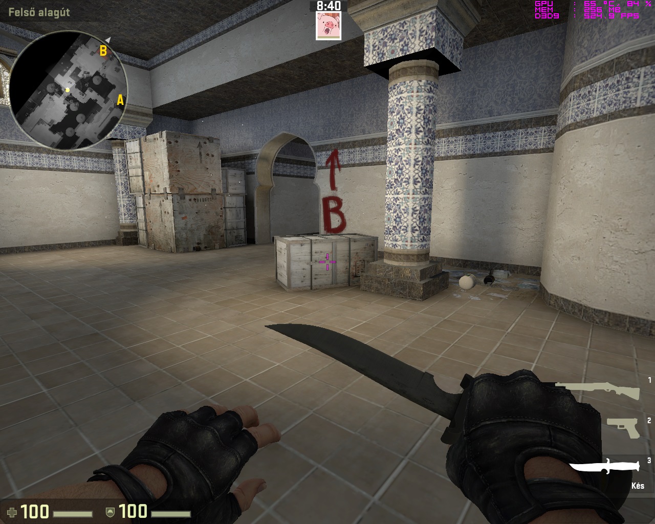

Pixx96
lovas001 #68337 üzenetére
nálam a csgonál vannak gondok
és sajnos ha ez így marad pedig így fog megyek vissza intelre :S
Mind kettő saját konfig
Mostani : fx 8320 4,5ghz + gtx 1060
2 hónapja: 2600k 4,5ghz + gtx 780
Ez így jó is lenne csak fxnél ilyen is vanhogy 105fps amit még intelnél soha nem láttam eddig 200 alatt nem is a 105fps a baj ami nem is a legkisebb mert 100 alatt is voltam már fx-el 90 körül csak egy 144hz monitoron ilyenkor diavetítés van kb
(cs elég fps érzékeny aki tolta vele nem kell bemutatni)
