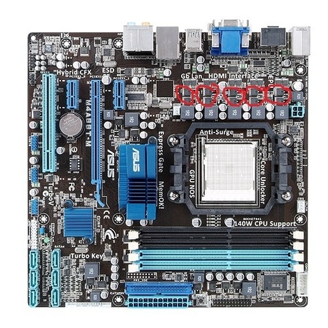

A kurvagethozzányúltam a VRM hez hát..ŐŐŐŐ szerintem megégettem az ujjam.. -.-
Szóóóval ...
Ja amugy mellette van hűtés. vagy ilyen fémborda, de a VRM nincs
Amugy a mostani alaplapom csak a fx8xxx szériához nem jó, vagy a többihez sem?
Mert ha eltudnám adni akár jelképes 7-8 ezer forintért az sem érdekelne legalább jönne vissza valamennyi pénz. -
Jakuskacsa
krist00f0101 #68128 üzenetére
[link] - 25 és garis... egy a gáz, hogy pesti átvét, viszont fogalmam sincs Te merre lax. Adatlapodon sincs.... néha jól jönnének ezek a dolgok.
egy kis okítás. Így már tudod mi merre van. Ezen a képen egy hűtő van a vrm-eken. Na nálad ilyen kis puplis valamik és nincs rajtuk borda, ja és ha megfogod, valószínüleg hozzáragadsz... (mert nagyon meleg)
