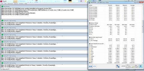

Advanced LLC-ben még nem tudok segíteni mert ebbe a lapban (ugyanaz mint e tiéd csak minusz 2 vrm +a bios is más, ergo nem EVO) még a régi van, abba majd a jövöhéten talán az új lappal.....
addig is jó lenne egy screenshot amin rajta van a prime + HWmonitor hogy jobban lássuk a dolgokat.
Jah és ugy kéne a kép mikor small ffs- közbe esik le + mellette a HW -

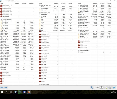

St0keR
Helló, azt akarom kérdezni strees test közbe 4,5ghz röl ledobta 1,4ghz re és ott is maradt ez miért van ?
Pro!Petya
Sajna ugy van ahogy mondják a többiek , azt a lapot azonnal vidd vissza és egy 8+2 vrm-es alatt ne is nagyon gondolkozz pl Sabertooth, vagy rog crosshair... Nekem is abbol a szériából az M5a97 rev2 van ,és csak a szop@s van vele a vrm miatt és én csak egy 8370est hajtok benne /nekem is cserélnem kellet a lapot az OC miatt szval jövöhéten meg is jön Saberem
Hűtésre meg lehet nem mondtak a boltban akkor a egetverő b@romságot ,De akkor már legalább egy 240es radiátorost nézz mellé!! Ha nagy házad van és jó a hűtés benne akkor "talán" elég lehet egy 120as víz , de abbol se mindegy melyik mert van egy pár fajta .... -

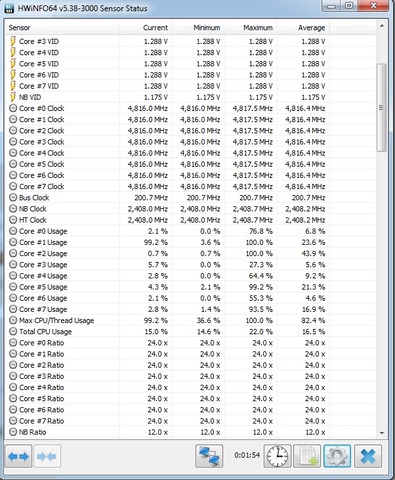

Jakuskacsa #68955 üzenetére
Arra, hogy a 4200-re belőtt órajel hogy ugrik fel 4880-ra.
