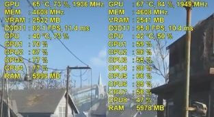

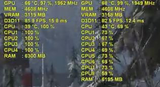

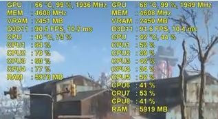

Na most megpróbálom bebizonyítani, miért nem tudod lemérni azt, hogy az adott játék kihasznál-e több szálat-e vagy sem, ha GPU limiten tesztelsz.
Előző youtube, 6:30-tól kell nézni a Fallout 4-et.
Amíg GPU limiten vagy az i5 esetén is, addig ugyanaz az FPS.Mihelyst bemegy a GPU load az i5 esetén mondjuk 90% alá, elkezd profitálni a HT-ből az i7. Tehát több FPS-t tol ki az i7.
Indoklás: a GPU limit miatt a proci legjobban terhelt szálaiban marad még annyi szabad kapacitás, hogy el tudják végezni azt a feladatot, amit csak mégtöbb szállal lennének képesek párhuzamos számítással elvégezni. Ezért nem láthatjuk biztosan, hogy mit tud kezdeni az adott játék több szállal, ha nem engedjük neki CPU limittel menni.
HSM cáfolj meg kérlek!
Devas
Ok, próbáltam értelmezni.
Tehát adtál neki 6 szálas terhelést, amiben mind a 12 szálat használhatta, de nyilván csak 6-ot tudott használni.
A 6 legerősebb szálat használhatta (ha ez így megfelelő kifejezés), tehát a HT-t kiiktatta, és csak a 6 mag dolgozott. Azaz nem volt "párhuzamosítás" a magokon belül.Ha a HT-it is használni szeretted volna, akkor gondolom kétszer ennyi Worker kellett volna. Nem ismerem a programot, csak találgatok.
De mivel te is tudod, hogy 70% körül volt a total CPU usage, ezért bebizonyítottad, hogy nem szabad komoly venni az MSI AB ezen részét.

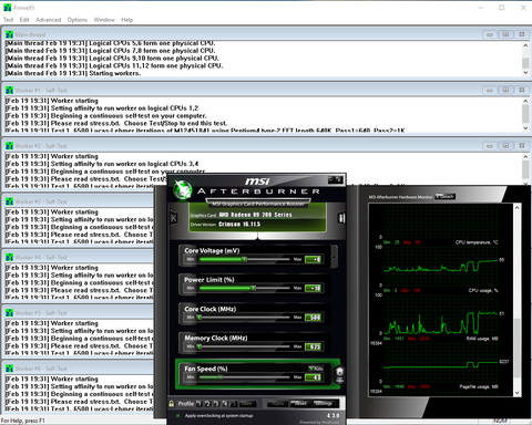

Nem hiszel nekem, pedig a tények makacs dolgok... Véletlen épp akad nálam egy futó Afterburner, és egy tetszőleges szálon futni képes Prime95.
Nézd mi történik, ha a 12-ből 6 szálra ráengedem:Ha nem lettem volna rest lekapcsolni a böngészőm, meg a YT-ról a zenét, amit éppen hallgattam, akkor úgy beállt volna 50%-ra az Afterburner, mint a szög.

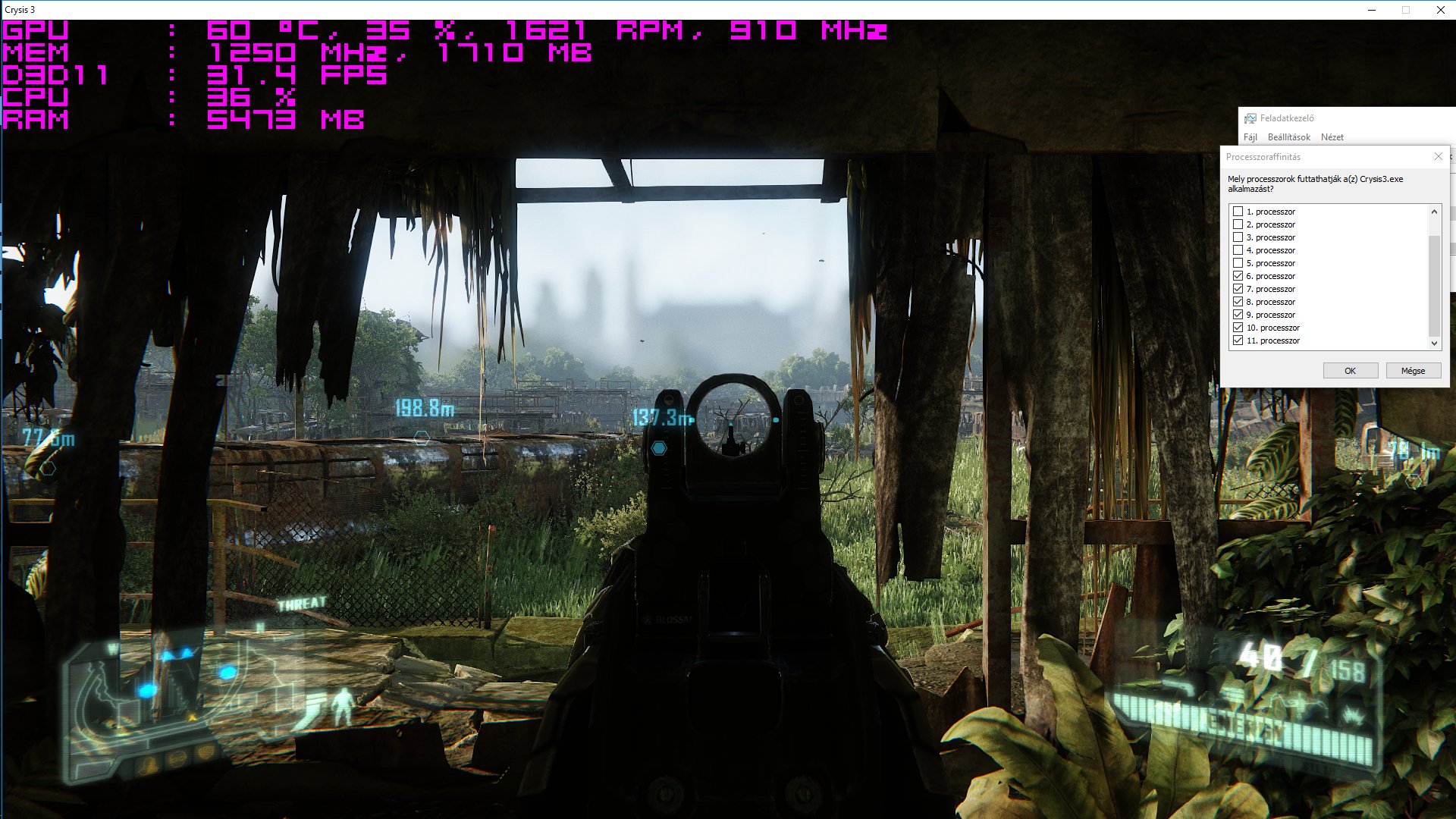

Az FPS-ek ott vannak a linkelt mérésemben. 2c/2t: 17,9 FPS, 2c/4t: 22,3 FPS, tehát olyan 24%-os javulás.
Az elméleted az első mondatnál rossz. Úgy képzeld el, minden fizikai mag két egyenrangú logikai magnak mutatja magát, és maga a fizikai mag abból nyer, hogy a két szálat egyszerre dolgozza fel, mikor hogy jó optimális, tehát ha az egyik szál mondjuk memóriaelérésre vár, addig a másik teljes gőzzel dolgozhat az egy fizikai magon, de ha mindkét szál egyszerre dolgozik is lehetnek olyan erőforrások a fizikai magon belül, amire az egyik szál nem tart igényt, és az a másiknak akkor ott "ingyen" használható. Összesen, ideális esetben így az egy mag - két szál a hagyományos 1 mag 1 szál koncepcióhoz képest olyan 20-30%-ot tud hozni a feldolgozás sebességén ideális esetben. Extrém esetben picit többet, másik extrém esetben akár jóval kevesebbet. Nem irodalmi pontosságú a leírásom, igyekeztem inkább szemléletes lenni.
Ha pedig egy CPU-kihasználtság mérőre nézel, az mivel a számára látható duplázott szálakhoz fogja arányosítani a terhelést, így nem lesz pontos, gondolj bele, ha minden magot csak az egyik szálán terhelsz meg 100%-ra, akkor az pontosan 50%-ot fog mutatni a mérőn, miközben a valóságban szinte bárhol lehet a processzor valódi kihasználtsága 50 és 100% között, és senki nem fogja tudni megmondani, hol.

Valamint javaslom elgondolkodni azon, hogy pl. 5 és 6 magon is ugyanúgy 45% a CPU használat, mégis határozottan több az FPS 6 magon.
Az is érdekes, hogy 4 szálon 29% a használat 22,3FPS-el, de 12 szálon is csak 45, de az FPS nem a CPU terhelésnek megfelelő arányban nőtt, mert akkor csak 34,6 lenne, ehhez képest jóval több, 43,7.
De amúgy eléggé ugrált is, a hatmagos HT mérésnél pl. 44 és 56% között... Szval szerintem ne ebből induljunk ki.Zárójeles megjegyzés: régóta ismert (kb. 2010 legelején már én is megállapítottam az i7 topikban) hogy egy zacskó szotyit nem ér a CPU-terhelés mérő sokmagos prociknál, leginkább HT-vel. Ezt el kell engedni.

A GPU-load mérő az sajnos ilyen, nem éppen pontos. Tehát ugyanazzal az FPS-el (kb. 2-3 FPS-es tartományban mozgott a mért jelenetnél, aminek igyekeztem mindig a közepét megörökíteni.) ugrált kb. 30 és 100% között, ami nyilván nem pontos.
A logikai/fizikai kiosztás BIOS-függő, ki kell tesztelni, melyik szál melyik magra van kiosztva, az a tuti. Nálam szerencsére a hagyományos, egyszerű leosztás szerint működik, 0. és 1. szál az első mag, 2. és 3. szál a második mag és így tovább. Tesztelésre kb. bármilyen program jó, amit lehet két szálon tesztelni és ad egy sebességet, két független mag szálán jóval gyorsabb lesz, mintha egy maghoz tartozó két szálon futna.
Igen, nálam is megoldható lett volna BIOS-ból a tiltás, csak akkor millió újraindítás kellett volna, mindig újra elindítani a játékot, ami sok idő, így jóval gyorsabb volt, hogy csak a HT-t tiltottam onnan, meg egy ellenőrző mérésre két magot, és minden más csak pár kattintás volt feladatkezelőből.

Ezt a mérést a Crysis 3 egy CPU-intenzív jeleneténél csináltam, a játék CPU-magokra/szálakra való skálázódását megmérni. Második pálya elején található.
Win10 64bit OS, Origines legfrisebb Crysis3, 16.11.5-ös VGA driver. CPU egy Intel Xeon X5660, ami az asztali i7-970-980X-990X Xeonos megfelelője, 6 mag, HT, és 12MB L3 jellemzi. Mindez egy asztali Asus X58 lapban, 4Ghz-re felhúzva, 12GB háromcsatornás 1525Mhz 8-8-8-24-1T-re beállított rammal. Videókártya egy Asus R9 290X DC2, 950/1250Mhz-en, tehát minimálisan még a gyári órajelei alatt. (+alul is feszelve, de ez a mérés szempontjából most lényegtelen.)
A játék beállításai: FHD felbontás, maximális grafikai részletesség, SMAA 2TX élsimítás, egyedül a motion blur volt kikapcsolva, játszani is így szoktam vele.A gyorsabb mérés kedvéért feladatkezelőből tiltottam le a játékot a mérésnek megfelelő magokról/szálakról, ügyelve, hogy mindig a fizikai maghoz tartozó két szálról kapcsoljam le a játékot. Tehát a 4 mag 8 szál mérés esetén a 4 maghoz tartozó 8 logikai szál volt aktív, és a maradék két mag pihent a maga 4 szálával együtt.
Szval, mérési eredmények!
Hyper-Threading-el (SMT):
6mag/12szál: 43,7 FPS [kép]
5mag/10szál: 41,8 FPS [kép]
4mag/8szál: 36,2FPS [kép]
3mag/6szál: 31,4 FPS [kép]
2mag/4szál: 22,3 FPS [kép]
Hyper-Threading nélkül:
6mag/6szál: 41,4 FPS [kép]
4mag/4szál: 32,1 FPS [kép]
2mag/2szál: 17,9 FPS [kép]"Valós" 4 mag/8szál, BIOS-ból tiltott magokkal, ellenőrző mérésként: 36,5 FPS [kép]
Valamint, ha el akarjátok helyezni, kb. milyen erejű gépnél lett ez relevánsnak megmérve, rakok ide egy 3Dmark firestrike [link] és egy Cinebench R15 [link] eredményt is.
Szóval, ha engem kérdezel, akkor szerintem érdemes a 6/12-es Ryzenre menni inkább a 4/8-as helyett, mivel egyre több modern játék/játékmotor képes profitálni a sok magból, szálból.
A 8/16 már nem ennyire egyértelmű, ott már kevesebbet tesz hozzá a +2 mag, ráadásul a skálázódás sem szokott tökéletes lenni.Sajnos linkelni nem tudtam a törlés jóvoltából, írhattam le újra elölről. A sors fintora, hogy már kétszer lett ez a posztom törlés áldozata különböző okokból, remélem így harmadszorra leírva már megmaradhat az utókornak itt.
