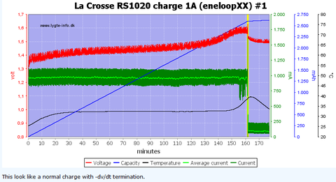

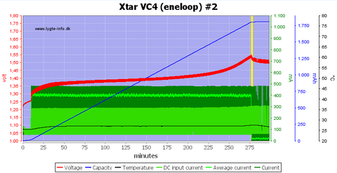

Vettem 6db nagyon olcsó 2600-os varta ready to use akksit. 1.27V-osak voltak kivéve a csomagból, 50mOhm belső ellenállás, 29.6g, szóval akár még eredeti is lehet.
Na most 3Ah-t belepakolt az ipc. Ezt egy kicsit sokallom, de akár jó is lehet (hatásfok stb). Másnak van-e ilyen akksija, és mennyit pakolnak bele a töltők? -
Kernel
Más elven működik a kettő, egyébként is többet kell betölteni, mert a melegedéssel biztosan elszáll valamennyi. Persze az sem mindegy, hogy mennyire volt lemerítve.
Épp az IPC -dV algoritmusa képes jobban jobban teletölteni egy ilyen akkut, mivel ez egy rövid túltöltésen alapuló eljárás.
Az IPC-1 eredeti fejlesztője a La Crosse, ehhez van itt görbe, az összehasonlítás kedvéért:
Ez a VC4:

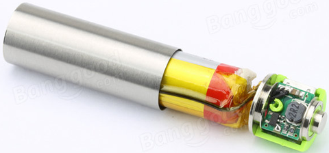

Nem tudom ilyennel találkoztatok-e már: USB-ről tölthető AA méretű, 1.5 voltos akku.
Kapacitása nem sok van, de legalább vicces, hogy (az utolsó képen) 4.25V is rá van írva, de a kínai szövegből ember legyen aki kihámozza, hogy miért.[ Szerkesztve ]

válasz *Ropi* #11870 üzenetére
Volt nemrég, de korábban is szóba került, talán ilyen kép nem volt még régebben:
4,2 V Li-ion akku benne, 1,5 V-ot az áramkör állítja elő, illetve vezérli a töltést is 5V-ról.
Legalábbis én valamiért jobban szeretem így nevezni (a töltés miatt), amúgy a 3,6 V, illetve 3,7 V nominális feszültség is használatos a Li-ion akkukra.
[ Szerkesztve ]

*Ropi*
válasz Kernel #11871 üzenetére
Ez kimaradt, mert nem voltam egy ideje a topicban.
Igen, így kerek, hogy az elektronika szabályozza a töltését és a DC-DC konvertálást, csak kívülre is ráírva az egyszeri user számára zavaró lehet, hogy mi az, hogy elvileg 1.5 voltos, de közben meg 3x annyi van benne?

Kernel
Sokaknak tetszetős lehet az USB-töltés, jó lehet a 1,5V is, vagy amit korábban is említettem, hogy nekem miért nem vált be akku, például asztali telefonokban, vagy olyan egérben, ami soros elemekkel működik.
Egyszerűen túlmeríti, több cella közül valamelyik nem csak 0,9V alá esik, hanem még negatívba is átfordul, ami fel sem tűnik, mert még mindig működik. Így néha 1-1 akku kinyíródik.
Védelemmel ellátott akkut viszont nem lehet túlmeríteni.
Előbb mondjuk elírtam, LiPo akku van benne.
