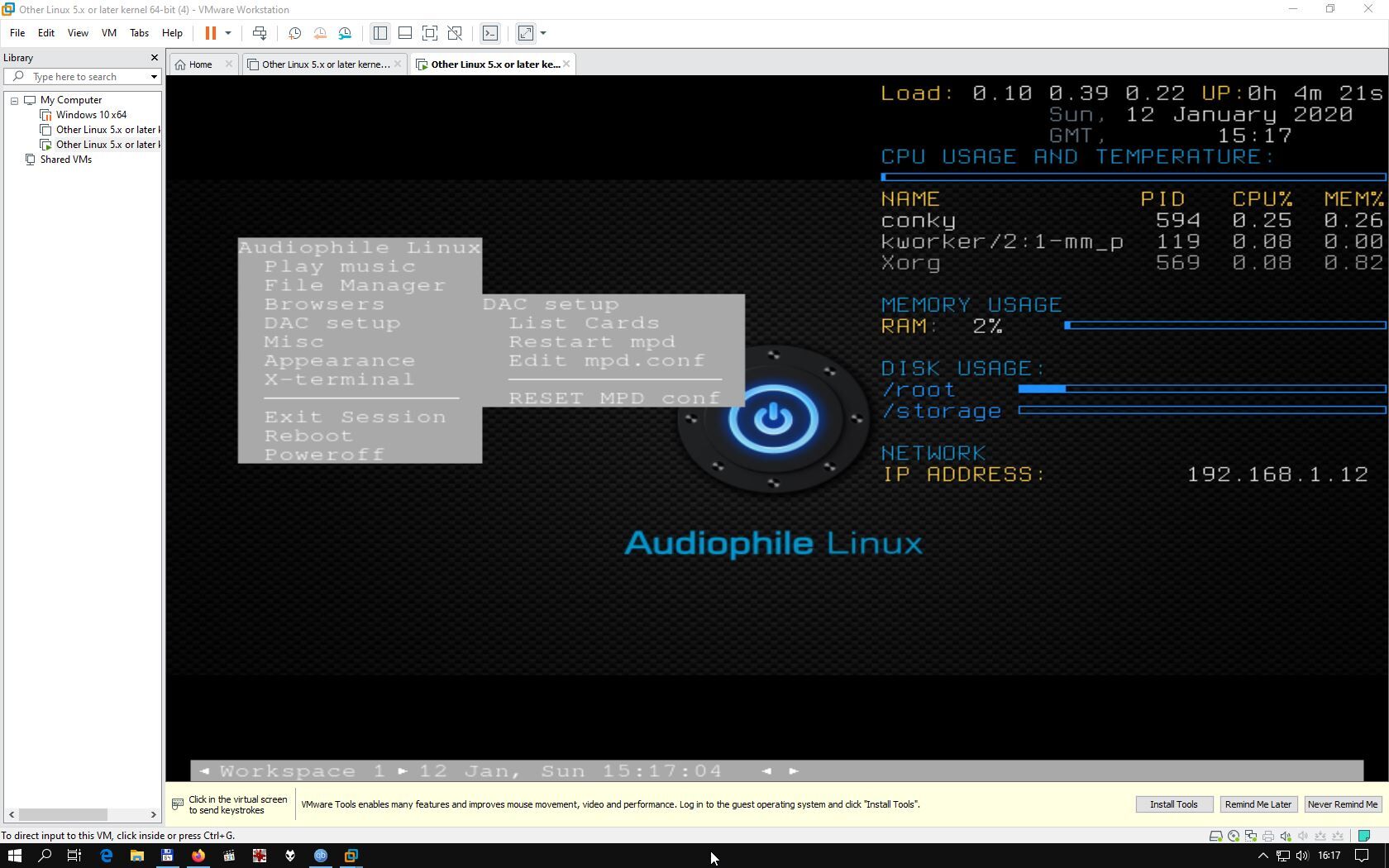

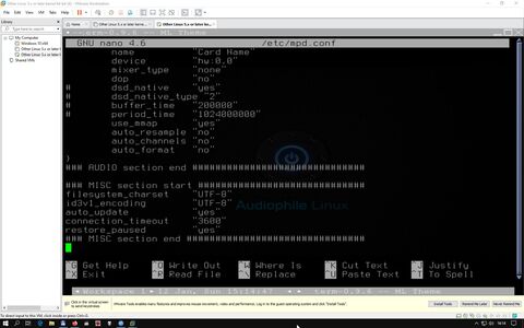

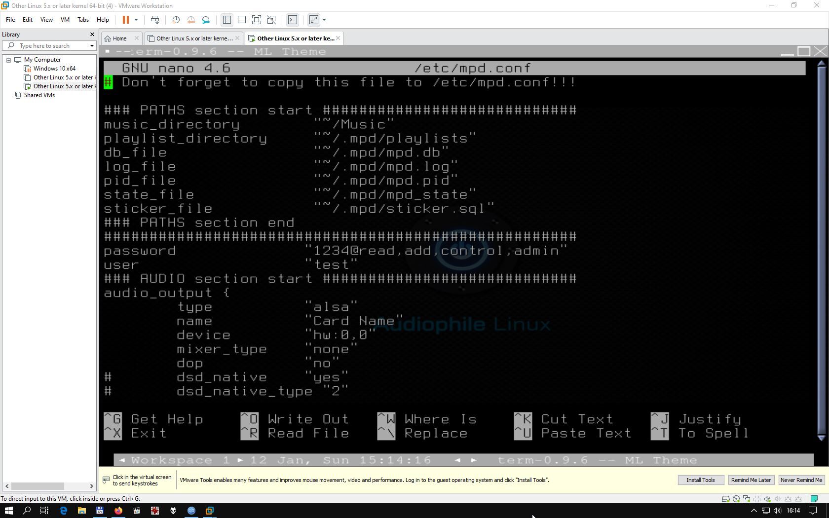

a.gabriel
#29430
Az mpd.conf fájlban a hangkártya számának átírása után tudsz menteni a Ctrl+X paranncsal, helyesebben ez kilép, de előtte meg fogja kérdezni, hogy mented-e, arra nyomsz egy y billentyűt, majd Enter, és ott újabb Enter a fájlnévre, és ki is lép.
A Synology NAS-t nem ismerem, de az mit takar, hogy nem látod? Hol keresed, milyen formában tudod elérni más OS-ek alól? Samba megosztás, vagy NFS megosztás, vagy hogyan?
Egyébként nem akarlak elkeseríteni, de ezek az audiofil disztrók nagy parasztvakítások. Teljesen szokványos Linux disztrók, annyi, hogy van bennük egy low latency kernel, amitől egyébként megint csak nem lesz jobb a hangzás. Hozzá nem értőket hülyítenek vele, mint az aranyozott csatlakozókkal, meg a 192 kHz-es mintavételezéssel.
Ha kezdő linuxos vagy, kezdj el Mint-et vagy Ubuntut használni. Low latency kernelt azokra is feltehetsz, meg zenelejátszókat, mpd-t, stb., és azokon mindenféle terminálos fájlszerkesztés nélkül állíthatod grafikus felületen, hogy melyik hangkártya lesz a kimenet.
Kiváló hangzásod nem az OS-től lesz, hanem
1) Rendes DAC vagy hangkártya, aminek jó a DAC-ja és kicsi a zaja, torzítása
2) jó erősítő esetleg
3) nagyon jó hangfal vagy fej/fülhallgatóSzoftveres oldalról meg csak annyi a teendőd, hogy ne túl alacsony bitrátás, meg gány encoderrel készült audio anyagokat hallgass.

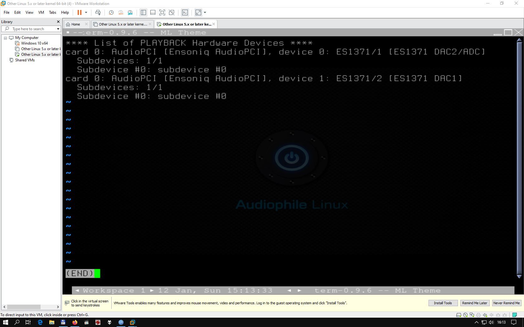

a.gabriel
#29430
ebben a dac list cards > /etc/mpd.conf látszik a DAC
Én nem látom, csak egy valószínűsíthetőleg SB128 kártyát amit gondolom a vmware emulál. Ha ez megfelel nem kell semmit csinálni mivel az a hw:0,0.
Átírni még áttudom, de nem tudom, hogyan kell elmenteni a megváltoztatott értéket.
Ott van alul a súgó: ctrl+o elmenti, ctrl+x kilép.
Ha azt az usb izét akarod használni akkor gondolom a vmware-nek kell megmondani hogy adja oda a virtuális gépnek.
ivana
a.gabriel
#29430
- továbbá az otthoni hálózatomon lévő synology nas-t sem látom, bármit teszek, mert ott tárolom az audio gyűjteményemet (böngészőn van net, tehát lát kifele a gépből)
Bridged-re kell állítani a VM hálókártyát. Ilyenkor a VM-ed az otthoni hálózattól kap címet DHCP-n és mindent látni fogsz.

Nem tudom, hogy ide kell feltenni ezt a kérdést, de a Zenelejátszó építése a kiváló hangzásért topikból tanácsolták ezt nekem.
A problémám a következő:
Saját kíváncsiságomra vmware alá feltettem próbaképpen az Audiophile linux v.5 legutolsó verzióját.
Sikerült a teljes install ( a honlapon lévő lépéseket követve), de mivel most csináltam először ilyent, el vagyok akadva, mert teljesen ismeretlen a linux világa számomra.
két dologban kérném a segítségeteket:- a gépben van egy matrix audio usb3 kártya és a végén egy nuprime udsd dac, ezt nem tudom bekonfigurálni a DAC setup-ja alá, hogy meg is szólaljon
- továbbá az otthoni hálózatomon lévő synology nas-t sem látom, bármit teszek, mert ott tárolom az audio gyűjteményemet (böngészőn van net, tehát lát kifele a gépből)Innen sem tudom, hogyan tovább?

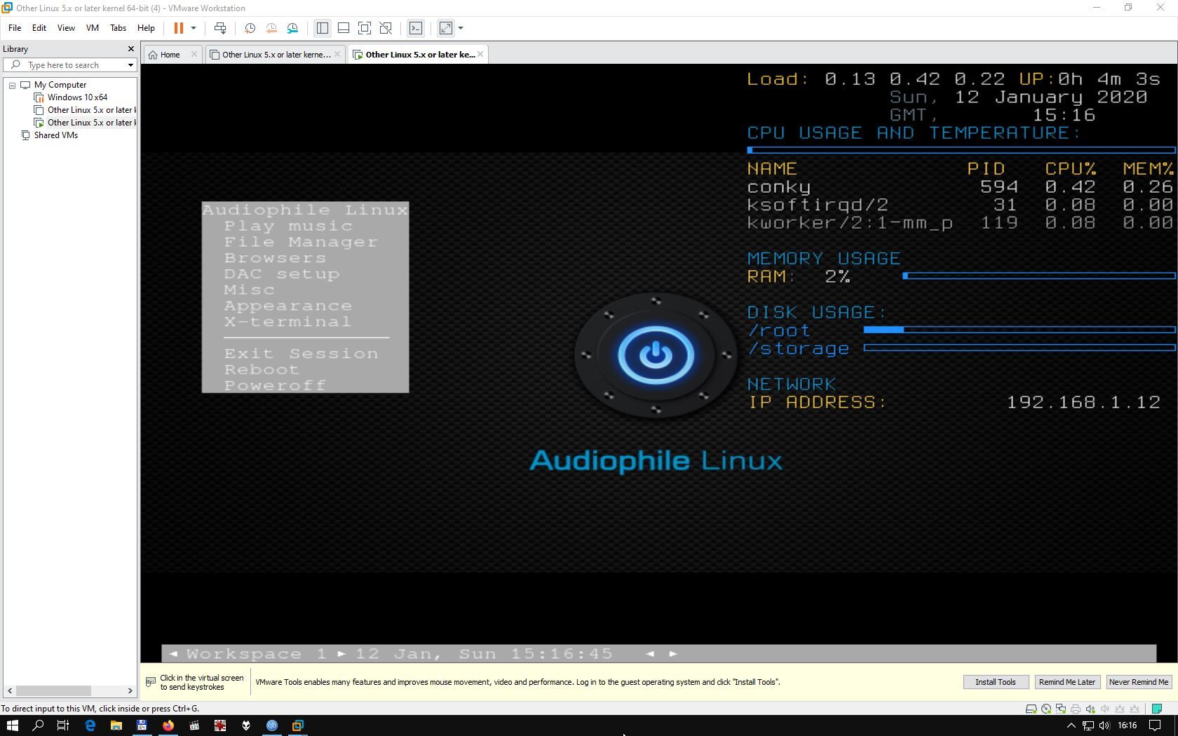

Hogyan kell beállítani, hogy a dac-t lássa a rendszer, és meg is szólaljon róla a zeneBoot:
Menu jobb egérgombbal előhívás után
Dac setup
Dac setup > list cards
Dac setup > edit mpd/comf
- ebben a dac list cards > /etc/mpd.conf látszik a DAC, csak nem tudom, hogyan kell átállítani benne a a lejjebb található értékre.
A honlapon itt szerepel az információ
1. Select “List cards” from the menu
2. Put your card in /etc/mpd.conf. Select “Edit mpd.conf”
3. Change this line:
device “hw:0,0”
to:
device “hw:1,0”
if needed.
It’s better to put the name of your card in mpd.conf like this:
device “hw:PCH”
Because cards in Linux often switch numbers.
Restart mpd when you made changes to mpd.conf
Copy your music files in Music directory and launch “Play music” from the menuInnen nem tudom, hogyan tovább?
Köszönettel veszek minden segítséget. -
