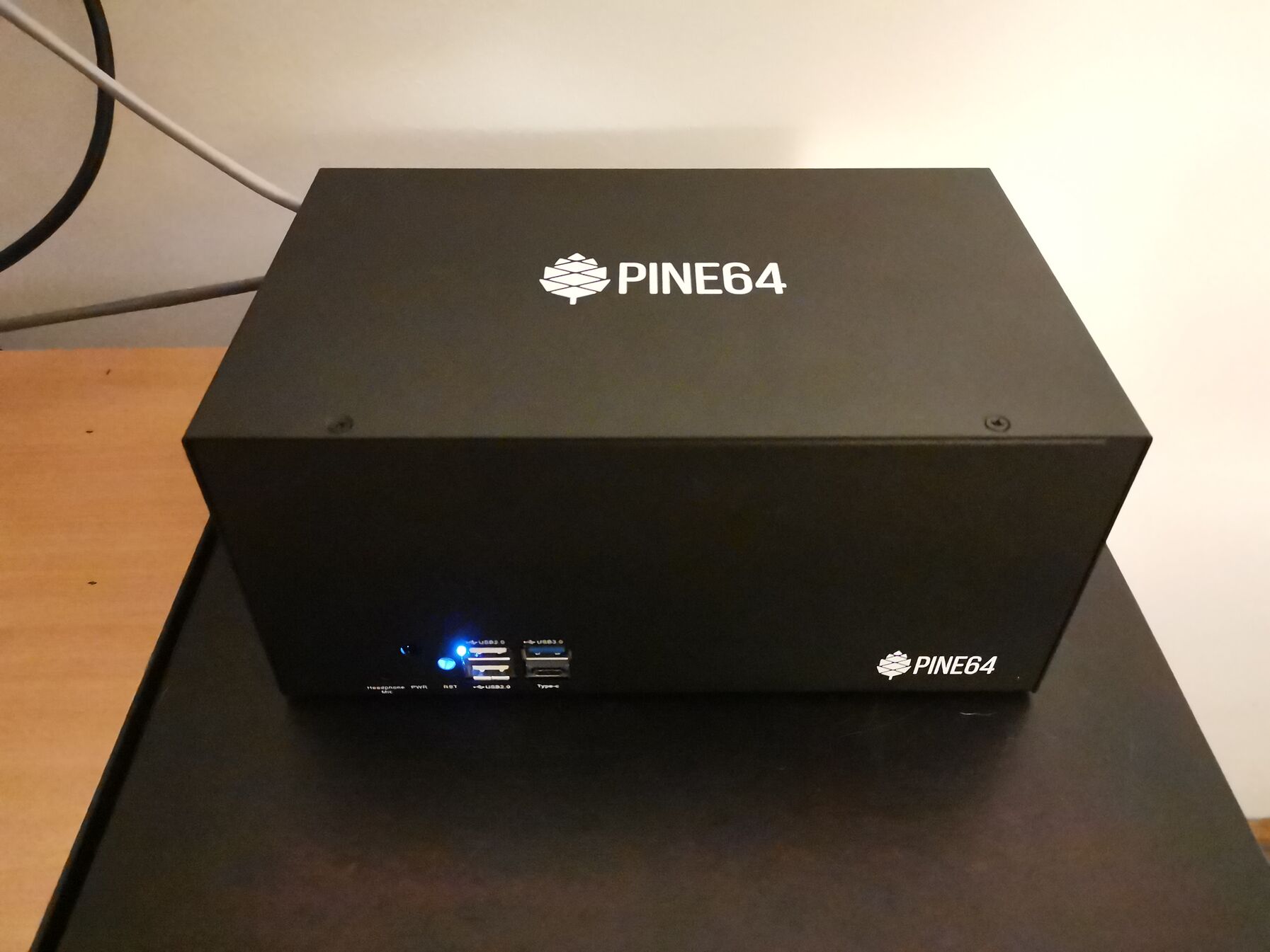

Pár infó róla itt. A PCI-e csábított a engem is a pro-n, (bele egy 4 portos PCI-E to SATA vezérlő) de most elég ez is. A BPI M2U-val (Allwinner) felsültem, ezért gondoltam RK-t kipróbálni ez is jó lesz. Teljesen stabil, teszi a dolgát hiba nélkül. Valszeg a pro is ilyen lesz. -

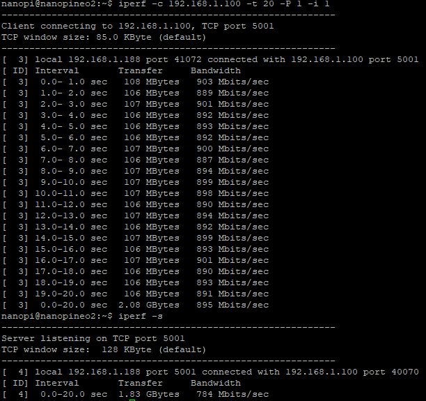

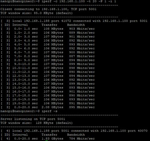

Iperf mérés (van más forgalom is a hálózaton, nem tudom most lekapcsolni), de hibátlan:

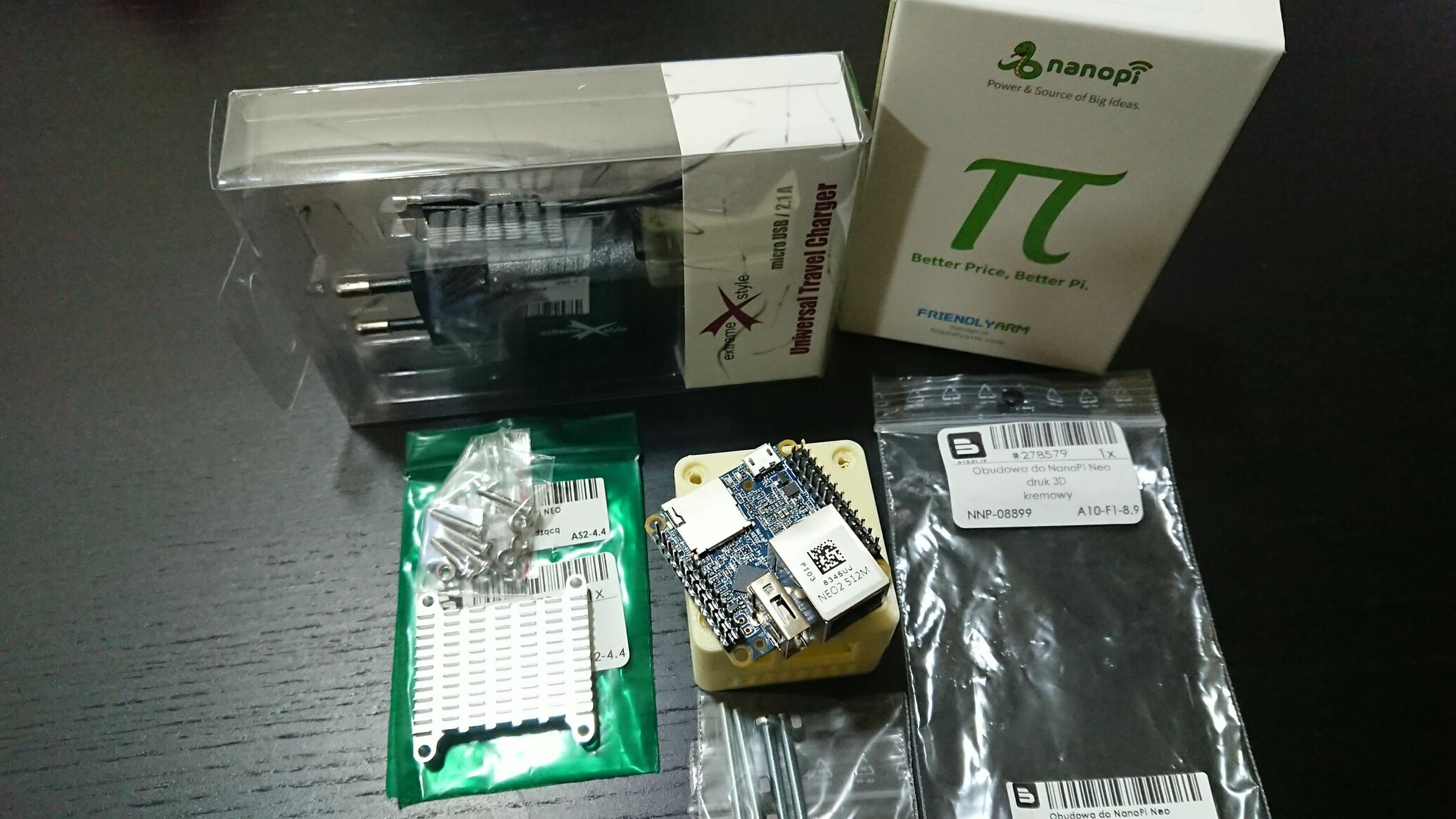

Az este már teljesen keksz voltam, amire hazaértem, de olyan nincs, hogy ne álljak neki egy ilyen kütyünek. Gyerek lefektetve és hajrá.Most csak nagyon röviden: tényleg félelmetesen kicsi. A hozzá illő 3D nyomtatott házikó (amit már szinte sehol sem lehet kapni, sajnos) nagyon patent, igaz, csak ebben a 70-es évek Szovjet műanyag krémszínben sikerült szereznem egy darabot (az utolsót vettem meg). Persze ez csak esztétika, még jól is néz ki, egy bizonyos szögből
Vettem mellé egy hűtőbordát, ami csavarokkal és hőpasztával érkezik (erősen ajánlott, mert terhelés alatt tud melegedni).
Illetve még egy minőségi, tesztelt, microUSB tápot, 5V2A, ami bőven elegendő. Azért jó lenne majd leméregetni ezt a tápot, hogy tényleg jó, stabil, stb. Sajnos pont ehhez a részéhez nem értek (de erről majd később).Szépen összeraktam, egyszerű, minden klappol. Figyelni kell pár helyen, de ennyi.

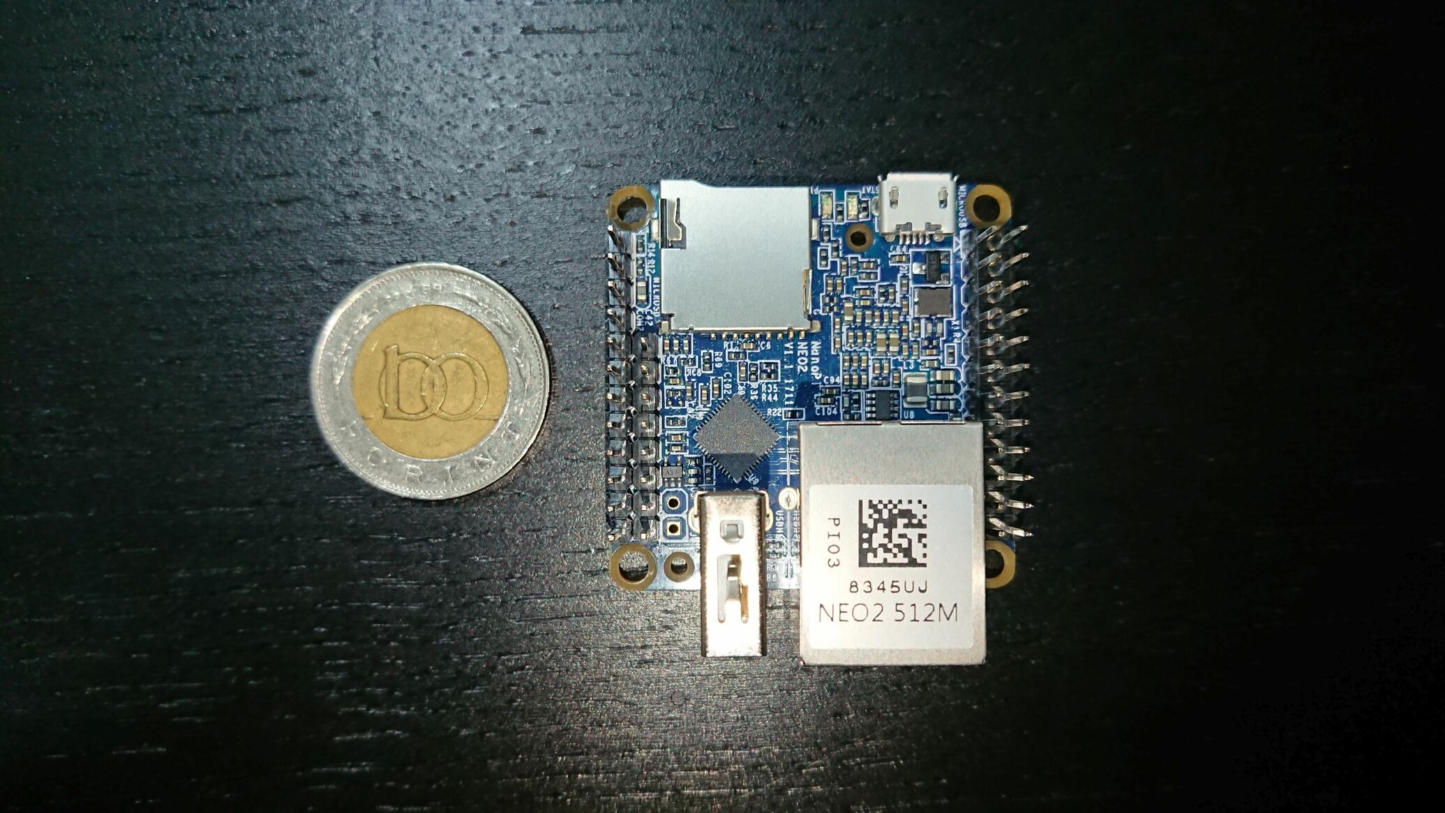

Elsőre az Armbian Debian Stretch Stable került a microSD kártyára (Etcher), szépen bootolt, minden ment, mint a karikacsapás. Gyorsan pár teszt: speedtes, iPerf, htop, bmon, stb. Sajnos most csak 300/20 Mbit netem van, távoli szerveren is hozta gond nélkül a 95%-át a sebességnek. iPerf is maxolta a gigabites portot belső hálón, félelmetes a sebessége. Átvitelnél az SD kártya sebessége lesz a szűk keresztmetszet. Most nem volt időm egy Samsung Evo Pro kártyára telepíteni, ami olvasásban tényleg 60-70 Mb/s-t tud.Jött is rögtön a Tvheadend telepítés, mert nem volt időm mással foglalkozni. Nem Docker, azt majd később nézem meg. Debian alatt Armbian telepítőből csak a 4.2-es érhető el, Tvheadend repository-ból pedig nem működött Armbian alatt, de Xenial-hoz van megfelelő build 4.3-ból, az viszont nem jó Debian alatt. Ráadásul valami gond volt a MyGica T230-as DVB-T firmware-rel is, ezért gyorsan felraktam az Armbian Ubuntu 18.04 LTS-t. Ott egyből ment Tvheadend Xenial repoból a telepítés, a DVB-T stick is azonnal működött firmware feltöltés után. Gyors scan, majd próba. Hibátlan. M1 HD és M4 HD stream azonnal indul, röccenés nélkül, akár egyszerre párhuzamosan két kliens felé. CPU pár százalékos terhelés, RAM 100MB foglalt az 512MB-ből, hőmérséklet 43-45 C között ingadozott. Hibátlanul teszi a dolgát most is. Eddig nem is lehetnék elégedettebb. Hétvégén megnézem mit tud Dockerrel, SSH-n keresztül hogy megy a stream, OpenVPN szerver és kliens, Traefik, akár egy Plex is. Kap egy fail2ban-t a nyitott portokra. Folyt köv.
