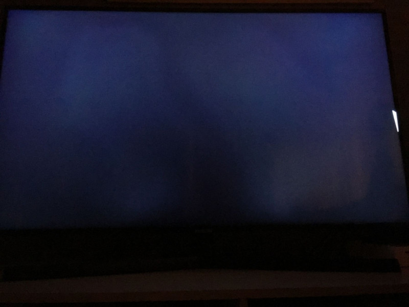

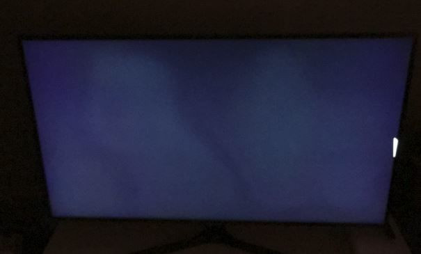

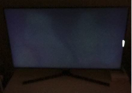

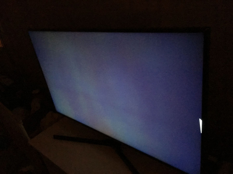

sisi24

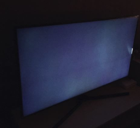

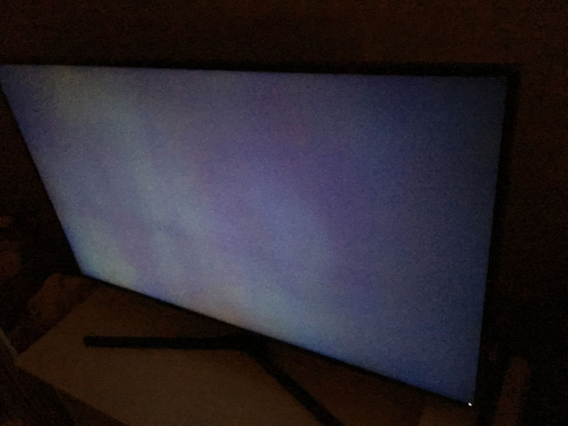

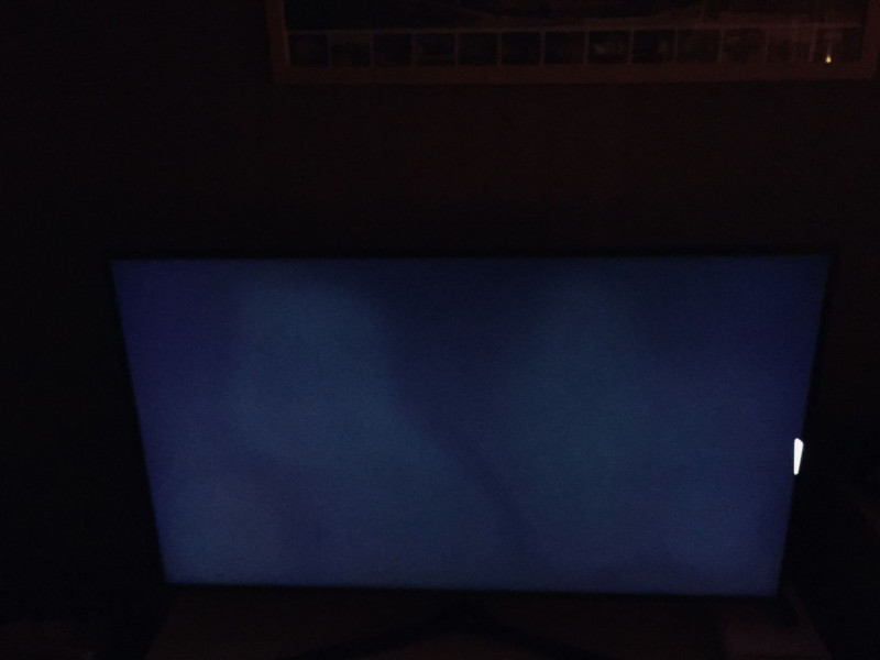

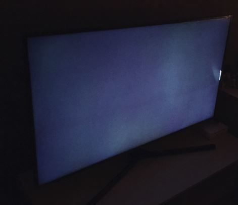

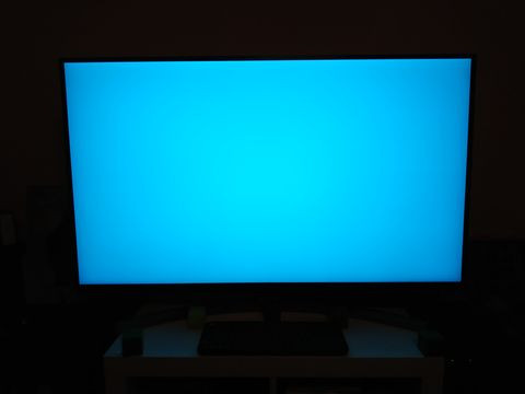

Sziasztok. Adott egy Samsung 55" azt hiszem Nu6300 típusú 4ks tv..
Olyan hiba lépett fel hogy a bal oldalán van egy szürke folt.. illetve van egy a közepe fele ami elhúzódik a jobb sarkafelé és ez lent van. De az egy kékes folt.
Garanciális még. Ezt tudják garanciáztatni? Vajon meddig érdemes ezzel várni?

Természetesen garanciás, cserélve lett az egész tápegyseg ugye, a szervizes se tudta elképzelni, hogy miért lehet ez a jelenség!

Cs1csó
Ilyenről még nem hallottam - legalábbis egy tévénél - egy dolgot tudok elképzelni valamiért nagyon optimalizálatlan a YT app és emiatt maxra pörgeti a tévé erőforrásait a tévében is van ugye proci memória és ezeket 100%-on pörgetheti és ez jöhet át a tápra aminek szintén a teljesítményéhez képest maximális teljesítményt kell leadnia.
Az a baj hogy ez egy tévé zártabb rendszer, tehát nem tudsz - gondolom -feltenni egy 2-3-mal korábbi appot hátha az jó lesz. Megjegyzem amúgy sem bízom ezekben a tévés megoldásokban - sokszor alapban gyengék lassúak stb. vennék egy 10-15 ezres media box-ot és arról neteznék, sokkal erősebb hardver van ezekben mint a tévében, van arról bőven cikk hogy még a csúcstévékből is kispórolják az erőforrásokat, és ha jön egy szaru megírt app egyből jön a baj.
Ha garanciás és ez a hiba reprodukálható bármikor akkor vidd el, és mutasd meg.

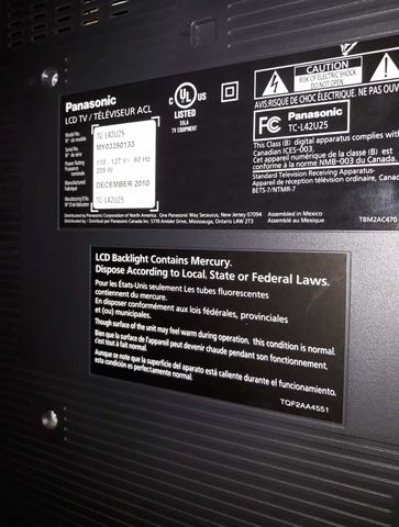

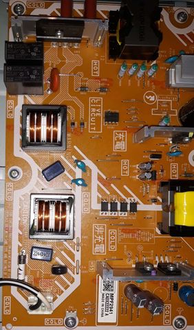

A`rpi

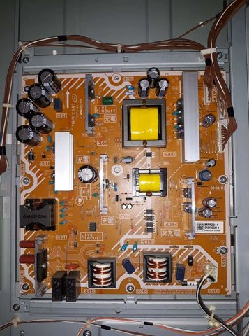

Sziasztok, hozzám került egy amcsi
Panasonic Viera TC-L42U25Hátulján 110v van feltüntetve, megbontva viszont, 250 voltos biztosíték van, megerősítést kernék, használható ez átalakító nélkül?
Köszönöm a segítséget!

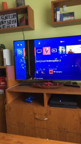

Megkaptam a Samsung 55 Q6FN.
Az első benyomásom az volt, hogy uhhhh.A második is. Nagyon nagy a fényereje, gyönyörűek a színek. Imádom a távirányítót. Jók a feketék. De. Bár ne lenne de.
Egyszerűen nem tudom nem észrevenni, hogy a TV képe akadozik. Játék közben nem annyira megfigyelhető, TV-zésnél is hagyján, de filmnél nagyon durva elmosódások vannak. Néztem YouTube-on ilyen TV motion Test videókat, nem tudom ez mérvadó-e. Próbáltam minden gyári beállítást (Motion Plus, HDR+, Local Dimming) kikapcsolni, bekapcsolni, felváltva, de nem lett sokkal jobb. Komolyan mondom, hogy a 3 éves LG 49LF634V-m sokkal folyamatosabb képet produkál, pedig az egy belépőkategóriás TV volt akkor is.
14 napon belül vagyok, gondolkodom, hogy visszavigyem-e. 260-ért vettem.
A gondom, hogy nem tudom mit vegyek helyette. Azt olvasom, hogy a Sony képe szép és folyamatos, de az Android borzasztóvá teszi a használatát. Ha kitoldom 300-ra, mit ajánlanátok? 55-nél nem szeretnék kisebbet, nagyobb lehet.
Ja, és még valami eszembe jutott. Lehet, hogy én vagyok béna a beállításokkal, mert a rting.com-on overall 8 pontot kapott, a motion 8.4 pont, szóval ennek elvileg jónak kéne lennie.Vagy hibásat kaptam?

woros
Cs1csó #39420 üzenetére
Egy nagyon kicsit lehet csak látni 2 kis világosabb foltot/világítást a samsung logo 2 szélénél alul középen, amikor este tv-zik az ember és a filmben is alul épp sötét a kép. Nem azt mondom, hogy nagyon zavaró, de ne legyen ott az se.
Világos jelenetnél semmit se lehet látni, illetve ha nappal nézel egy sötét jelenetet akkor sem.

woros
2 napja vettünk egy Samsung UE50NU7402 TV-t. VA panel Edge-Led. Most a lightbleedtest.com-on csináltam ilyen tesztet max. fényerőn és ilyen a kép. Nyílván a telefon nem adja vissza olyan jól, de aki ért hozzá gondolom tudja, hogy ez most hibás vagy egyszerűen ez "normális"? A jobb oldalon az csak az egérmutató
Előre is köszi a segítséget.
Kojil
Baleset érte a Samsung UE40J5100AW LED TV-met, konkrétan neki pattant egy körömolló...
A részletek nem fontosak, de mindezek után így fest a TV.
Kérdésem az lenne, hogy mi a legjobb opcióm? Garancia már nincs rá, kb. 3 éves a TV. Javítás gondolom esélytelen, arra se látok több esélyt, hogy bárki bármiért megvenné. De örülnék pár hozzáértő válaszához. -
