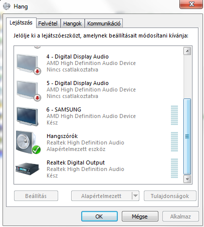

Arra gondolok, hogy szoftveresen két lehetőséged van bekapcsolni az optikai hangot:
Optikai/HDMI ARC kimenet, illetve választhatod a "sima" Optikai hangkimenetet is a TV-ből (legalábbis nálam: a webOS-nél is és a régi Netcastnál is). Csak mint lehetséges megoldásként írtam illetve kérdeztem, hogy mind a kettővel kipróbáltad-e. Én már jártam úgy erősítővel, hogy baj volt az optikai hanggal, amikor előtte másik erősítővel működött. Amikor átkapcsoltam a sima Optikai hangra jó volt. Ugyanakkor egy másik erősítő meg akkor mőködött jól, amikor az Optikai/HDMI ARC volt bekapcsolva. És mindkét esetben ugyanazzal az optikai kábellel volt összekötve. -

Nem tudom mire gondolsz. Ilyen lehetőségeim vannak, ezekből a HDMI foglalt (Xbox/Chromecast) rca-rca nem szólt, az optikai meg sistereg. Nem tudom milyen más opció van.

Mert a Microlab vásárlása és beüzemelése után kiderült, hogy a jelenlegi LG tv-n rossz az optikai kimenet és sistereg a magas HDMI-ből csak kettő van rajta azok meg foglaltak, az új tv pedig a "megnövekedett megrendelések" miatt csak jövőhéten lesz átvehető. Reménykedek, hogy az újjal nem lesz semmi hasonló gondom.
