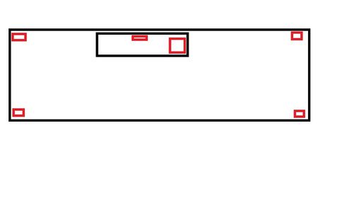

Laraxior #39057 üzenetére
Azonos távolságra kéne lennie mindnek, konkrétan így:
Persze ilyen játék-sokpontegynél annyira nem számít, hogy pontosan így legyen, hisz nem egy házimozi, hanem rezonanciakatasztrófa-generátor. A helyedben inkább a szubot teném be valamelyik sarokba, úgy jóval izmosabb lehet a mély, az asztalba tenni nem nyerő.
Laraxior
Logitech Z906 hangfalam van.
Jelenleg az asztalon van az összes hangfal, kivéve a mélyládát, az az asztalban van alul.
Érdemes lenne áthelyezni a hangfalakat valahogy így?Nem kocka a szobám, inkább ilyen hosszú téglalap alakú, és az asztal a géppel középen van. Máshonnan nem nézek filmet, vagy bármi mást.

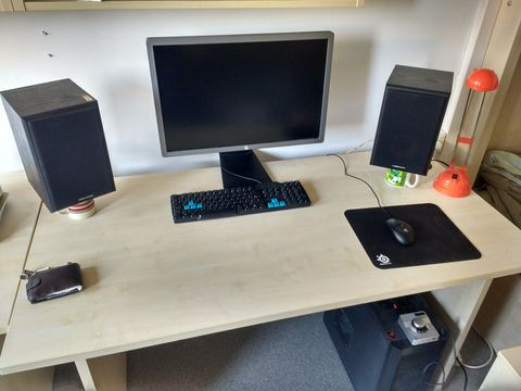

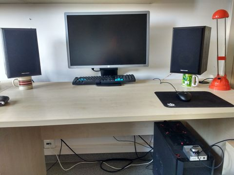

Kicsit jobban visszaolvastam a topikban és többször láttam, hogy állvány ügyben sokan javasolják, hogy a saját készítésű állvány szebb és olcsóbb is.
Tudnátok küldeni pár fényképet esztétikus, saját készítésű állványokról? Csak szeretnék egy kis ihletet meríteni.
Köszi!
Szerk: Ahogy számolgatok, nekem elsősorban egy 90-120cm magas állványra lenne majd szükségem Microlab Solo 6C alá.
PuMbA
lordjancso #39008 üzenetére
Ott vannak a méretek, nézd össze, hogy hogy fér rá. Egyébként csak rátenni tudod, rászerelni nem
