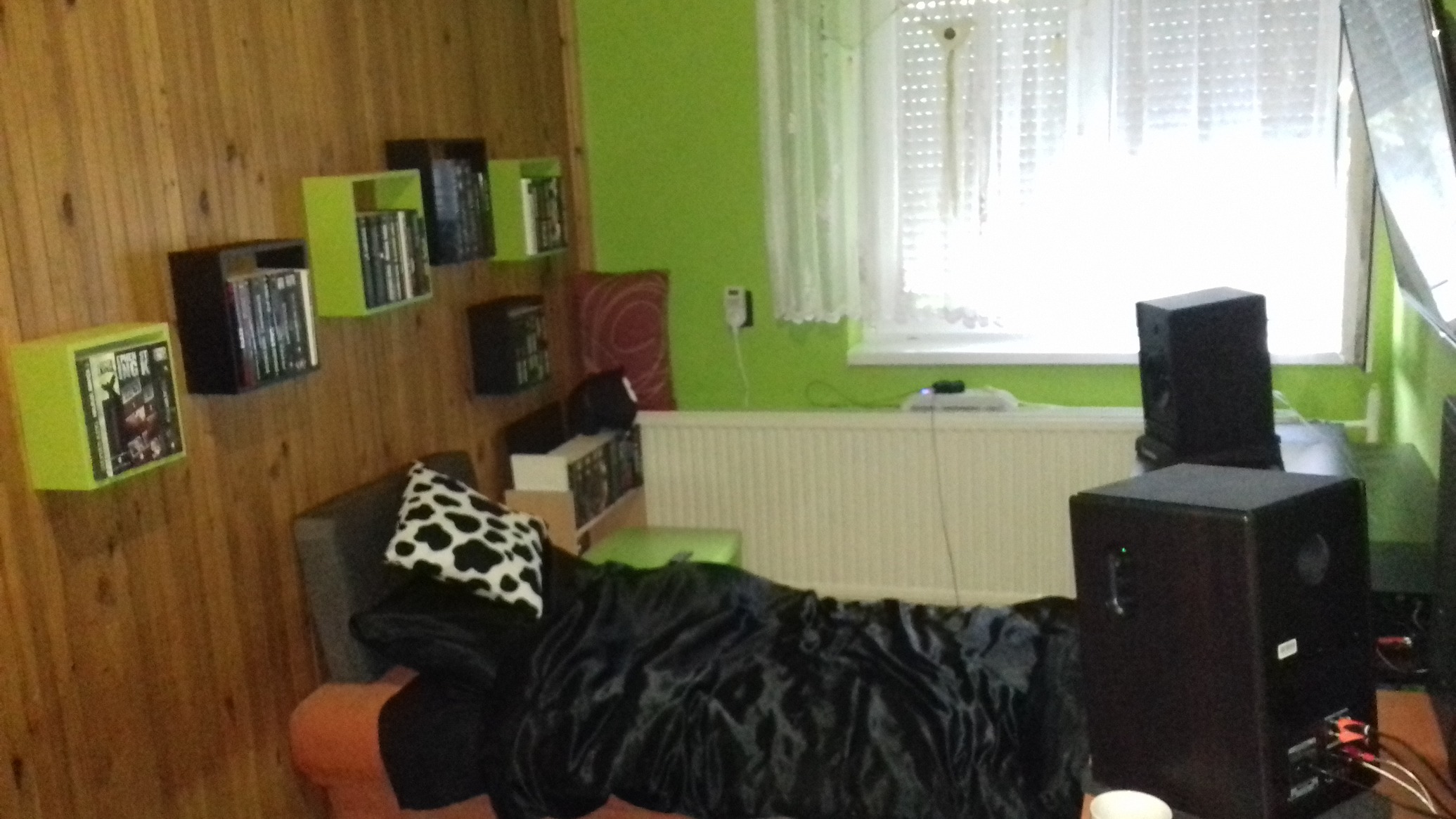

Albérletben lakom, így vannak korlátozások. De az egész szoba elrendezés kifejezetten a lehető legjobb akusztikai teljesítmény érdekében készült.
Az elmúlt 1 évben volt néhány átrendezés, meg próbálkozás, úgy jutottam el ide. S ugye nem csak a mélyládásval, hanem a szatelitekkel is számolnom kellett, hisz a 100-200 Hz közötti hüppök mindennél rosszabbak. Úgy érzem (hallom), hogy kimaxoltam, amit lehetett. Jelenleg ez van: [link]
A bal felső sarokban az két ajtó, oda nem fér csapda, mert a saroknál van majdnem. A barnák 2 méters szekrények, polcok; mindegyik tetején vannak cuccok (dobozok, stb) egészen a plafonig. A lila körök összetekert nem kívánatos gusztustalan szőnyegek, kvázi basszuscsapdának.
Az asztalom melletti polc az kulcspozícióban van, ha elviszem onnan, akkor a 100-200 Hz között elviselhetetlen tüskék lesznek. A szub elég vicces helyet kapott, de ott optimális, mögötte a sárga izé az egy polc, meg pár lom. A jobb oldalt van egy szoci ablak, s a sarkok kvázi nem léteznek (szabálytalanok), oda se fér basszuscsapda.
Ami lehetséges: magam mögé és elém lehetne rakni a falra valamit, mert azok üresek, de ehhez képest érdekes mód nem okoznak problémát. Illetve ott a plafon ami full üres, a padló meg parketta, de egy szőnyeg szerzése folyamatban van már.

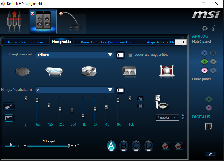

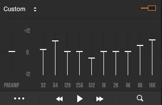

Az eleve mélykiemelős szettedre még rátolsz mélyet? Szerintem érdemes lenne leszokni az EQ-ról, már csak azért is, mert a Z623 eleve elcseszett karakterisztikával rendelkezik. Inkább használd a rajta lévő mélypotit, azzal állítsd be a mély mennyiségét.
Egyébként a két EQ-t azosan kéne beállítani, elvileg úgy kapsz elméletben hasonlót. A torzítás azért van, mert a Mac-es túlerősít, míg PC-n biztos van valami limiter, ami ezt nem engedi, cserébe pumpál a hangerő.
Biztosan 6 dB-et erősít. Legalábbis én ezeket az alapjokat ismerem:
2x teljesítmény (watt) az +3dB.
2x hangnyomás (dB(SQL) az +6dB, tehát ehhez már 4x teljesítmény kell
2x hangerő (emberi füllel) a logaritmikus mivolta miatt kb +10dB, de sok a tényező.A fal melletti mélykiemelést az okozza, hogy visszaverődik a hang, azaz megduplázódik a hangnyomás, így egy fal az 6dB.

lezso6 #35254 üzenetére
Igen ugyanott van.Bedobom itt is a képeket.
Asztalin ilyen beállítással hallgatom a zenéket/nézek filmet:
Addig Mac-en ezzel a beállítással tudtam hasonló hangzást elérni:
Itt az volt a fura,ha adtam rá még mélyből elkezdett betorzítani az egész rendszer. De amúgy meg a fenti beállítással macen nem jön ki annyi mély,mint asztali windowson azzal beállítással.
